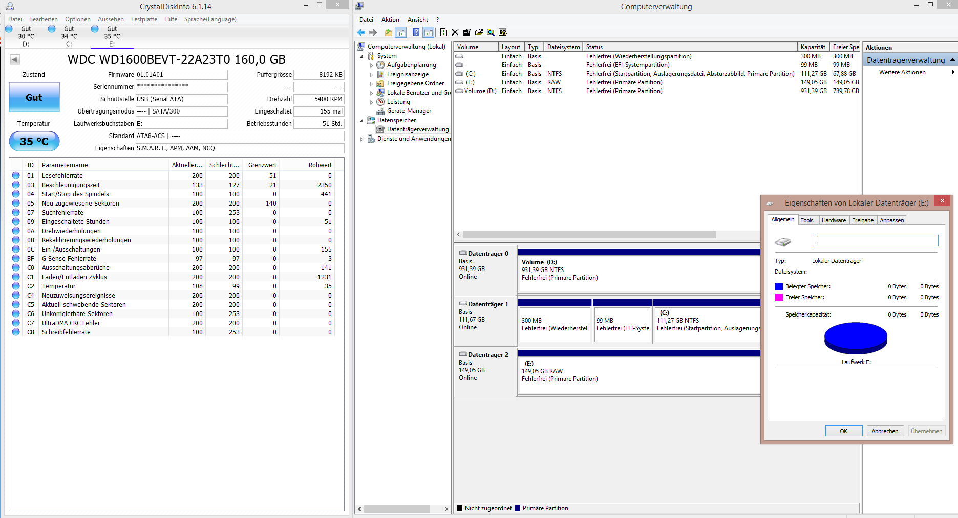

Ich habe eine externe Festplatte (160 GB groß, schon etwas älter). Stecke ich diese via USB an, so möchte Windows die Festplatte formatieren. Schaue ich in die Datenträgerverwaltung rein, sehe ich, dass das Dateisystem RAW ist.
Somit habe ich zur Zeit keinerlei Zugriff auf die Festplatte.

Versuche ich die Festplatte via TestDisk zu analysieren, erhalte ich lediglich die Fehlermeldung "Partition sector doesn't have the endmark 0xAA55".
Ich hänge euch noch einen Screenshot von der Datenträgerverwaltung und CrystalDiskInfo an.
Habt ihr Ideen, wie man an diese Festplatte kommt?
