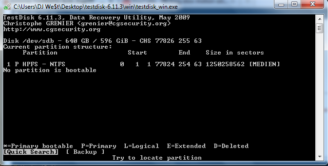

Current partition structure:
1 P HPFS - NTFS 0 1 1 77824 254 63 1250258562 [MEDIEN]
No partition is bootable

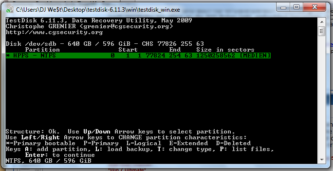

Hier mal ein Auszug aus TestDisk.

Nach den Ergebnissen von Testdisk ist der MBR und Partitionanfang/-ende OK, da gibts nichts zu reparieren

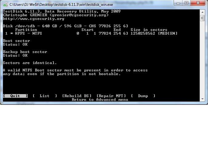

Da ich ja die Daten in TestDisk sehe und der Bootsector und der Boot Recovery Sector in Ordnung sind glaube ich das es noch eine andere Möglichkeit gibt, die Disk wieder bootable zu machen.

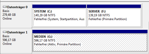

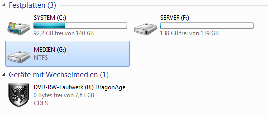

Hier nochmal ein Bild in der Datenträgerverwaltung sieht das ganze so aus siehe Anhang und im Computer wird die Platte so angezeigt siehe Anhang.
Wenn ich auf die Platte zugreifen will kommt die Meldung: Auf G Kann nicht zugegriffen werden. Zugriff verweigert.

Wenn wir den Zustand der Disk beurteilen sollen, brauchen wir den Screen direkt nach der Analyse, Quick Search steht bei dem Ergebnis unten als Menüpunkt. Dann sollte Quick Search ausgeführt werden und dann das nächste Bild erstellt werden, wenn noch Partitionen fehlen, nicht grün dargestellt werden oder gar Fehler im Screen ausgegeben werden, sollte Deeper Search ausgeführt werden, nun ist wieder ein Fensterdump zu erstellen und dieser sollte ebenfalls gepostet werden. Wenn nach Enter Partitionen gelistet werden die im PIC mit D markiert, kann auch dieser Screen nicht schaden.
Da nach P der Inhalt gelistet wird, spricht es eher für einen minder schweren Dateisystemfehler.
Du kannst mal probieren chkdsk : /v >c:\ErrorLog.txt auszuführen, dann sollte man im Log (ErrorLog.txt) sehen ob Fehler gefunden wurden und gar abgebrochen wurde. Der Test mit dem Log und nur der Verbose Option, weil chkdsk auch nicht ganz ungefährlich ist.
Gestartet werden sollte chkdsk nicht via GUI sondern über eine Shell (CMD oder Powershell):
Start - > Ausführen - > CMD oder Powershell eingeben und abschicken, dann chkdsk in dem Fenster eingeben und ausführen.

Und im Anhang der Screen von Testdisk.
Es fehlt noch der Screen direkt nach der Analyse und poste auch mal den Screen nach Deeper Search.

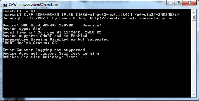

Installiere mal die Smartmontools. Es ist eine sogen. Consolenanwendung, die aber mittlerweile recht komfortabel im Kontext-Menü (Rechtsklick) zu Laufwerken / Partitionen / Disks aufgerufen werden kann. Hier wäre vor allen Dingen 'SMART all info' interessant. In dem sich öffnenden Fenster, kannst Du mittels Copy und hier im Forum dann Paste, das Log hochladen.
Hier die fehlenden Screens.
Zu den Testdisk Screens: poste bitte den Screen direkt nachdem Analyse gedrückt wurde, Quick Search erscheint dann unten! Dann bitte den Deeper Scan auch ausführen und dann das Bild posten.
Die S.M.A.R.T.-Abfrage geht so leider nicht, weil das Drive sicher am USB angeschlossen ist, besteht evtl. die Möglichkeit die Disk per eSATA anzuschließen oder sie intern im PC zu betreiben (wg. möglicher Garantieansprüche sollte man am Gehäuse allerdings keine Spuren hinterlassen).
Das die Partitionsinformationen soweit o.k. sind und sich per p der Inhalt der Disk listen lässt, deutet eher auf ein Hardware Problem hin (habe gerade auch eine Disk mit so einem Problem hier), da bleibt u. U. nur die Kopie des Inhalts auf eine intakte Disk. Danach könnte man schreibende Test inkl. einem Format probieren, aber zunächst sollte man die Daten in Sicherheit bringen.

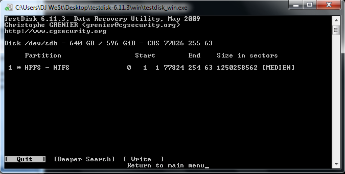

Hier mal der fehlende Screen direkt nach Analyse, den Deeper Scan reiche ich gleich nach.
Von einem Hardwaredeffekt gehe ich nicht aus, die Disk macht keine komischen Geräusche oder sonstiges.
ICh muss dazu sagen der Fehler trat erst auf als ich Win XP von einer andern Platte startete wo XP leider im Ruhemodus war was ich nicht wusste und dort versucht habe die Externe einzubinden, nach dem Restart wurde mir die Platte mit 0 Bits im RAW Format unter Win 7 angezeigt.
Ich kann Dir aus eigener und jahrzehntelanger Erfahrungen sagen, def. Disk's muss man nicht hören, man muss es manchmal noch nicht einmal im normalen Betrieb merken. Es gibt Bereiche auf der Disk, die nur in ganz speziellen Fällen genutzt / gelesen / beschrieben werden. So hatte ich vor vielen Jahren eine 20GB Disk von IBM (damals noch nicht HGST), hier war der logisch erste Block def., in dem der MBR abgelegt wird. Der PC bootete ganz normal nur ließ sich Windows nicht neu installieren. Dieser Block lässt sich auch nicht sparen, die Disk war für den Müll, nur hatte sie glücklicherweise noch Garantie. Da der Fehler für mich damals sehr ungewöhnlich war (hatte mit PC's zu dem Zeitpunkt nicht viel am Hut), habe ich ein Log des DFT der Disk beigelegt.
Die Sektoren einer Disk sind auch nur im Datenbereich 512Bytes groß, die physikalischen Sektoren sind größer, je nach Hersteller bis etwa an die 800 Bytes (inkl. embedded Servocode, ECC-Daten, Sync-Bytes, Adressen usw.) heran. Wenn Fehler in den Verwaltungsinformationen vorliegen, kann man je nachdem wo die Defekte liegen wunderschöne Phänomene bekommen.
Erstmal einen riesen Dank das du dich mit meinem Problem an einem Sonntag rumschlägst.
Ich warte den Deep Scan ab und poste den dann hier und danach denke ich sehen wir mal weiter.
Leider habe ich nicht so viel Kapazität um alle Daten zu extrahieren und dann zu sichern.
Falls ich also was sichern muss, muss ich mich leider von einigen Daten trennen.

So hier das Ergebnis von Deep Scan:
Analyse Disk /dev/sdb - 640 GB / 596 GiB - CHS 77826 255 63
Geometry from i386 MBR: head=255 sector=63
NTFS at 0/1/1
get_geometry_from_list_part_aux head=255 nbr=2
get_geometry_from_list_part_aux head=8 nbr=1
get_geometry_from_list_part_aux head=16 nbr=1
get_geometry_from_list_part_aux head=32 nbr=1
get_geometry_from_list_part_aux head=64 nbr=1
get_geometry_from_list_part_aux head=128 nbr=1
get_geometry_from_list_part_aux head=240 nbr=1
Ask the user for vista mode
Allow partial last cylinder : Yes
search_vista_part: 1
search_part()
NTFS at 0/1/1
filesystem size 1250258562
sectors_per_cluster 8
mft_lcn 786432
mftmirr_lcn 78141160
clusters_per_mft_record -10
clusters_per_index_record 1
NTFS, 640 GB / 596 GiB
Results
* HPFS - NTFS 0 1 1 77824 254 63 1250258562 [MEDIEN]
interface_write()
1 * HPFS - NTFS 0 1 1 77824 254 63 1250258562 [MEDIEN]
search_part()
NTFS at 0/1/1
mft_lcn 786432
NTFS at 77824/254/63
mft_lcn 786432
NTFS found using backup sector!, 640 GB / 596 GiB
file_pread(5,8,buffer,1250263743(77825/81/16)) lseek err Invalid argument
file_pread(5,1,buffer,1250263743(77825/81/16)) lseek err Invalid argument
Results
Tja, wie ich es fast schon befürchtet habe, mit Testdisk kommen wir nicht weiter, die Screens und Logs zeigen keinerlei Fehler.
Mit Erkennungsproblemen am USB haben wir es auch nicht zu tun, sonst würde die Aufforderung zum Format nicht kommen. Hier macht Windows an und an mal Probleme, wenn viel mit USB und Netzwerk-Drives gearbeitet wird, wenn da im laufe der zeit mal ID's doppelt vergeben wurden käme es u. U. zu Problemen (hier behilft man sich damit alle USB-Geräte zu entfernen und neu zu starten).
Wenn Du ein Linux-Live-System rumliegen hast, könntest Du mal davon starten und kucken wie die Erkennung dort ist. Auch an einem anderen Windows könntest Du die Disk mal probieren, ein PE oder BartsPE wirst Du wohl nicht haben oder?
Da Testdisk das Filesystem einsehen kann und auch ein chkdsk wohl durchläuft, fällt es mir schwer zu sagen woran es liegt. Ein S.M.A.R.T.-Log wäre nicht schlecht um die Disk als solches auszuschließen. Rein theoretisch könnte es noch der Brückenchip im externen Gehäuse sein oder sogar dessen Power Supply.
Das ist ganz sicher kein auf einen physischen Defekt zurückzuführender Fehler - da ist das Dateisystem in Mitleidenschaft gezogen.
Hab gerade selbst so einen Fall am OP-Tisch.
- in Datenträgerverwaltung kein Dateisystem, aber healthy und Laufwerksbuchstabe;
- im Explorer: auf den Datenträger kann nicht zugegriffen werden
- im chkdsk: keine Fehler
- MBR, Bootrec+Mirror OK
nach mehrfachem problemlosen Systemwechsel plötzlich eigenhändig (Hotplug?) vom System zerschossen...
Erstdiagnose mit Forensiktools: Auf $bitmap kann nicht zugegriffen werden
Ja was mach ich dann nun @ Vorposter ?
Ich gehe auch davon aus das das Dateisystem in Mitleidenschaft gezogen wurde.
Ich sicher gerade Daten nur leider dauert das Ewigkeiten. -.-
Nachtrag:
Ich habe Acronis True Image 11 Home Edition, aber meine gelesen zu haben, dass die unter Win 7 nicht laufen soll.
Nachtrag 2:
Unter Linux kann ich ganz normal auf die Platte zu greifen und kopieren etc.
Tja - da wird sich das Windows-filesystem-mount pingelig an irgendeiner kleinen Unwichtigkeit stoßen...
