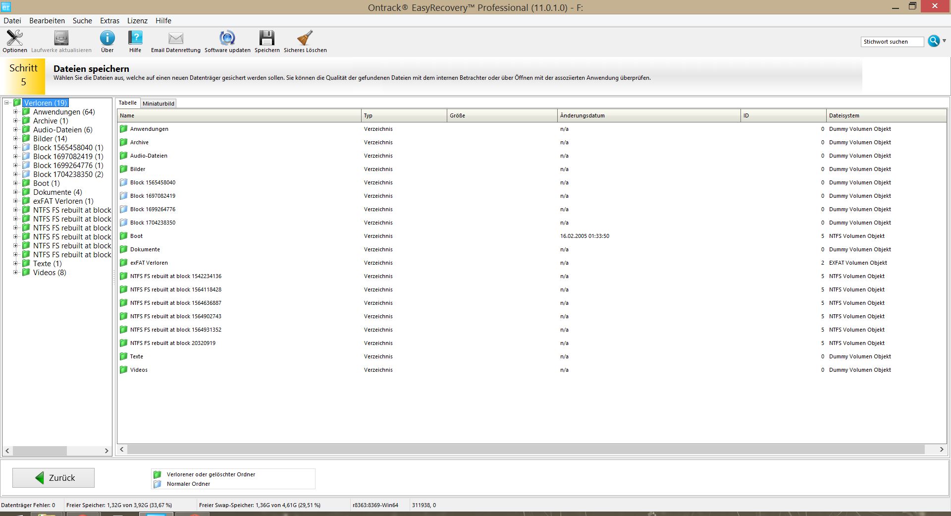

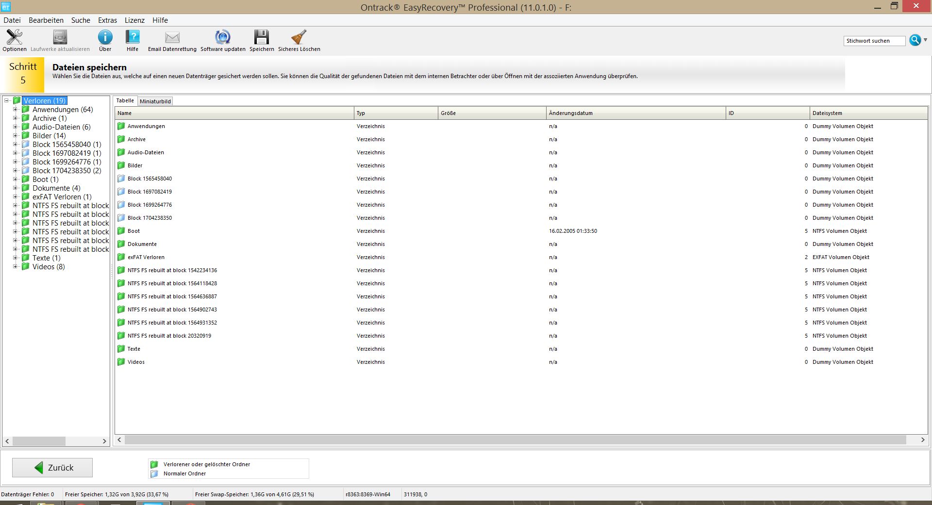

Ok, ich habe jetzt mit Kroll Ontrack Easy Recovery meine verlorenen Dateien gesucht und es hat ziemlich viel gefunden. Das Problem ist jetzt, dass das Programm die gefundenen Dateien nach Typ und Endung sortiert hat (siehe Anhang). Kann ich irgendwie die ursprüngliche Form wiederherstellen, denn sonst kann ich fast nichts mit den Dateien anfangen.

Das wirst Du in Handarbeit machen müsse, denn Ontrack hat wohl die Diretoryinformationen der Dateien, wo auch der Namen stand, nicht mehr finden können und nur die zusammenhängenden Cluster wiederhergestellt und aufgrund der Kennungen in den Dateien deren Typ bestimmt.
Nein
dann werde ich wohl mit der zeit alle Dateien ordnen. Trozdem danke für die Hilfe
