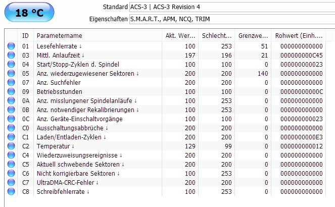

Bei CrystalDisk sieht die Platte okay aus.
Gruß
Ja ist eine kleine 2,5 Zoll platte ohne exterene Stromversorgung. Also nur mit USB 3.0 Kabel
Screen:

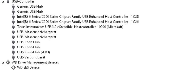

Gerätemanager > USB-Controller > den USB3.0 wählen > USB Root Hub > Energieverwaltung = beide Haken entfernen - So auch bei USB2.0 verfahren -
TESTEN
TESTEN
Sieht bei mir anders aus irgendwie. Finde nichts mit Energieverwaltung.
Poste doch bitte den Screenshot von CrystalDiskInfo so, dass man wenigstens die Bezeichnung als das Modell der HDD erkennen kann, die Seriennummer kann man unter Optionen ausblenden lassen. Wenn es eine sehr flache ist, also mit Gehäuse nur so 1cm hoch, dann hat die mit Sicherheit SMR und dann sind schlechte Schreibraten kein Wunder, zumal bei kleinen Dateien wo die Schreibraten bei HDDs sowieso mies sind.
Texas Instruments USB3.0
Hanne schrieb:
Texas Instruments USB3.0 > anklicken
und USB Root Hub > Energieverwaltung
Das hat jetzt geklappt, danke. Wie bist du darauf gekommen?
Ich konnte zwar nur den ersten Hacken "Computer kann das Gerät ausschalten um, um Energie zu sparen" anklicken, aber das hat gereicht.
Ging aber nur bei USB-ROOT-Hub und Generic USB Hub nicht bei Texas Instruments USB3.0 . Egal, habe jetzt durchgehend vollspeed beim Datentransfer und die Platte piept nicht mehr.
