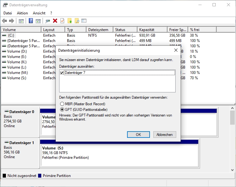

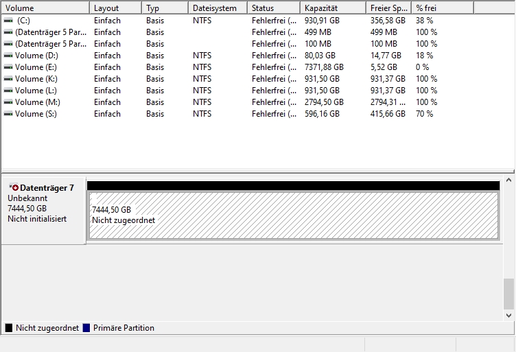

Hat jemand noch einen Tipp wie man eine unwillige Festplatte formatieren kann
es ist eine 5tb Festplatte die mal in einem insgesamt 8 tb windows storage space war.
windows storage space zeigt die 5tb platte nicht mehr im storage space an, die dazugehörige 3tb Festplatte habe ich bereits aus dem storage space gelöscht und diese ließ sich auch formatieren.
die 5tb will aber gar nichts machen, nicht unter Datenträger Verwaltung und auch nicht mit diskpart
beim formatieren mit Datenträger Verwaltung kommt nur "interner speicherplatzfehler)
die 5tb platte wird auch fälschlicherweise als 8tb gelistet (war zusammen mit der 3tb platte als 8tb storage space in windows 10)
gibt es irgendwelche Datenschretter die die Festplatte einmal komplett vollschreiben und dabei auch die ganzen Partitionen zerstören damit sie wieder als 5tb Festplatte gelistet wird?

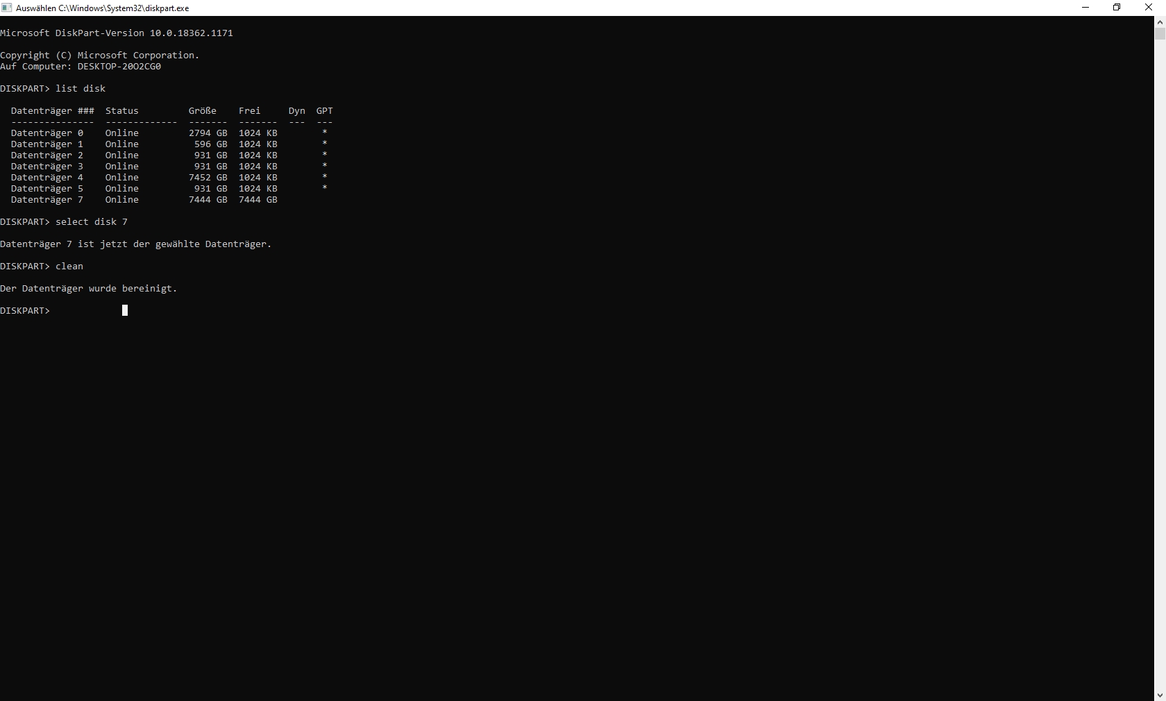

diskpart zeigt zwar das die festplatte bereinigt wurde aber danach geht das formatieren immer noch nicht und sie wird weiterhin als 8tb gelistet.
irgendwie muss man doch diese partitionstabelle oder so zurücksetzen können.

clean in diskpart hat nichts gebracht.. es kommt ja nicht einmal eine Fehlermeldung, im Gegenteil, es wird ja bestätigt das der command ausgeführt wurde.
Reset-PhysicalDisk
in powershell hat auch nichts gebracht.. ebenfalls ohne Fehlermeldung
andere Optionen hab ich für die beiden Programme nicht gefunden.
