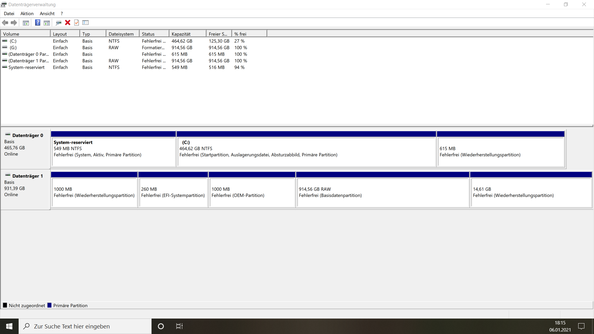

Moin liebe Community,
eigentlich eine Aufgabe, welche ich normalerweise auch gewachsen bin, jedoch scheitere ich daran die externe Festplatte zu formatieren und einzelne Partitionen zusammenzulegen.
Ich kann nur auf die 914GB klicken, diese Partition in der Theorie formatieren, jedoch nicht ohne Fehlermeldung.

Vermutlich weil Windows seine eigenen Partitionen nicht loeschen mag.
@SirPopelAlot
Ist die externe Platte zufaellig eine die vorher von einem Windows-OS okkupiert war?
Auf der HDD war mal ein System installiert. Einfach per Diskpart / clean komplett löschen und neu einrichten mit nur einer Partition. Das wars. Dann klappts auch mit dem formatieren von da aus.

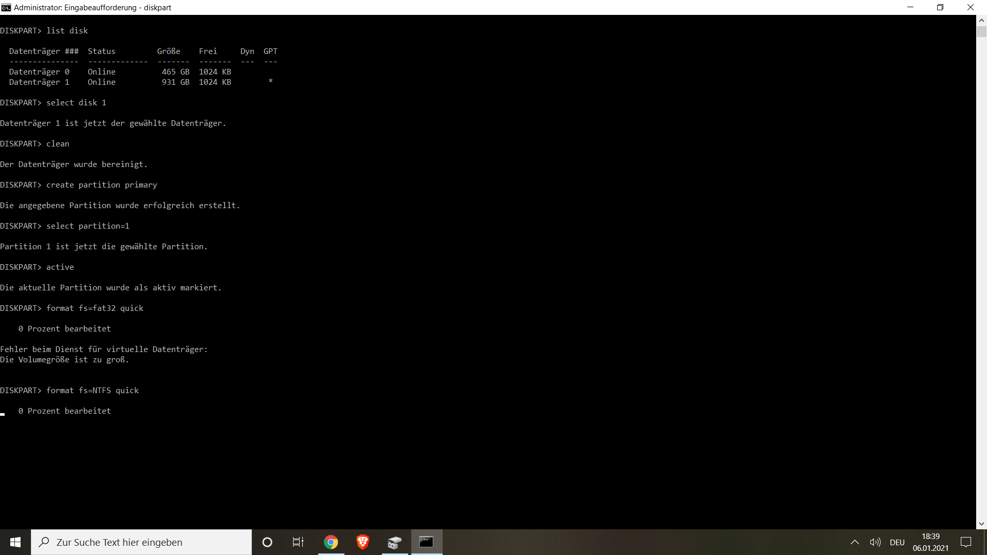

Leider bleibt er bei 0% stehen, nun schon seit mehreren Minuten.
Statt clean mal clean all ausführen.
clean all

Probier doch in der Datenträgerverwaltung alles zu löschen. Nicht zu formatieren. Dann auf die linke Kachel "Datenträger 1, Basis, 931..." Rechtsklicken und nach MBR ändern. Du hast aktuell noch GPT. Danach erst formatieren.

Edit: Okay, ich habe den Screenshot vom CMD-Fenster nicht in groß angeguckt. 🙃
@Wilhelm14
Er hat die Festplatte doch bereits mit diskpart clean bearbeitet und eine primäre Partition angelegt. Primäre Partitionen gibt es nur beim MBR-Partitionsstil

Alles wurscht, er will mit Windows-Bordmitteln eine FAT32 Partition >32 GB erstellen, das läßt MS nicht zu.
Was direkt wiieder korrigiert wurde und die Partition alls NTFS formatiert wurde. bzw. versucht wurde. Ich gehe davon aus, die HDD ist nicht mehr fit.
