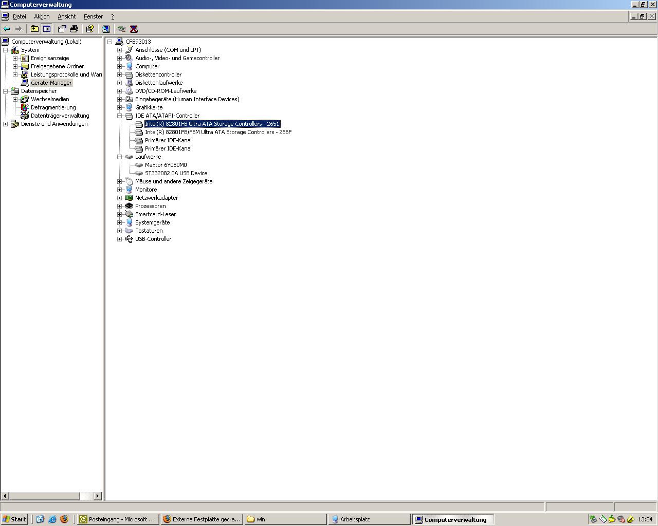

Dann schaue mal im Gerätemanager unter Laufwerke, ob die dort gelistet ist.
Überprüfe das Kabel und schließe die mal an einen anderen USB-Port an.
Hattest du was an den Chipsetdrivers geändert?
Teile es mal mit.

Hierbei geht es darum, ob die Hardware erkannt wird.
Hattest du im Gerätemenager geschaut ob die unter Laufwerke angezeigt wird.
Ist wichtig!
Egal was mit einer Partition oder Dateisystem ist, die Festplatte muß über den Gerätemanager zuerst erkannt werden.
Teile es mit.

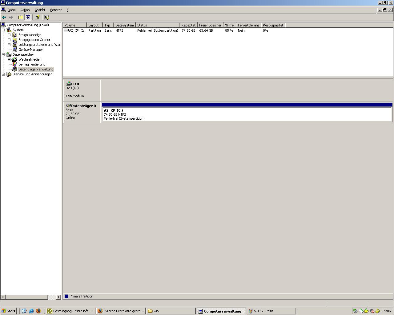

Wie wird die Festplatte in der Datenträgerverwaltung dargestellt?
Setze mir auch einen Screen.
Viele Grüße
Fiona
Viele Grüße
