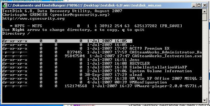

anbei die screenschots. ab dem bestimmten ordner passiert dann nichts mehr.
ciao jens

Es fehlt noch der Screen nach drücken auf Proceed im ersten Bild.
Die Meldung Bad Sector Count deutet auf ein Geometry Problem hin.
