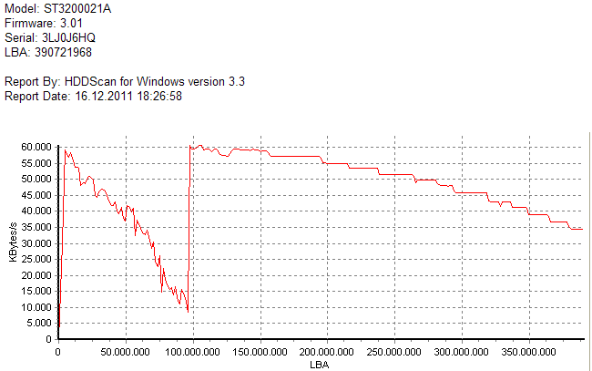

Eventuell sieht man Mechanikprobleme aber auch schon beim normalen Lesetest, siehe angehängtes Beispiel einer 200GB Seagate.
inwiefern bringt einem der erstellte Report als HTML datei etwas? Da stehen nur Reaktionszeiten die alle unter 130ms liegen.
Das weiß man ja vorher nicht; eiige wenige solcher Stellen sind nicht bedenklich, geht das aber über weite Bereiche, kann man daraus schließen, dass der Kopf nicht mehr richtig in die Spur gesteuert werden kann, oder nachjustiert werden muss, was auf einen Mechanikproblem hinweist.
