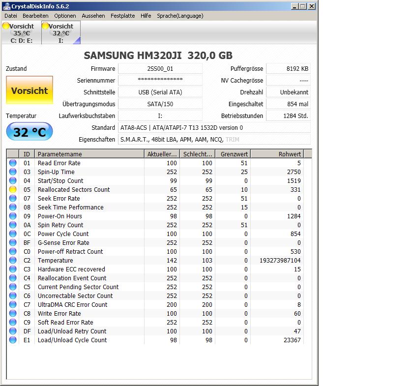

Hier der Screenshot:

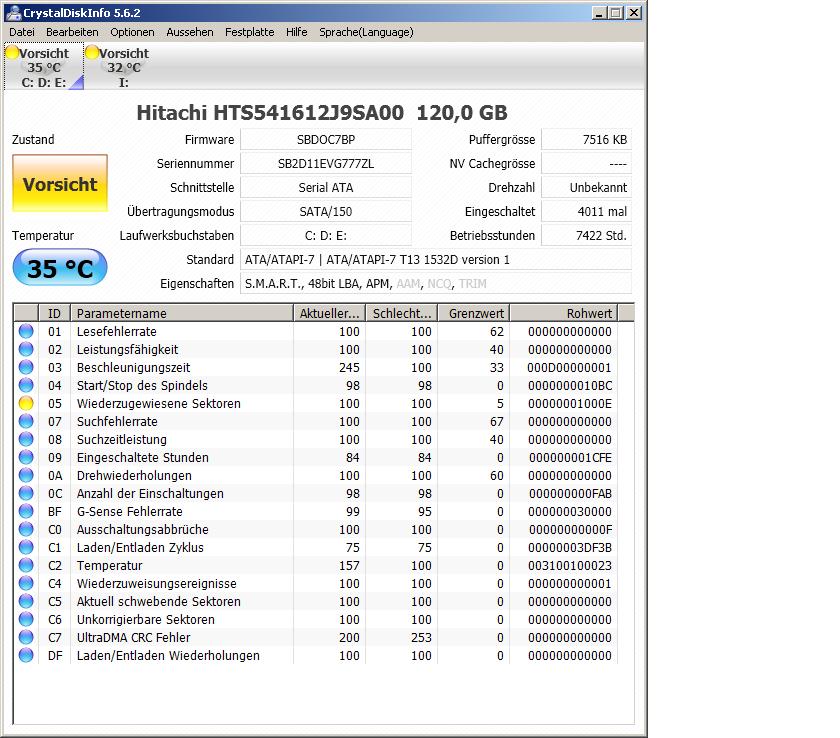

oh nein, alle beide Platten sehen nicht mehr so ok aus ^^ wo ist das Bild von der Samsung Platte :D
Sry hatte den Text nicht zu Ende gelesen :-o
So hier jetzt der richtige Screenshot, mit den richtigen Einstellungen:
Was heißt, Testdisk zeigt dir keine Daten an? Bezüglich der Hilfe bei der Benutzung von Testdisk und der allgemeinen Datenrettung wäre eigentlich das Datenrettungs-Unterforum die bessere Anlaufstelle gewesen.
Je nachdem wie wichtig dir deine Daten sind, solltest du erst mal keine Programme verwenden, die schreibend auf die Platte zugreifen. Jeder Schreibzugriff löscht Daten unwiederbringlich. Die Standard-Vorgehensweise bei solchen Problemen ist, sich eine zweite Platte (gleich groß oder größer) zu besorgen und eine 1:1 Kopie auf Sektorebene (mit geeigneten Programmen, wie z.B. dd-rescue unter Linux) durchzuführen und die Datenrettung nur auf der Kopie zu versuchen. Ohne Netz und doppelten Boden klappt die Rettung zwar auch oft (vor allem wenn man weiß was man tut) aber es besteht immer die Gefahr mehr Schaden anzurichten und seine Daten tatsächlich für immer zu verlieren. Eventuell ist es auch notwendig die Festplatte aus dem USB-Gehäuse herauszuholen und intern anzuschließen (nicht selten sind es defekte Bridge-Chips, die so was verursachen).
Der Crystal Disk Info Screenshot zeigt, dass die Platte bereits über 300 Sektoren ausgemustert hat. Eigentlich Grund genug die Platte zu ersetzten. Stören können diese ausgemusterten Sektoren allerdings nicht mehr und weitere problembehaftete Sektoren sind momentan keine vorhanden bzw. gefunden.

p.s. deine andere Platte sieht auch nicht mehr so ok aus ja, falls du dort auch wichtige Daten drauf hast, empfehle ich dir sofort zu sichern ^^
