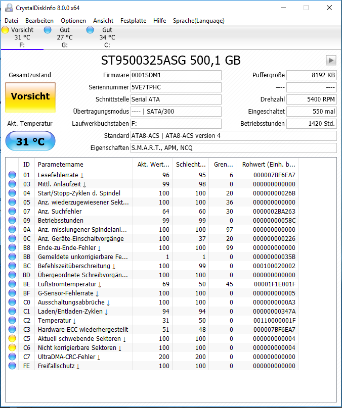

Wenn Du es genau wissen statt nur vermuten willst, dann poste doch mal den Screenshot von CrystalDiskInfo für die Platte, ziehe aber bitte das Fenster soweit auf, dass alle Attribute und auch die Rohwerte vollständig sichtbar sind, also keine Scrollbalken mehr erscheinen.

Danke schon mal für die Hilfe. Zuwenig Strom kann ich ausschließen. Habe die Platte direkt an S-ATA angeklemmt. CrystalDisk Info sagt folgendes:
Was kann man jetzt daraus lesen?

by the way ... Deine Platte ist am Sterben, denn die Parameter C5 und C6 sind einer wichtigsten, sind bei Dir nicht mehr normal und zeigen, dass die Platte bald am Enden ist. Wann, kann dir niemand sagen. Es kann in ein paar Stunden sein oder erst in ein paar Wochen oder Monaten.
Jetzt übertreibe mal nicht, die hat gerade mal 4 Schwebende Sektoren. Schwebende Sektoren sind Sektoren deren Daten nicht mehr zur ECC passen die hinter jedem Sektor steht und mit deren Hilfe auch nicht mehr korrigiert werden können. Da die korrekten Daten nicht mehr feststellbar sind, gibt die Platte statt falscher Daten einen Lesefehler als Antwort wenn man versucht diese zu lesen. Das kann auch anderen Gründe als defekte Oberflächen haben, z.B. einen Stromausfall während eines Schreibvorgang der dazu führt, dass eben nicht die ganze Daten plus der neuen ECC geschrieben wurden oder wegen eines Stoßes oder Vibrationen ist der Kopf beim Schreiben aus der Spur gekommen und hat Daten auf der Nachbarspur überschrieben. Auch arbeiten HDDs nicht 100%ig und die Hersteller geben die Fehlerhäufigkeit auch in Form der UBER an, wobei eine UBER von 1:10^14 bedeutet, dass je 10^14 gelesener Bits was etwa 12TB gelesener Daten entspricht, ein Lesefehler und damit schwebender Sektor im Rahmen der Erwartungen liegt.
Die Controller merken sich die schwebenden Sektoren und prüfen die Daten nach dem erneuten Schreiben auf diese Sektoren, dann verschwinden diese einfach oder werden eben durch Reservesektoren ersetzt. Selbst wenn dies passiert muss es noch nicht bedeuten das die Ursache dafür dann auch bald zum Totalausfall der Platten führen wird.
Es kann also sein das diese 4 Sektoren das erste Zeichen für das baldige Ableben der Platte sind, die hat ja wie der G-Sensor verrät einige Stöße einstecken müssen und das ist ein 10 Jahre altes Modelle, die dürfte also die 5 Jahre geplanter Nutzungsdauer hinter sich haben und vielleicht lag sie lange unbenutzt rum, was HDDs auch nicht mögen, aber zwingend ist dies nicht.
