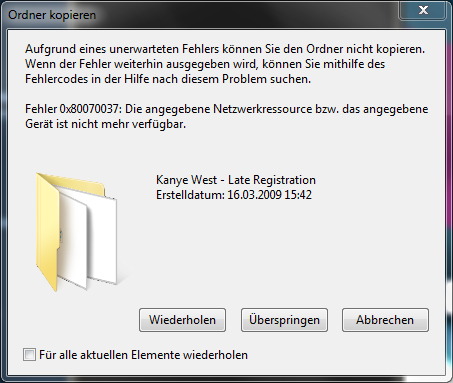

ich habe ein Problem mit meiner Externen Festplatte (FUJITSU MHT2060AT). Sie stammt ursprünglich aus einem Notebook und wurde später erst in ein Gehäuse eingebaut.
Nun das Problem: Beim kopieren gibt es eine Fehlermeldung wobei die Festplatte von Windows als nicht angeschlossen angezeigt wird und der Kopiervorgang gestoppt wird.

Screen des Fehlermeldungs Fenster:

Klingt nach zu wenig Strom.
Hat das Gehäuse n eigenes Netzteil oder zieht es den Saft nur aus dem USB Port?
Hat das Gehäuse ggf zwei USB Stecker? Das haben viele 2,5" Gehäuse weil ein Port manchmal nicht genug Saft liefert.
Also ein Anschluss ist nicht vorhanden aber ich werde mir mal ein Kabel mit 2 USB Steckern von nem Kumpel ausleihen. Aber ansonsten glaub ich halt net dases daran liegt weil die HDD ja auf andren Rechnern auch funzt.
Dann geben die anderen Rechner mehr Strom an den USB Port ab oder Du hast zuviel am USB Port angeschlossen und nicht mehr genug Saft. Abhilfe könnte ein USB Hub mit eigener Stromversorgung bringen.
