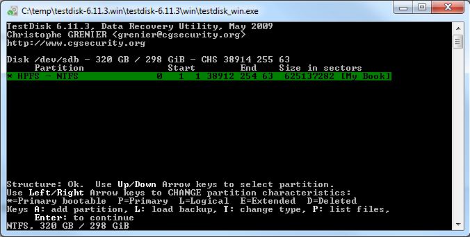

habe jetzt nochmal testdisk laufen lassen und siehe da er findet auf einmal meine Partition (siehe Anhang)
Habe im Tutorial gelesen das man die Partition auf "L" stellen sollte. Leider stehen mir nur "*", "D" und "P" zur Auswahl :(
Wie soll ich nun weitergehen?
Ich wollte lieber sichergehen bevor ich nun alles falsch mache...

Im Bild wird eine primäre und aktive Partition angezeigt, nur wenn sie als D dargestellt wird macht es Sinn eine Änderung vorzunehmen. Ich denke Du hast eher ein Problem mit dem Filesystem oder dem Bootsektor.
Probier mal:
Start - Ausführen - cmd - chkdsk Laufwerksbuchstabe: /f /r

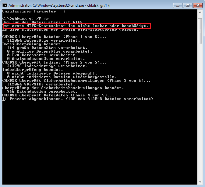

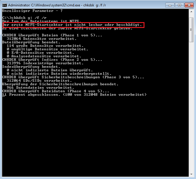

@flapsch20
was tun wenn das "Der erste NTFS-Startsektor ist nicht lesbar oder beschädigt", aber der 2. gelesen wird,
gibt es da noch Hoffnung ?
