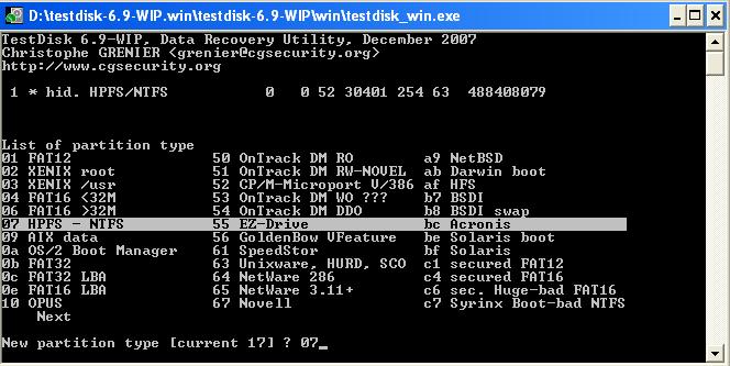

Starte Testdisk wie gewohnt.
Gehe anstatt auf das Menü Analyse auf das Menü Advanced.
Die hidden Partition sollte da stehen.
Diese sollte markiert sein.
Gehe dann auf Type und bestätige mit der Eingabetaste.
Gib dann 07 für NTFS (nicht für hidden-> versteckte NTFS-Partition) ein.
Bestätige bei Boot und gehe mal auf List.
Teile es mit.

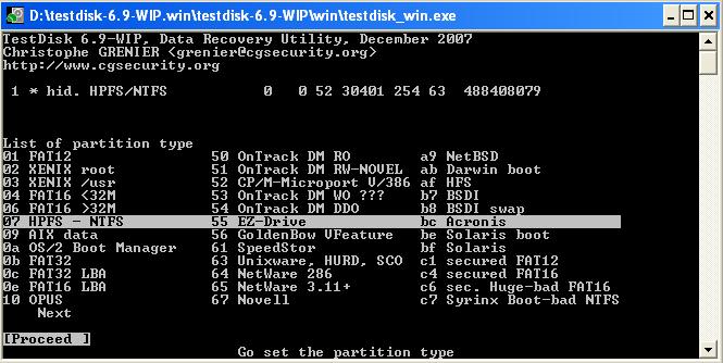

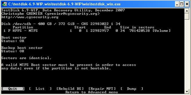

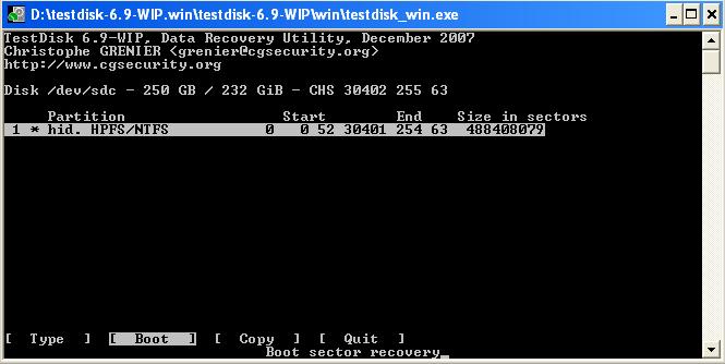

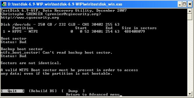

Solange kein Bootsektor vorhanden ist, funktioniert auch List nicht.
Gehe mal auf Rebuil BS und lasse es laufen.
Sollte max wenige Minuten Laufen.
Schaue ob hinterher das Mneü List angezeigt wird und bestätige dort.
Teile mit ob du deine Daten siehst oder eine Fehlermeldung.
Gehe dort aber erstmal nicht auf Write!
Viele Grüße
Fiona

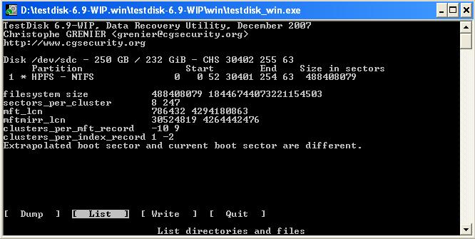

So, Rebuild BS ausgeführt.
Soll ich trotz der Meldung:
Extrapolated boot sector and current boot sector are different auf list klicken?
Siehe Screenshot
Zur Auswahl stehen Dump List Write and Quite
PS: Bin auf List und siehe da, dort sind alle meine Daten wieder. Aber halt nur da... Aber immerhin einen Schritt weiter. Wie kann ich nun weitermachen?! Klappt das eventuell mit dem Sichtbar machen in Windows wieder?
List macht überhaupt nichts.
Mit q für Quit drücken kommst du zurück.
Teile es mal mit.

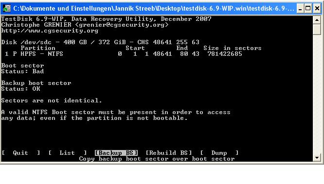

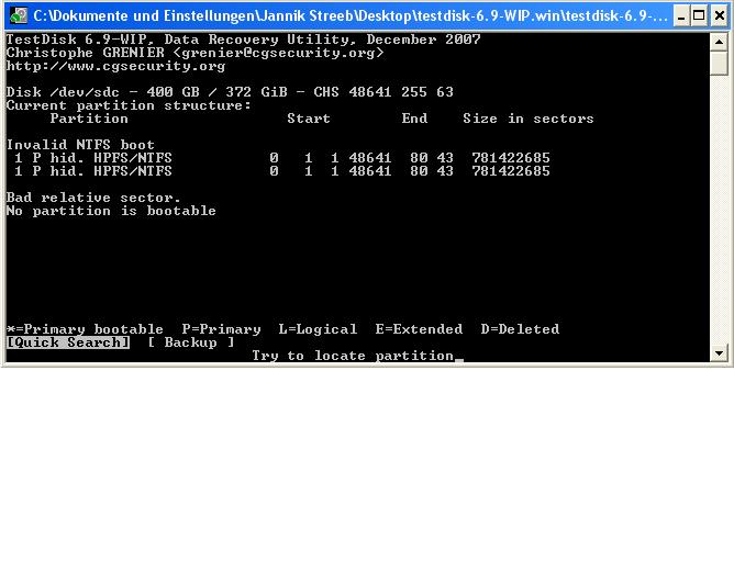

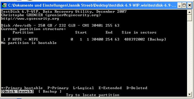

Also wie ich ja gesagt habe, habe ich jetzt noch die zweite externe Festplatte, die aber scheinbar nicht stark verstellt oder so ist, sondern einfach nur unsichtbar. In TestDisk ergab die Analyse der zweiten Platte korrekte Geometrie aber diese zwei Screens. (Der erste ist der Screen der Analyse, der zweite ist der Screen nachdem ich unter Advanced die platte mit 07 sichtbar gemacht habe und auf Boot geklickt habe)
Was muss ich nun tun, damit sie wieder sichtbar wird?
Mfg Kreacher

Die Partitionsgeometrie stimmt auch nicht.
Die Festplattengeometrie ist in Ordnung.
Ist mir ein Rätsel wie dieses bei dir Zustande kommt.
Ich gehe von diesem Screen aus;
https://www.computerbase.de/forum/attachments/boot-nach-sichtbarmachen-jpg.86156/
Die Werte 80 sollten 254 sein und der Wert 43 sollte 63 sein.
Daher die Empfehlung wenn du auf diesen Screen deine Daten bei gesehen hast auf Backup BS zu gehen und mit Eingabe, y und Ok bestätigen.
Starte den Computer neu und sichere deine Daten.
Lösche die Partition und erstelle diese in der Windows-Datenträgerverwaltung neu.
Formatiere die Partition normal.
Kopiere auch dort die Daten zurück.
Geht darum, das du Ordnung in deine Daten bekommst.
Zu deiner anderen Festplatte, bei der du immer die Daten verlierst!
Setze die Geometrie in Testdisk auf 255 Heads und 63 Sektoren.
Speichere es bei Write.
Starte dann den Computer nicht neu, sondern gehe auch auf die Windows, Datenträgerverwaltung.
Lösche im Fall auch die Partition und erstelle diese wie oben erwähnt neu.
Starte dann Windows und setze mir mal zur Kontrolle einen Screen von Testdisk, ob die Partitionsstruktur dann stimmt.
Kopiere dann deine Daten zurück.
Viele Grüße
Fiona

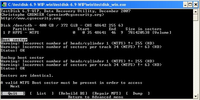

OK, ich habe wieder (mal) ein Problem:
Habe in TestDisk die Geometriewerte auf 255Heads and 63 Sectors gestellt und bin dann auf OK. Das Programm zeigte das auch oben an. Sobald ich aber aus TestDisk rausgehe, um in der Datenträgerverwaltung die Partition zu löschen, scheint sich das alles wieder umzustellen. Ich habe die Partition gelöscht, sie neu erstellt, das Laufwerk erscheint auch im Arbeitsplatz und wollte dann mit TEstdisk einfach nur mal prüfen, ob nun wieder alles korrekt angezeigt wird und da ist die Geometrie trotzdem wieder total verstellt. Ich stelle sie also wieder richtig, gehe dann mal auf Advanced und dann kommt der folgende Screen:
Dein Tipp mit dem abgesicherten Modus und Adminanmeldung brachte zumindest bei der Ersten Platte nichts. Aber die läuft ja nun glücklicherweise seit gestern wieder und zeigt auch alles korrekt an. Die Daten der Zweiten sind gesichert, wir können also rumstellen was wir wollen xD. Aber im Ernst: Wie mache ich weiter?
Mfg Kreacher
PS: Könnte es sogar sein, dass bei dieser Platte die Geometrie stimmt, wenn sie so verstellt ist und nicht 255 und 63 ist? Denn jedes Mal stellt die sich wieder so um und wenn ich mit dieser Geometrie auf Advanced und Boot gehe dann kommt: (screen2)
Bootsector OK
Backup Boot Sector OK
Sectors are identical
A valid NTFS Boot Sector must be present in order to access any data; even if the partition is not bootable.
Es zeigt zumindest dort keine ungleichen Sectoren etc an. Wenn das so stimmt, ist das dann von Festplatte zu Festplatte unterschiedlich wie die Geometrie aussieht, und woher weiß ich dann, dass alles bei der Ersten Platte stimmt?

Der Kontroller zeigt alles mögliche an, nur keine Standardwerte?
Es gibt folgende Geometrien jen nach Häufigkeit;
255, 16, 240, 32, 64 und 128.
Um die Festplatte volkommen leer zu bekommen und alles neu zu erstellen, könnte vielleicht S0Kill (Spur 0 löschen) helfen.
Dieses wäre der Versuch den MBR, die Partitionstabelle alles einfach Standard neu über die Festplattenfirmware und den Kontroller neu zu machen.
Mache es aber nur auf der beschädigten Festplatte.
http://www.sek-2000.de/download.htm
Mag sein, das die wie Fabrikneu dann in der Datenträgerverwaltung initialisiert werden muß, und du kannst eine neue Partition erstellen und formatieren.
Sicherlich sind bei diesem Vorgang alle Daten weg.
Möchtest du es testen?
