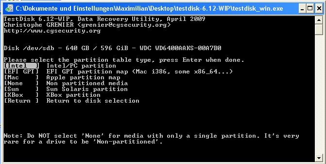

Ja, genau das - bis inklusive deeper search - und alle Anzeigen von Testdisk im Anhang posten

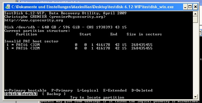

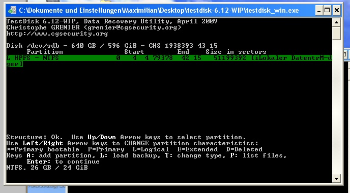

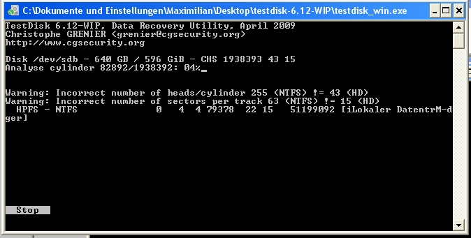

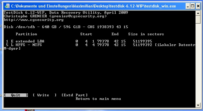

So, ich habe jetzt den Quick scan gemacht, mit folgendem Ergebnis:
Die Partitionen stimmen, glaube ich. Soweit ich mich erinnern kann hatte ich eine normale (primäre?) Partition für Windows und den Rest der Festplatte als logisches Laufwerk mit mehreren Partitionen.
Was soll das mit dem fat16? Das ursprüngliche Dateisystem war NTFS.
Was jetzt als nächstes? Unter Geometry die Heads-Einstellung verändern und dann?

Current partition structure:
Invalid FAT boot sector
1 * FAT16 <32M 0 0 1 416178 42 15 268435455

Disk /dev/sdb - 640 GB / 596 GiB - CHS 1938393 43 15
NTFS at 0/4/4
heads/cylinder 255 (NTFS) != 43 (HD)
sect/track 63 (NTFS) != 15 (HD)
filesystem size 51199092
sectors_per_cluster 8
mft_lcn 786432
mftmirr_lcn 3199943
clusters_per_mft_record -10
clusters_per_index_record 1
HPFS - NTFS 0 4 4 79378 22 15 51199092 [iLokaler Datenträger]
NTFS, 26 GB / 24 GiB
Warning: the current number of heads per cylinder is 43 but the correct value may be 255.
Results
L HPFS - NTFS 0 4 4 79378 42 15 51199392 [iLokaler Datenträger]

So, deeper search habe ich jetzt auch gemacht:
Von den ursprünglich 5 oder 6 Partitionen wird nur eine (oder ist das auf dem letzten Bild auch eine? die seite kam, nachdem ich Q gerückt hatte) gefunden. Die gefundene Partition war das alte C:\ und die Daten, die darauf waren konnte ich auch sehen.

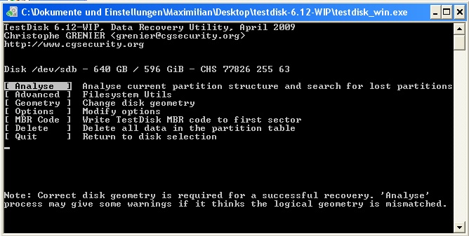

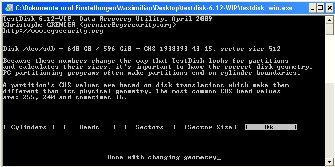

Kann es sein, das Du bei einer Neuinstallation auf das Laufwerk eine alte CD benutzt hast, die noch kein SP beinhaltet, dann werden Platten nur bis 128 GB unterstützt.
Sieht so aus, das die Geomtrie nicht stimmt
Auch der Wert Sektor ist 15 und fast immer Standard 63.
Ändere es mal undüberprüfe das Ergebnis?
Sieht so aus das deine Festplattengeometrie nicht stimmt!
Korrigiere es mal und schaue ob die Partitionen dann gefunden werden.
Starte Testdisk, bestätige bei Log-Datei erstellen mit Enter, wähle deine Festplatte und bestätige mit Enter.
Bestätige auch bei Partition Table Typ Intel mit Enter.

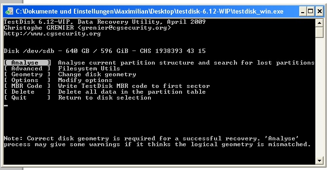

Gehe jetzt auf das Menü Geometry.
Gehe dort auf Heads.
Gib dort 255 ein und bestätige mit Enter.
Gehe dann auf Sectors, gebe dort 63 ein und bestätige mit Enter.
Lasse SectorSize und den Rest in Ruhe.
Bestätige dann mit OK zum verlassen von Geometry.
Du darfst dann Testdisk nicht beenden da du dann die Einstellungen verlierst.
Gehe dann mit dem Pfeil auf Analyse bestätige mit Enter und setze mir einen Screenshot.

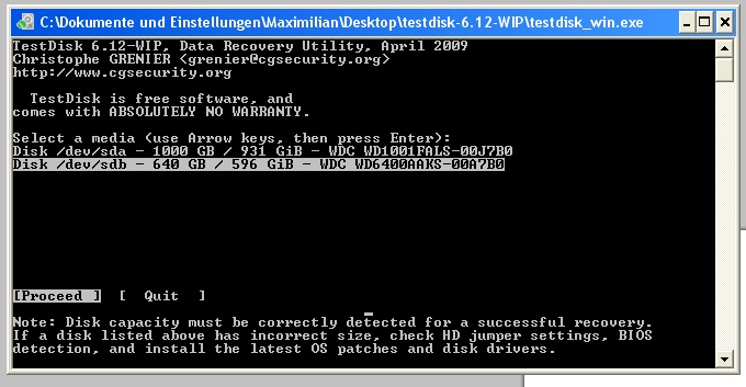

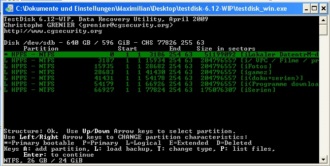

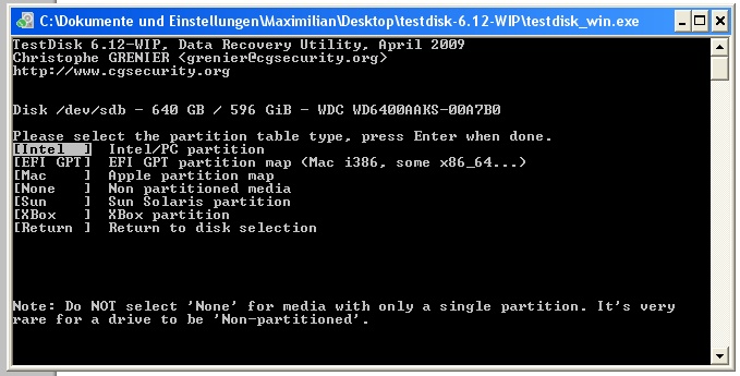

Danke erstmal für die ausführliche Antwort :)
Ich habe jetzt die Geometrie richtig eingestellt.
Wenn ich auf Analyse gehe kommt erstmal die Meldung im 4. Bild.
Wenn ich dann auf Quicksearch gehe werden alle Partitionen angezeigt. Auch die Daten darauf kann ich sehen -> Bild 5 (Ich bin mir aber nicht ganz sicher, ob das alle sind. Aber 635 GB als Summe aller Partitionen sollte stimmen?)
Was nun?

Nach dem letzten Bild einfach Enter to Continue/ "Write"; damit wird das Ergebnis des deeper Search in den MBR geschrieben, und das wars schon...
Ok, danke, die hdd funktioniert wieder :)
