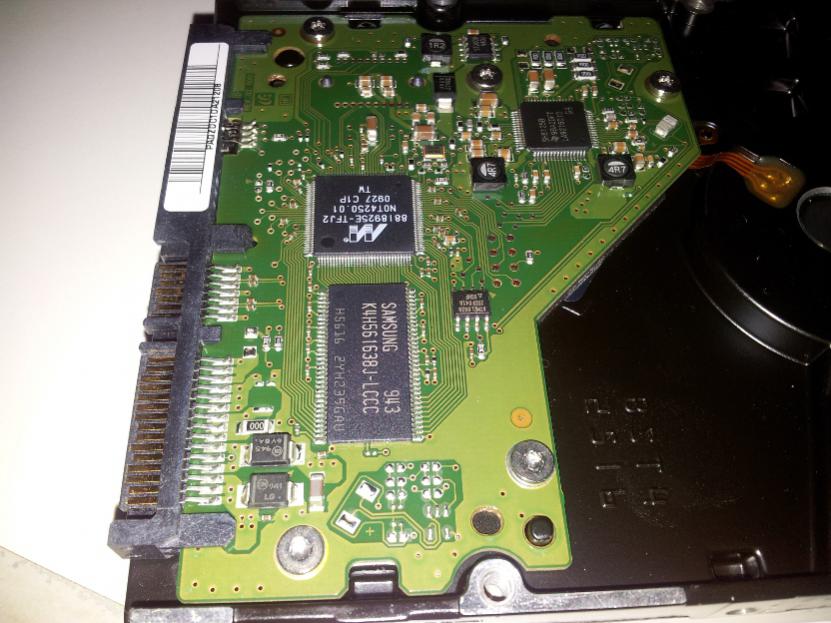

oh okay.... also so wie ich das gelesen habe soll ich die Schutzdiode entfernen , ich hab mal ein Bild angehängt kannst du mir sagen wo die ist bei mir ? bzw wie man die entfernt?

Die zwei großen schwarzen Bauteile unten links an der Kontaktleiste sind die Dioden.
Sicher ?? wenn ja dann sag mir noch wie ich die am besten rausbekomme und ich muss ja nur die schwarzen klötzchen entfernen oder ????
sorry bin zwar EDV mäßig auf zack aber da hörts auf :D:D
und noch eine Frage : kann ich die Festplatte bedenklos als interne verwenden ohne das da dann ein kurzer ensteht ?
Herkömmlicherweise verwendet man dazu einen Lötkolben. Such Dir wen, der mit sowas umgehen kann.
Im Bild oberhalb der beiden Dioden ist noch ein Teil, wo "000" draufsteht, wenn die Platte danach nicht anläuft, muss das mit einem Stück Draht (+Lötkolben) überbrückt werden.

Hab sie abbekommen und es geht , HAMMER !!!!

An einem stabilen internen Netzteil kann die Platte noch uralt werden.
Da jetzt die Schutzschaltung gegen Überspannung/Verpolung außer Gefecht gesetzt wurde, stirbt bei Verwendung eines minderqualitativen externen Netzteiles, welches gerne Spannungsspitzen durchlässt, irgendwas anderes auf der Platine und die ist danach irreparabel kaputt.
Die sichere Methode wäre, diese beiden Dioden zu ersetzen.
Wichtige Daten ohne Sicherung sind schon der halbe Datenverlust - Du bist noch einmal mit einem blauen Auge davongekommen...
