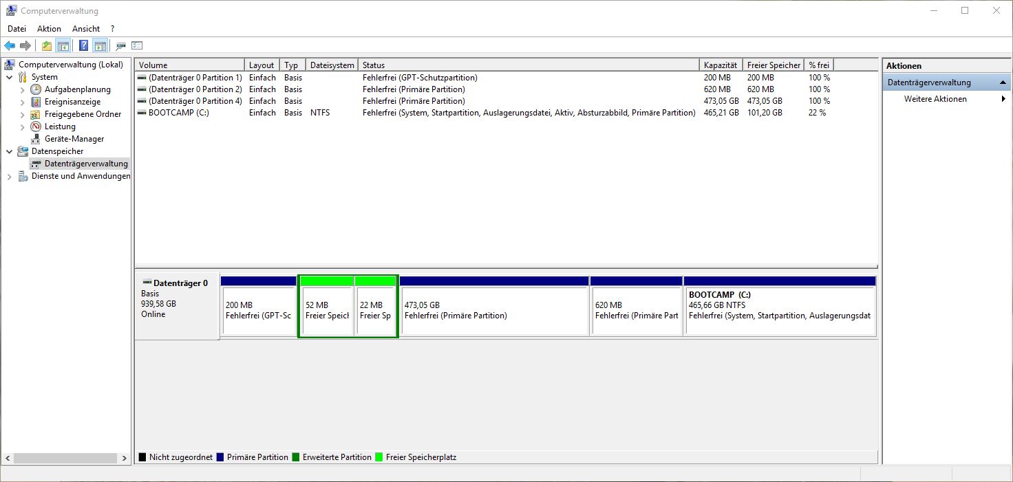

@Radulf: Also Computerverwaltung sagt im Endeffekt nichts, da steht nur die interne HDD drin.

In der Datenträgerverwaltung muss die Platte auftauchen.
Wenn sie es nicht tut, ist sie, oder das Gehäuse/Controller defekt.

Abgesehen davon muss sie in der Datenträgerverwaltung auftauchen. Ansonsten steckt sie nicht am Rechner, hat keinen Treiber oder ist defekt...
In dem Fenster auch mal runtergescrollt?
@L3m0n: Die Platte wird mir da auch nicht angezeigt. Ich hab hier noch ne baugleiche, etwas neuere Platte liegen, die ich so schon auf Windows nutze. Die wird mir ohne Probleme angezeigt (liegt aber wahrscheinlich auch daran, dass die in NTFS formatiert ist). Beide Platten sind/waren über dasselbe USB-Kabel angeschlossen.
@moinsen128: XFS kann’s wohl nicht, will ja die Platte aber auch eigentlich nur formatieren. Weiß nicht, ob es dabei wichtig ist, dass Windows XFS kann oder nicht. Runtergescrollt hab ich, mir wird aber nur der „Datenträger 0“, die interne HDD angezeigt.
