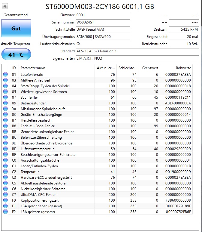

SMART-Werte mal auslesen bitte.
Reaktionen: madmax2010
hier sind die Werte

SMART-Werte der anderen Laufwerke?
