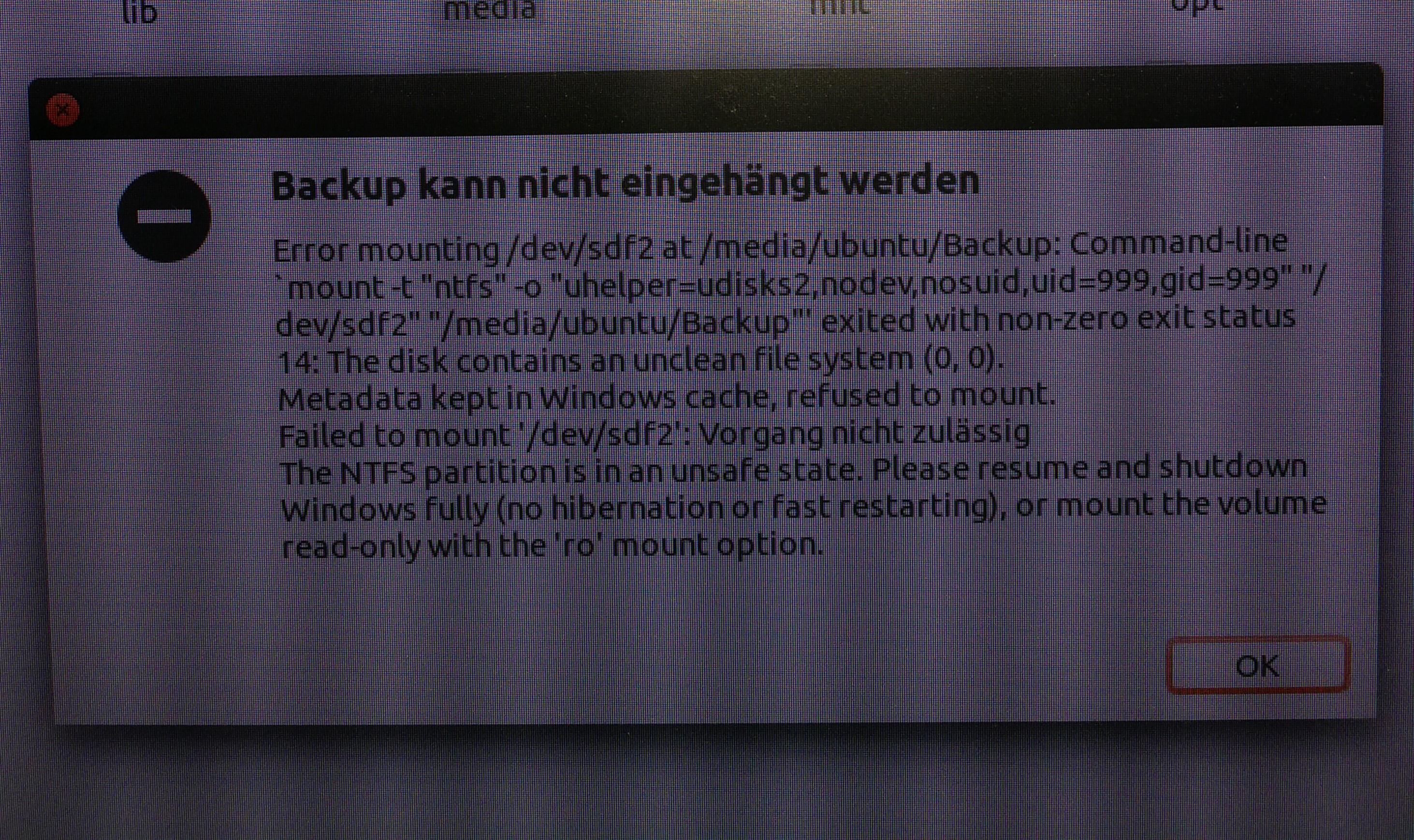

NTFS ist normalerweise recht robust, auch was korrupte Schreibvorgänge angeht. Allerdings habe ich schon oft erlebt daß Windows bei manchen Defekten eine Partition nicht mehr richtig einbinden wollte.
Vielleicht funktioniert ein Zugriff mittels Live-Linux oder MacOS um zumindest die Daten zu retten.
Eventuell tut es auch eine Datenrettungssoftware, allerdings eine die Read-Only arbeitet und die Daten auf ein andres Laufwerk wegsichert. GetDataBack for NTFS funktioniert dafür ganz gut.

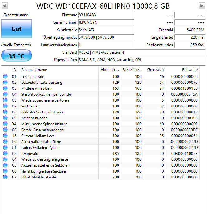

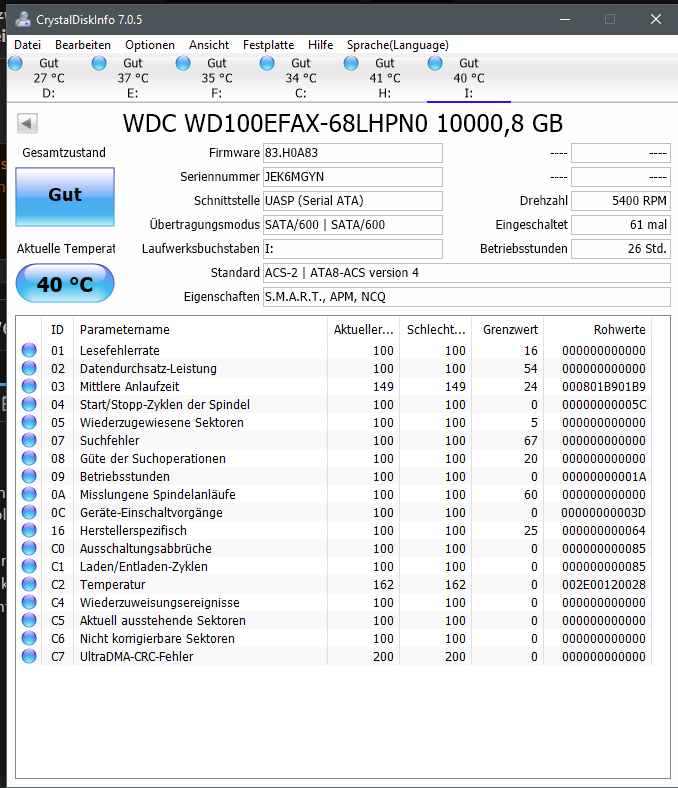

Ich habe mal Crystaldiskinfo laufen lassen, werde daraus aber nicht schlau.
Die Werte sind bestens, die HDDs sind also nicht schuld an dem Problem, vermutlich liegt es also an der Dockingstation. Welches Modell ist es genau?

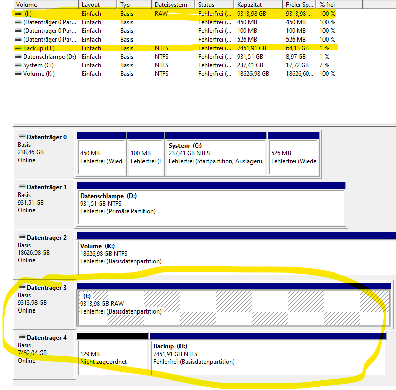

leider ist es wieder passiert, ich konnte die Festplatten mittels Dockingstation nicht korrekt in Windows "auswerfen" weshalb ich den PC neustartete. Leider werden nun beide Backup-Platten nicht mehr erkannt.
Ich habe mir kürzlich endlich ein NAS zu gelegt und wollte jetzt im Urlaub damit anfangen die Daten auf das NAS zu kopieren und kurz davor kommt es zu dem oben genannten GAU.

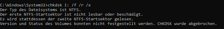

Die 10TB Platte möchte neu formatiert werden. Chkdsk sagt:
und mit Testdisk kam die Meldung „Can't open filesystem, filesystem seems damaged“...
die 8TB Platte ist ein Backup der 10TB Platte, aber natürlich nur bis zu einem gewissen Punkt. Da scheint das Dateisystem nicht zerschossen zu sein, verweigert mir aber einfach den Zugriff.
Mit Getdataback finde ich meine Videodateien korrekt beschriftet, kann sie aber nicht mit VLC Player abspielen. Mit Photorec klappt die Rettung die sich auch abspielen lassen, aber ohne Beschriftung wird man damit auch nicht glücklich.
Hat jemand noch nen Tipp damit beides klappt?

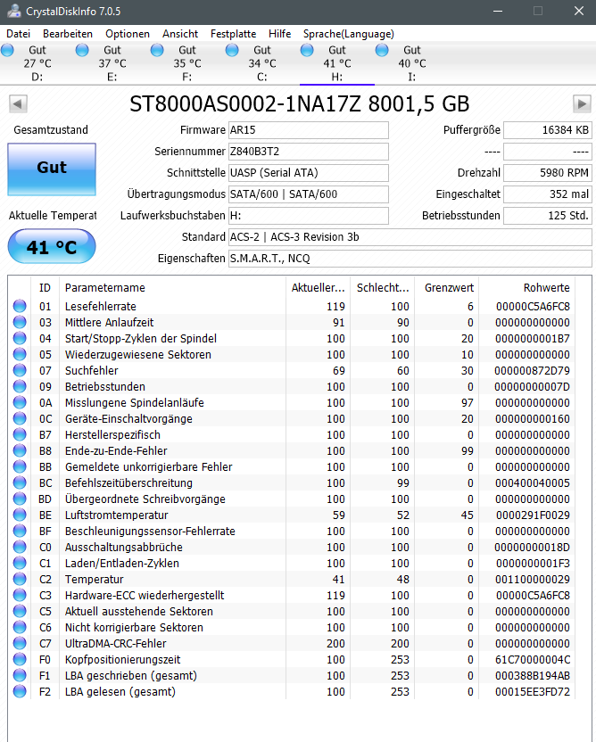

Hier noch die obligatorischen Screenshots von CrystalDiskInfo:
