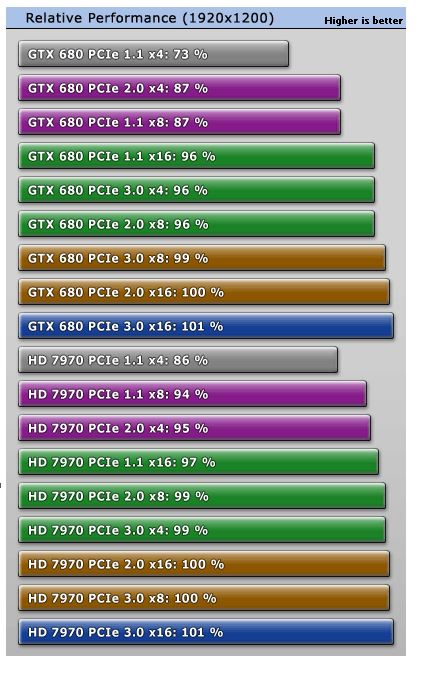

Unterschied PCIe 16 zu PCIe 4 sind etwa 5% Verlust an Leistung.Wenn Du alle Möglichkeiten ausgeschöpft hast und die im oberen Slot nicht läuft ,würde ich das Board trotzdem zurückschicken.Fehler an Boards ziehen oft weitere Ausfälle nach sich wenn eine Baugruppe nicht optimal funktioniert.

na dann kannst Du ja noch diskutieren hier bis die Garantie abgelaufen ist! Übrigens der 2.Slot bei Deinem Board ist nur PCIe 2.0 da ist der Leistungsverlust 15% und damit schon merklich bei einer 4fach Anbindung.
