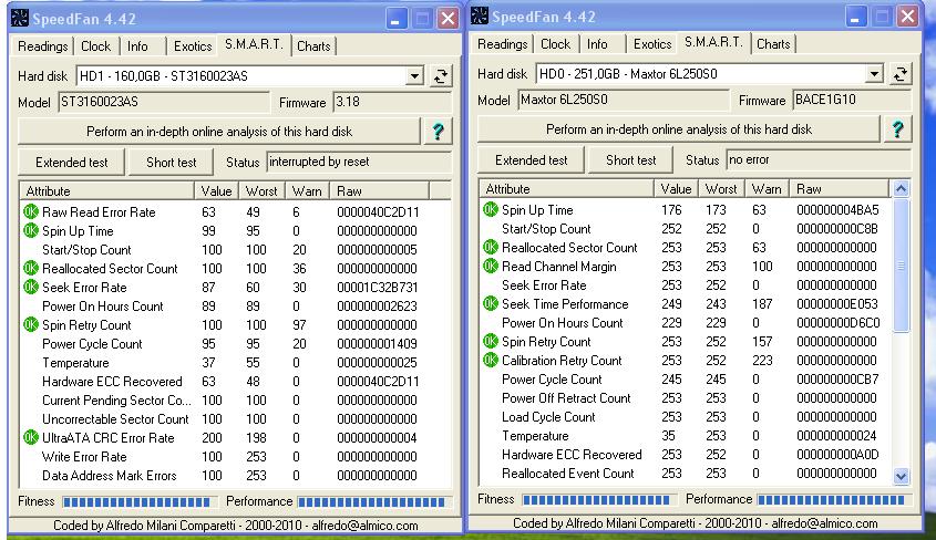

Nachdem ich jetzt alles formatiert habe und das System neu aufgesetzt ist hab ich mal Speedfan laufen lassen, um die smart daten der hdd auszulesen. Laut diesen daten scheint doch alles o.k. zu sein, oder?
Links die hdd, die möglicherweise probleme macht, rechts meine system disk. Vll ist es doch das netzteil?
