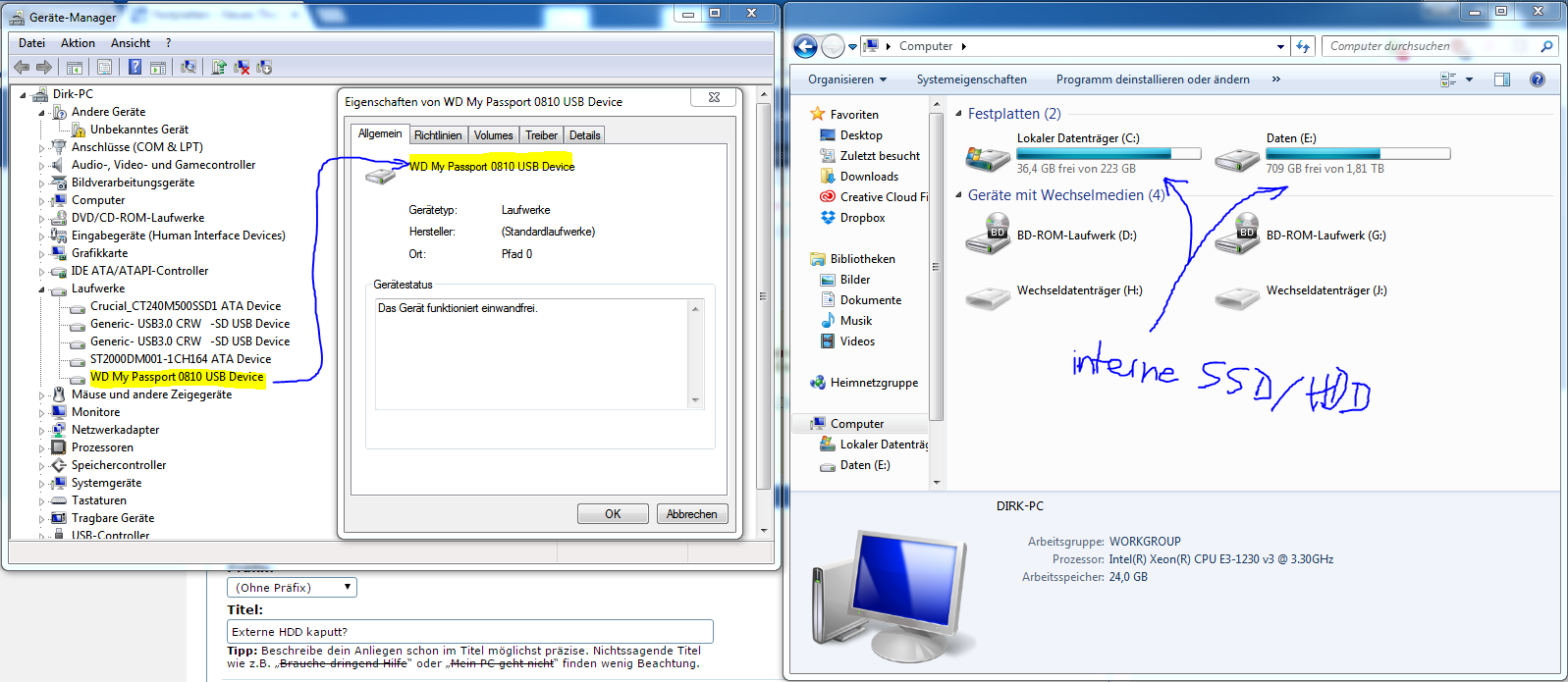

habe hier eine Externe HDD von meiner Schwester liegen. WD My Passport Ultra 500GB.
Ich stecke die Platte ein, Windows installiert die Gerätetreiber und zeigt die Platte NICHT im Explorer an.
(note my awesome handwriting :cool_alt: )

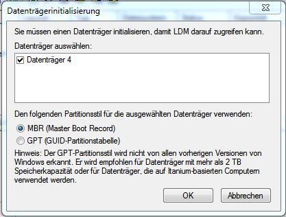

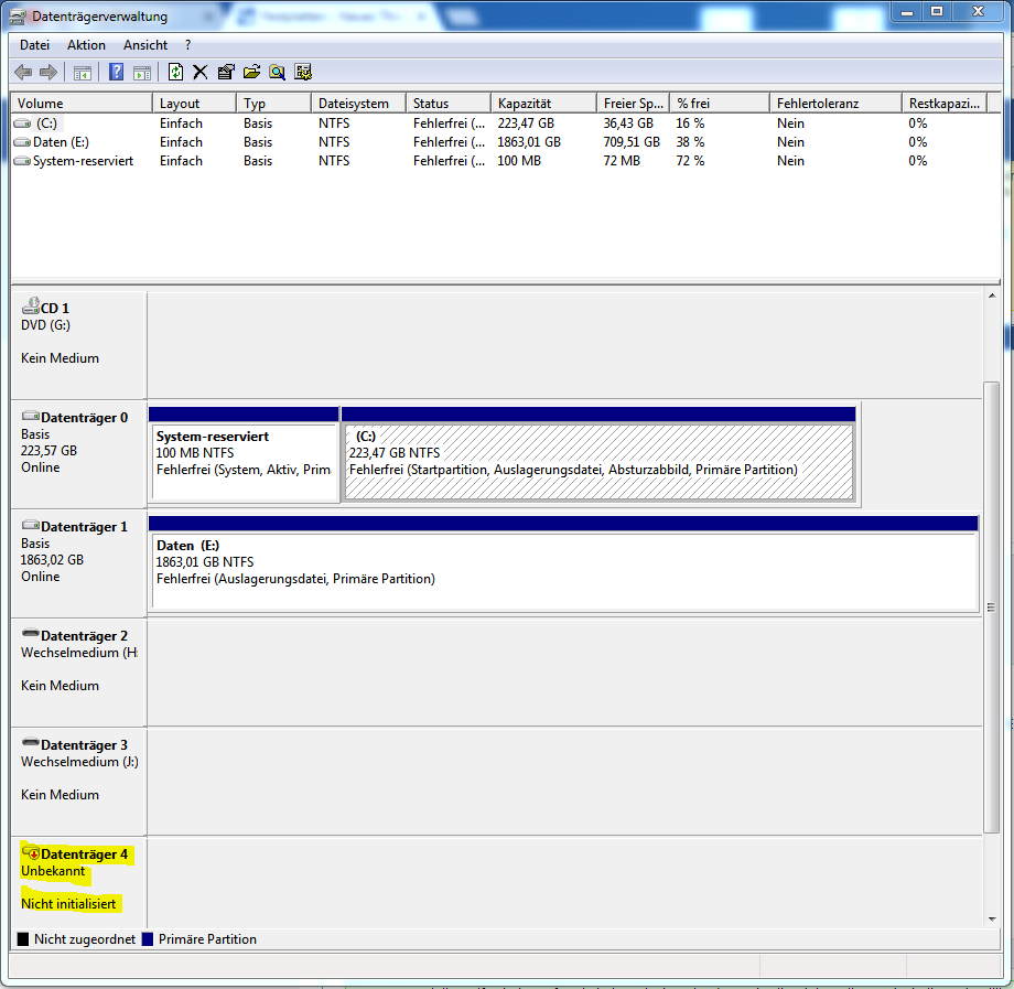

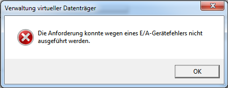

Die Datenträgerverwaltung zeigt die Platte als Datenträger 4 an und weist mich darauf hin, dass die Platte entweder mit MBR oder GPT initialisiert werden muss. Beides funktioniert weg E/A Fehler nicht.

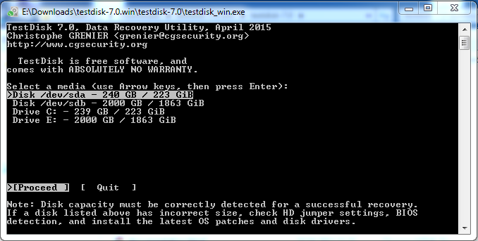

Unter TestDisk 7.0 wird die Platte auch nicht erkannt.
