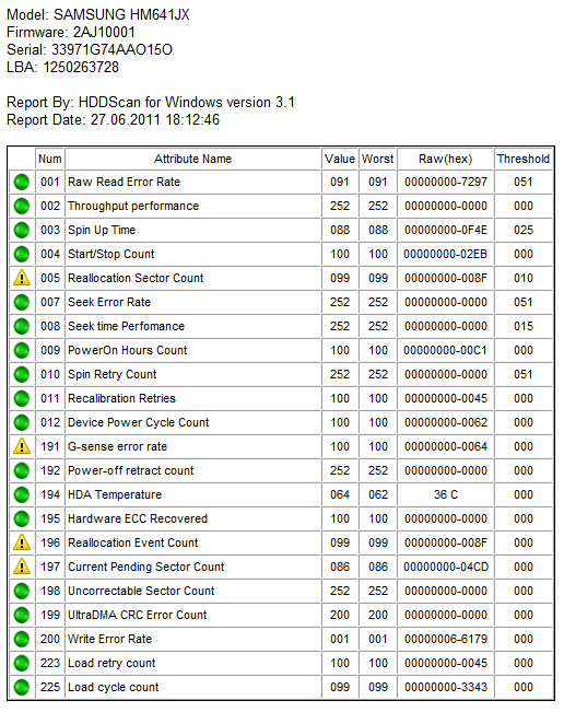

Ich habe von einer guten Freundin eine extrene HDD bekommen von der ich retten soll was geht. Zustand ist folgender:
- Wird per USB erkannt
- Filesystem FAT32
- Es kann zugegriffen werden
- Einige/Viele Dateien liefern beim kopieren einen CRC Error
Jetzt würde ich gerne alle Daten retten die sich noch kopieren lassen, denn die Files mit CRC Error werde ich eher nicht retten können, aber es würde eben um den Rest gehen.
Kopieren per Explorer, TeraCopy oder per cmd als xcopy geht zwar anfänglich, aber wird verdammt langsam wenn eine File einen CRC Fehler hat.
Wüsste jemand ein Programm welches Files mit CRC Fehlern schneller überspringt? Denn bei ca. 2-5min pro defektem File ist das eine verdammt langsame Datenrettung...
Genauso bleibt das Kopieren bei manchen Files einfach hängen...
1:1 Kopie wäre eingeschränkt möglich, da ich keine freie Festplatte habe bzw. auch nur schwer meine Datenpartition kleiner machen könnte um 640GB (es ist aber genug Platz für den Inhalt der externen)
Im Anhang noch die SMART Werte der Platte, sieht für mich aus als hätte ihr Sohn die Festplatte mal zum spielen verwendet.
Lad Dir mal am besten R-Studio runter und mach ein binäres Image, bevor die HDD komplett crasht.
Nachher kannst Du das Rohdatenimage auf eine leere, funkionstüchtige Platte zurückspielen.
Tools wie Upstoppable Copier greifen immer & immer wieder auf beschädigte Bereiche zu, wobei ein Headcrash nur begünstigt wird. Hingegen dumpt Dir R-Studio alle Rohdaten die okay sind. Defekte Bereich werden einfach ausgelassen.
nexus76 schrieb:
...mach ein binäres Image, bevor die HDD komplett crasht.
Genau! Das muss der allererste Schritt sein! Wenn du ein Image der Festplatte hast, kannst du rumprobieren wie du willst.
