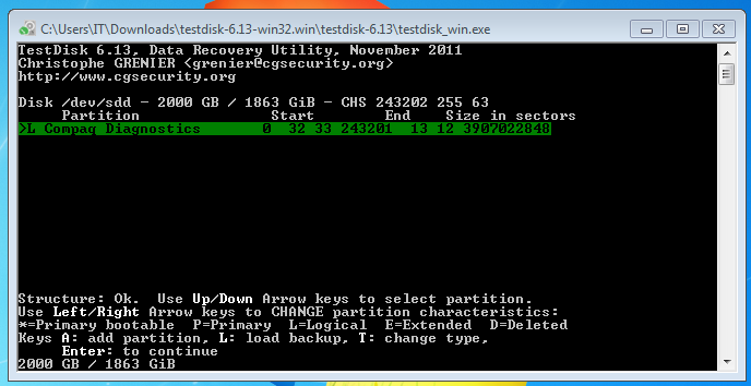

Sehe ich das richtig das es besser ist Compaq Diagnostics zu wählen? Kann ich dies auch ohne Probleme in Windows nutzen?
Anbei der Screenshot von Testdisk mit den Einstellungen ist das soweit OK?
Der 2. Cylinder Eintrag springt von 243201 auf 243200 funktioniert es damit dennoch?
Leider nein, dass ist ein Problem von TestDisk: in diesem Fall musst du vor "[Analyse]" den Menüpunkt "[Options]" wählen und dort "Allow partial last cylinder" von "No" auf "Yes" stellen. Leider gibt es diese Option nur bis TestDisk 6.13 - die 6.12 konnte ich im Internet nirgends mehr finden, die 6.13 sollte jedoch noch zu bekommen sein. Falls du nichts findest, dann kann ich die 6.13 auch hochladen.

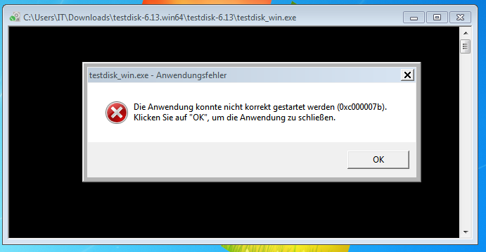

Ich habe mir die Version 6.13 heruntergeladen. Erst kam die Fehlermeldung das "iconv.dll" fehlt nachdem ich diese heruntergeladen und in den System32 Ordner verschoben haben bekomme ich folgende Fehlmerledung beim Start (siehe Screenshot)
Was tun?
So habe nun Testdisk 6.13 gefunden allerding in der 32-Bit Version damit funktioniert es.

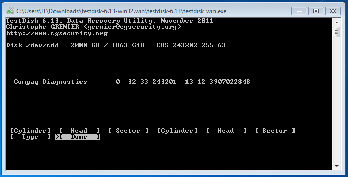

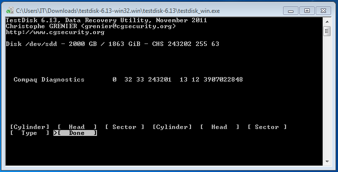

Hier der Screenshot. Jetzt sollte alles passen oder?

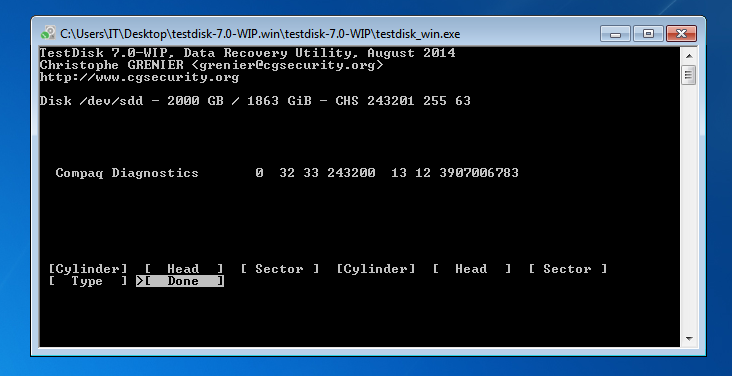

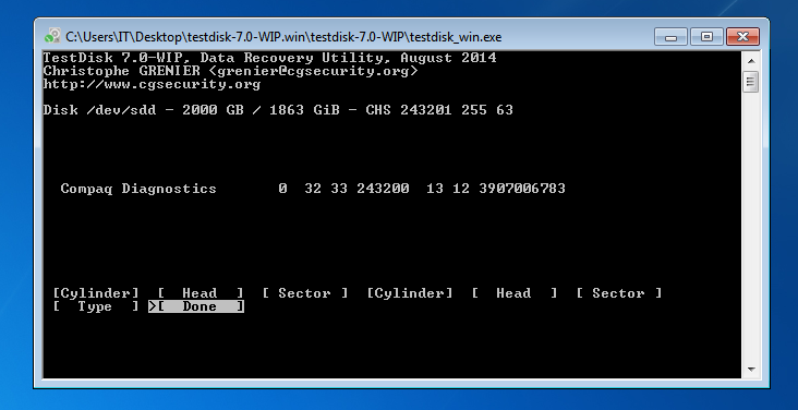

Anbei der Screenshot.
Ist es jetzt fertig oder muss noch was getan werden?
Das ">L" vor der Partition muss noch mit "Pfeil nach rechts" bzw. "Pfeil nach links" zu einem "P" geändert werden. Anschließend mit Enter und "[Write]" bestätigen und den Rechner neu starten.
