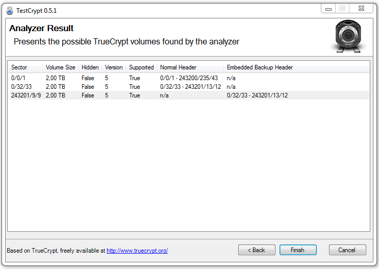

Anbei der Screenshot mit den Testcrypt Ergebnissen. Leider kann ich damit nicht wirklich etwas anfangen.
Wie ist hier weiter vorzugehen? Gibt es eine Möglichkeit den Header/Partition widerherzustellen? Wenn ja wie?

binde doch deine Hdd wie beim ersten Poste unter x ein und versuche mit easus oder paragon diese Hdd zu bearbeiten. vielleicht können diese programme die partitionstabelle herstellen oder über unformat. ich habe diese programme noch nicht benutzt, kann also mit der bedienung nicht weiterhelfen! Viel Erfolg-alle Angaben ohne Gewähr!!!
Sieht wirklich nach einer defekten Partitionstabelle aus - versuch mal per Rechtsklick auf den zweiten oder dritten Header diesen einzubinden.

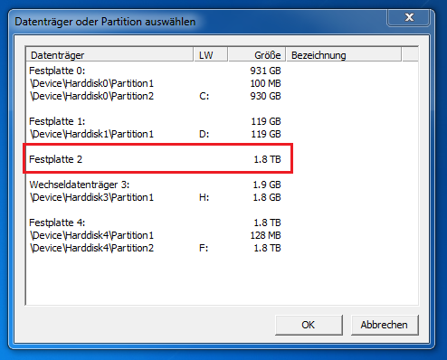

Anbei ein Screenshot vopn TreuCrypt wie die HDD angezeigt wird beim Auswählen (Mounten) (rot markiert).
