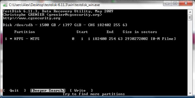

In Testdisk bin ich also Create >> Platte ausgewählt >> Intel >> Analyse gegangen.

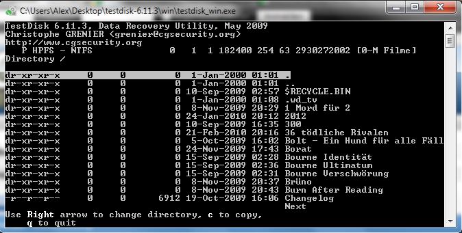

In den Bildern sieht man, dass die Platte erkannt wird, der Name angezeigt wird, die Größe stimmt und dass sie nicht über den Backup Sector gefunden wurde.
Zudem werden alle Ordner und Dateien angezeigt.

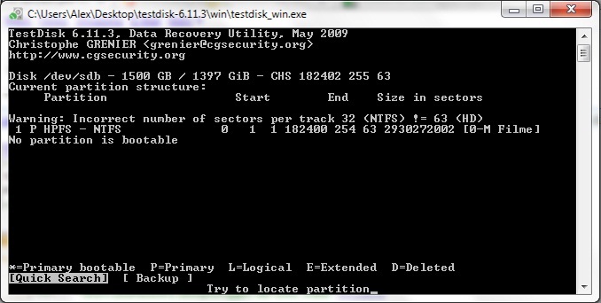

Selstsam ist jedoch:
PHP:
Incorrect numbers of sectors per track 32 (ntfs) != 63 (HD)

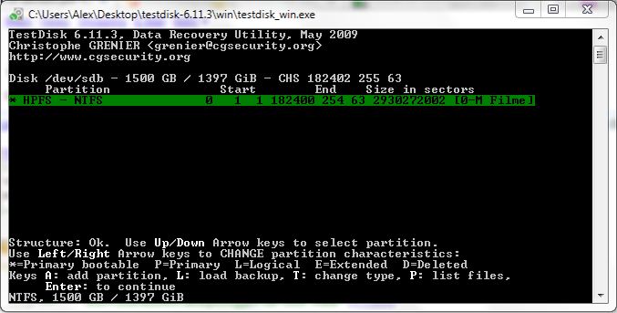

Ich habe bei Geometry auch schon einige veränderungen versucht, ich komme jedoch nicht zum ziel.
Beim verstollständigen des kompletten progresses mit dem schreiben des tables und dem neustarten hat sich an meiner festplatte nix geändert. Alles bleibt wie es war.

Sagen wir mal so, rein theoretisch könnte ich mit eine derartige Geometrie vorstellen, nur in den Hinweisen im Web habe ich derartiges noch nicht gelesen, in Bezug auf 'Wintel'-Systeme (Mac OS verwendet z.B. CHS = # 1 1).

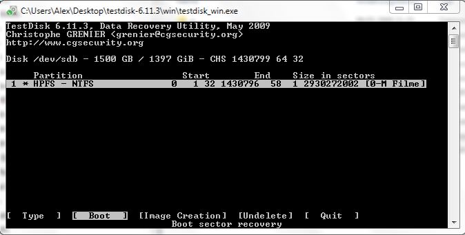

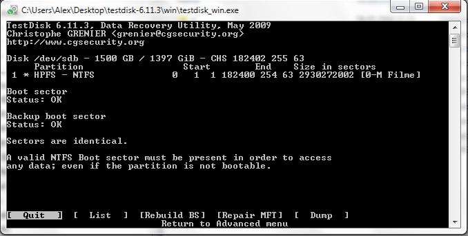

Überprüfe aber mal den Bootsektor, das geht im Menü Advanced und dort unter Boot.

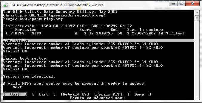

Also beim testen des Boot sectors kamen bei mir folgende Ergebnisse.... (die ersten 4 Bilder)
Scheint wohl alles relativ normal zu sein.

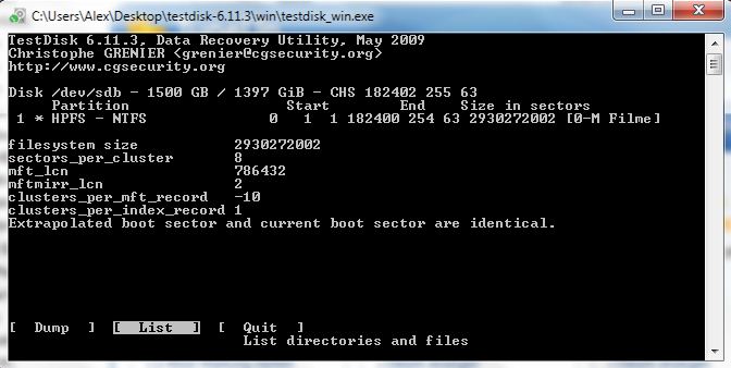

Als Geometry habe ich 182402 255 63 512 benutzt. Diese einstellungen habe ich in einer Baugleichen Festplatte gesehen und mal ausprobiert.
( Bild 2 ist mit anderen Geometry einstellungen)
Doch wenn ich Repair MFT benutze kommt bei mir
" MFT and MFT mirror are bad. Failed to repair them." Keine Ahnung was das bedeutet, aber einen versuch war es ja wert.

Bei der Disk würde ich mit der Geometrie von 255 und 63 die Partitionstabelle neu schreiben, denn bei der Diagnose in dieser Einstellung konntest Du Deine Files sehen (ob Du auch mal kopiert hast etc. weiß ich nicht). Wenn Du keine Sicherung hast, solltest Du vor diesen Veränderungen aber auf jeden Fall noch eine anfertigen!

Das geht nach Quick Search, also im letzten Screen des ersten Posts mit Write und einer weiteren Bestätigung.
Wie Im ersten Post beschrieben, konnte ich danach keinerlei Änderung Feststellen. Es scheint, als wolle er auf der Platte einfach nichts schreiben.
Nach dem Neustart des Systems wie in vielen Anleitungen beschrieben bleibt alles beim alten.
Poste mal das komplette TestDisk.log, es liegt im Verzeichnis, wo auch die Testdisk.exe sich befindet. Es dard aber seit der Write Operation kein weiteres Mal Testdisk mit einem neuen Log gestartet worden sein.
