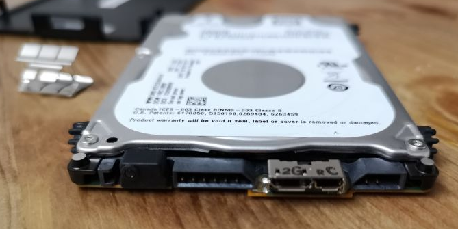

Die Festplatte hat einen integrierten "Controller" oder Anschluss, oder wie auch immer das heisst. Ich kann die Platte also nicht an einem S-ATA Anschluss testen. Habt ihr noch Ideen was ich ausprobieren kann?

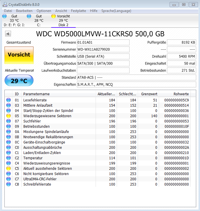

Das gleiche Problem habe ich auch bei Crystaldiskinfo...wenn die Platte angesteckt ist, wird das Programm nicht gestartet. Aber sobald ich die Platte abstecke, startet das Programm. Hier konnte ich aber ein Screenshot machen, weil die Daten im Programm hinterlegt waren:

grade mal 270 Stunden auf der Uhr. Da sollte so etwas eigentlich noch nicht passieren. Garantie hast du vermutlich keine mehr?
Das hätte Dir wahrscheinlich sowieso nichts geholfen, denn die externen WD USB Platten (wohl außer den Elements) haben seit einiger Zeit eine Verschlüsselung in dem USB-SATA Bridgechip (der bei den 2.5" wie bei Deiner inzwischen immer direkt auf der Platine sitzt) und die Daten auf der Platten auch dann verschlüsselt, wenn man dies weder aktiviert hat noch einen Key eingeben muss um sie normal auszulesen. Ohne die Key im Originalen Gehäuse (denn der Key ändert sich mit jedem Fertigungslos) kommt man also gar nicht an die Daten ran. Ein Backup aller wichtigen Daten ist immer nötig und sollte immer vorhanden sein, erst recht wenn sie auf einer WD USB Platte stehen.
Die S.M.A.R.T. Werte sehen gar nicht so schlecht aus, ich würde zu Sicherheit trotzdem mal unter Linux mit dem Tool ddrescue einen Klon ziehen und dann ein Recoverytool wie z.B: Testdisk auf dem Klone laufen lassen und die Daten auf eine dritte Platte retten lassen.
