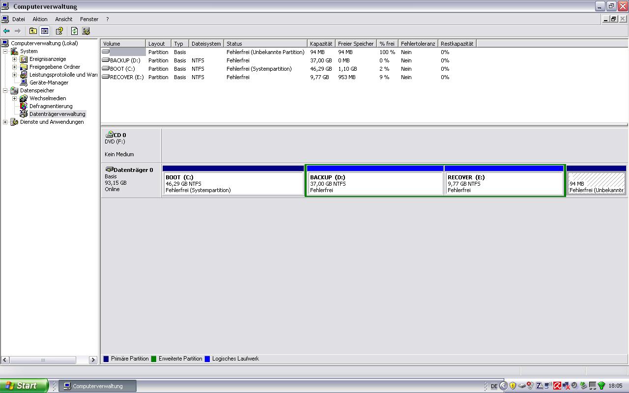

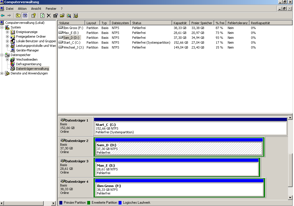

Mach ein Bild von der Datenträgerverwaltung auf dem alles zu sehen ist, also auch den unteren Bildrand, siehe Bild.

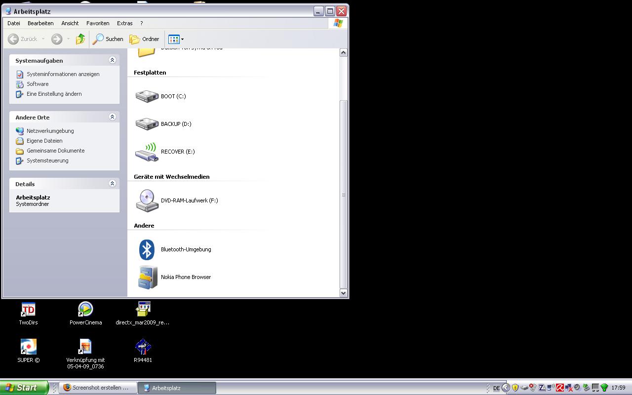

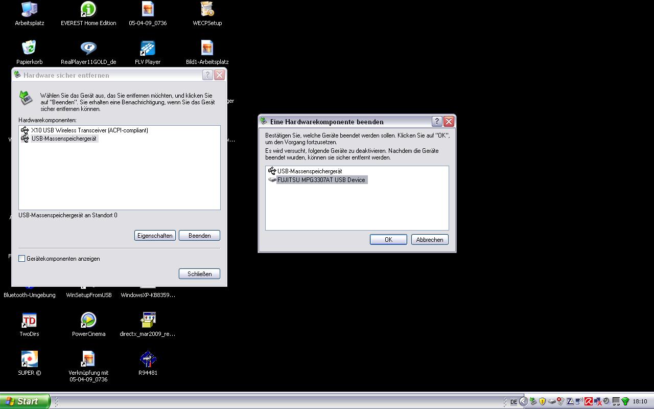

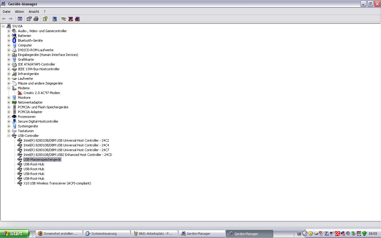

Hallo werkam,
habe mal einige Screenshot´s gemacht.
Wie du erkennst wird sie überall nur als USB Massenspeichergerät angezeigt.
Auf dem Arbeitsplatz gar nicht.Das einzige mal wird sie korrekter Bezeichnung
unter "Hardware sicher entfernen aufgeführt.

In der Computerverwaltung musst du dann ja auch unter Wechselmeldien schauen, nicht unter Datenträger. ;)
Hallo phelix,
in der Computerverwaltung unter Wechselmedien,wird die Festplatte auch nicht angezeigt.
