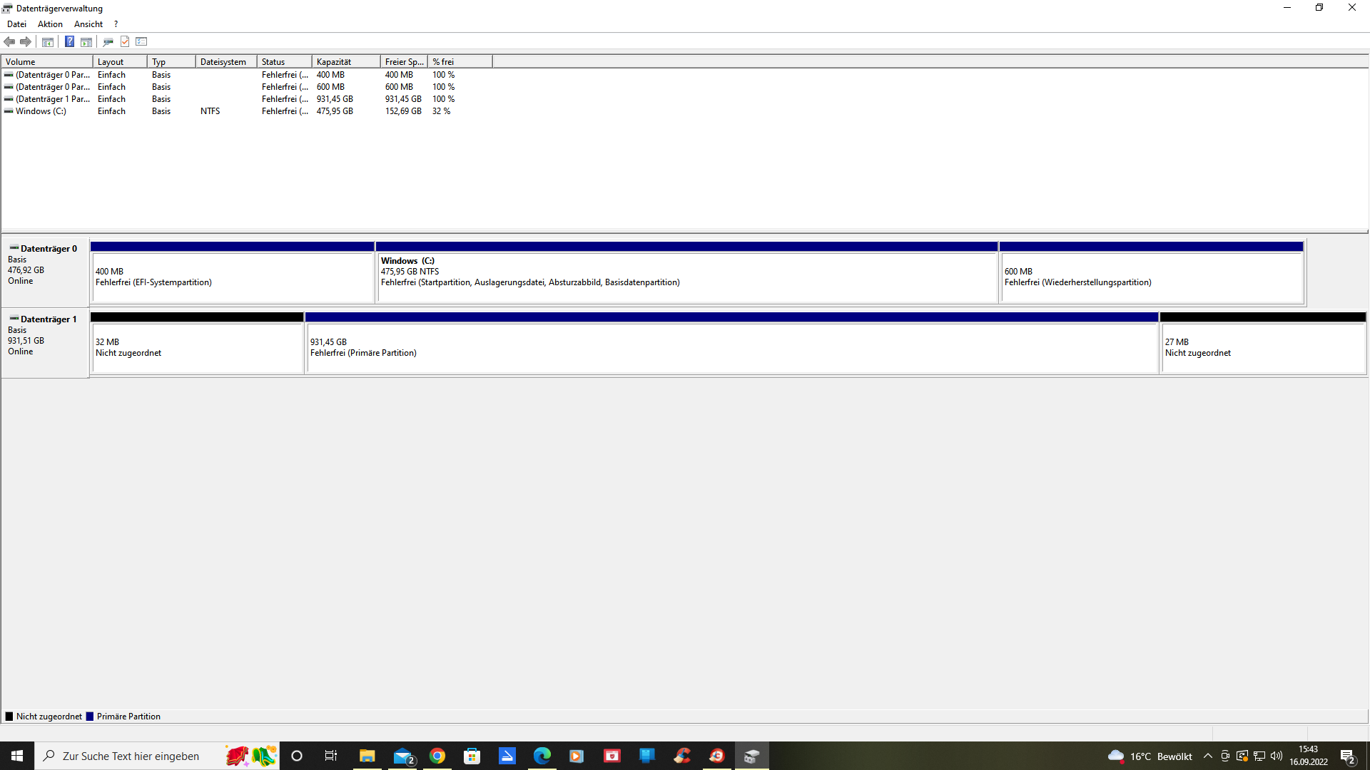

Screenshot
Ich hatte die Medienvon einem win10 Laptop auf die HDD kopiert.
Konnte sie über den Laptop und TV abrufen.

Mit der rechten Maustaste in die Partition klicken und Laufwerksbuchstaben hinzufügen.
Reaktionen: Brati23
soweit war ich schon.Geht aber nicht

Was wird dir angezeigt, wenn du in der Datenträgerverwaltung links in das graue Rechteck des Datenträgers 1 einen Rechtsklick machst?

Zu 1: In dynamischen Datenträger konvertieren,Eigenschaften,Hilfe,Alles andere ist nicht anwählbar.

Da kann ich ausser Hilfe nichts wählen-
Fusionator schrieb:
und nicht den Datenträger anklicken.
Ich habe ihn aber darum gebeten! Und die Partition hat er ja schon ohne Erfolg angeklickt!
