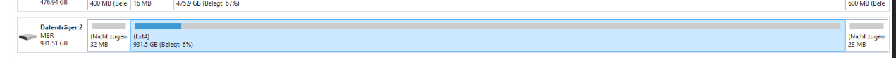

Vorab zum formatieren.
Muss ich da erst die beiden kleinen Partitionen löschen und dann formatieren?
Auf Datenträger 2 alle 3 Partitionen löschen, dann formatieren.

Alles gut. Die Externe ist ja nicht defekt.
Wurde formatiert und läuft jetzt am PC
