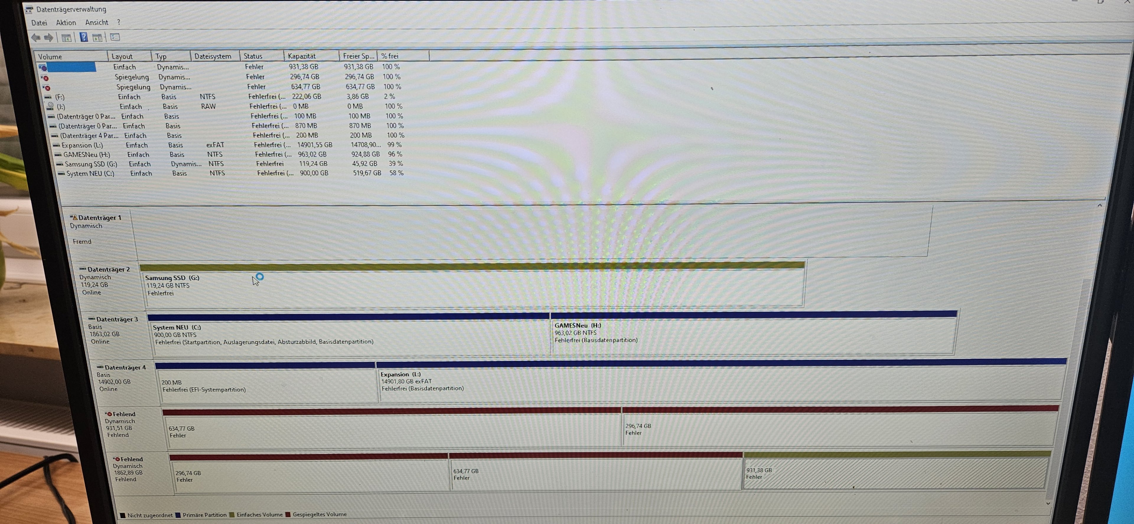

Hier der Screenshot vom privaten Betriebssystem wo die Festplatte erkannt wird:

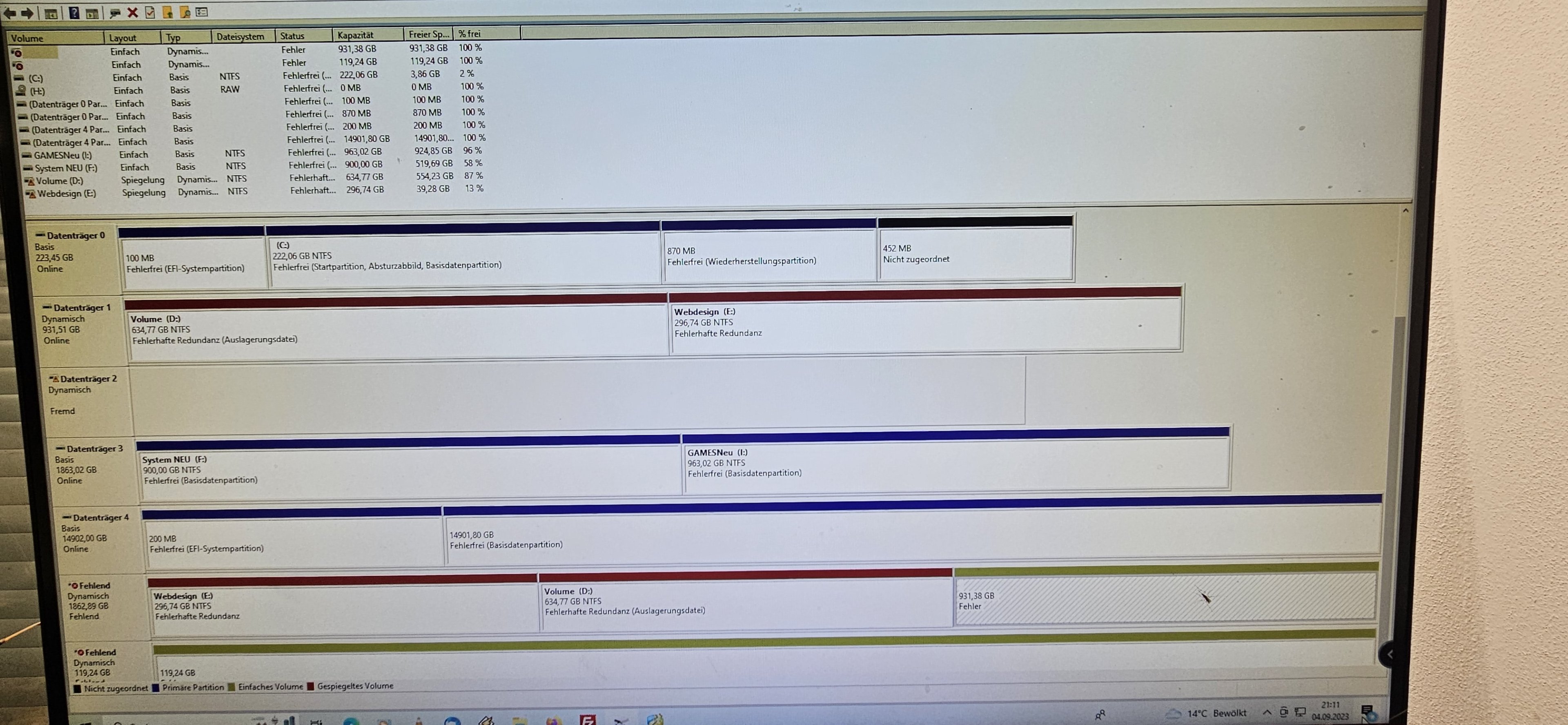

Und hier der Screenshot wo sie nicht erkannt wird:
Bei beiden scheint es wohl Probleme mit der Platte zu geben. Diese sind mir aber jetzt erst aufgefallen, ich hatte bis dato keinen Grund in die Datenträgerverwaltung zu gehen - lief ja alles. Jetzt ist das Problem aber echt groß, denn ich komme auf meinem Arbeitssystem nicht mehr an die wichtigen Daten - nur über privat. Wenn ich mit der rechten Maustaste auf die Arbeitsplatte klicke habe ich die Möglichkeit "Erneut Aktivieren" zu wählen - das habe ich mich aber bislang nicht getraut, da ich Angst habe da was zu löschen. Kann mir jemand sagen wie ich die Platte wieder sichtbar bekomme?
