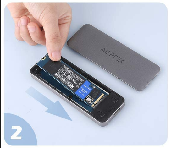

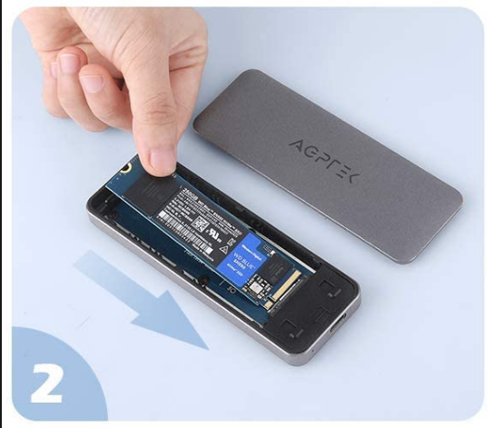

Das Gehäuse passt:
Hier wird beispielhaft eine WD blue eingegaut:

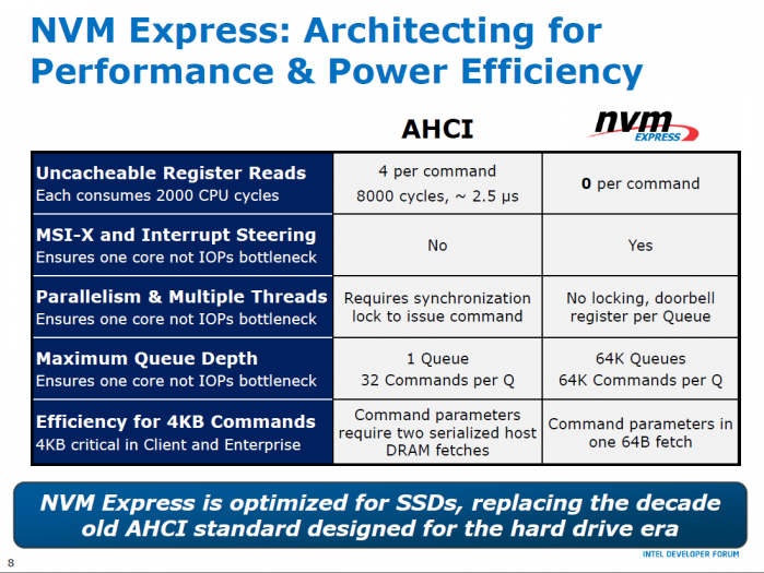

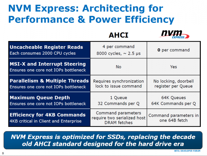

Nicht eingebaut werden kann eine M.2. PCIe (AHCI) SSD, die das AHCI- und nicht das NVMe Protokoll verwendet.
Links NVMe und rechts AHCI:
Zum Beispiel ist die Samsung SSD XP941 eine M.2 PCIe 2.0 x4 (AHCI) SSD.
Würde ein anderes Gehäuse nehmen. Das SSD Gehäuse USB 3.2 Gen 2 zu M.2 PCIe (NVMe) / SATA (AHCI) von CSL unterstützt beide Versionen.
