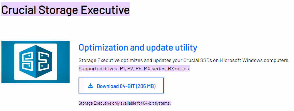

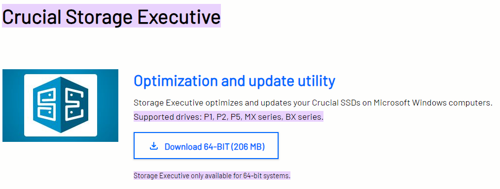

Die Software kannst Du unter Windows und mit externen Datenträgern schlicht vergessen. Schau nach ob die X10 unterstützt ist. Ich meine das Storage Executive nur interne SATA/NVMe macht.
Das ist mir nicht so ganz klar, die Software ist auch extrem langsam ständig ewige Ladebalken. Die X10 wird wohl teilweise unterstützt aber bin nicht sicher ob sie offiziell voll unterstützt wird. Es soll noch eine Crucial SSD Portable App geben, die konnte ich leider nicht finden. Die S.M.A.R.T. Werte lassen sich nach ewigen Laden anzeigen aber vielleicht wird die Selbsttest Funktion nicht unterstützt. Was auch immer dort getestet wird, bei der internen klappt es super. Den Support kann man leider ganz vergessen, selten so inkompetent beraten worden.
Teilweise?
Nein. Keine X10. Und keine Datentraeger welche per USB angeploppt sind.
Nimm einfach CDI (CrystalDiskInfo) fuer das anzeigen der Smart-Werte und CDM (CrystalDiskMark) fuer das Testen. Wobei das Testen eh relativ ist und die Geschwindigkeit auf den Anwendungsfall ankommt.
BFF schrieb:
Teilweise?
Ja das habe ich auch gesehen und nehme an, dass die angaben auf der deutschen Seite nicht ganz stimmen. Da steht auch was vom sicheren löschen, das funktioniert nur mit internen, dazu gibt es hier im Forum schon ein Thema. Auf der deutschen Seite ist die X10 als unterstützt mit aufgelistet https://www.crucial.de/support/storage-executive
man kommt auch mit einem QR Code auf der Packung zu dieser Software.
Mag ja sein was da wer auf Deutsch fuer crucial.de getippt hat. Ich halte mich an das Englische bzw. das Original von Micron. Crucial nimmt den den nur und passt an, macht aber keine Features dazu sondern entfernt eher welche.
Der Executive von Crucial kann maximal halbwegs die SMART auslesen per USB. Mehr geht bei meiner X8 auch nicht. Neue Firmware noch nie wirklich gesehen mit dem.
Reaktionen: Synthvelli
Achso, du hast selbst eine X8. Das erleichtert die Sache natürlich. Wenn das bei deiner auch nicht geht, dann wird es wohl einfach nicht kompatibel sein. Verrückt wie man hier in die Irre geführt wird... Also von den SMART Werten sieht alles gut aus. Unsafe Shutdown gab es obwohl nur im Standby einen und der available spare threshold ist bei der internen auf 5 und die externe bei 10. Damit kann ich nichts anfangen. Die Blöcke hätte ich gerne noch getestet ansonsten was die Geschwindigkeit anbelangt kann ich leider nicht voll testen hab keinen 20 gbs. Nur 10ner und Thunderbolt ist leider nicht kompatibel aber sonst CrystalDiskMark spuckt 900 im lesen aus.
