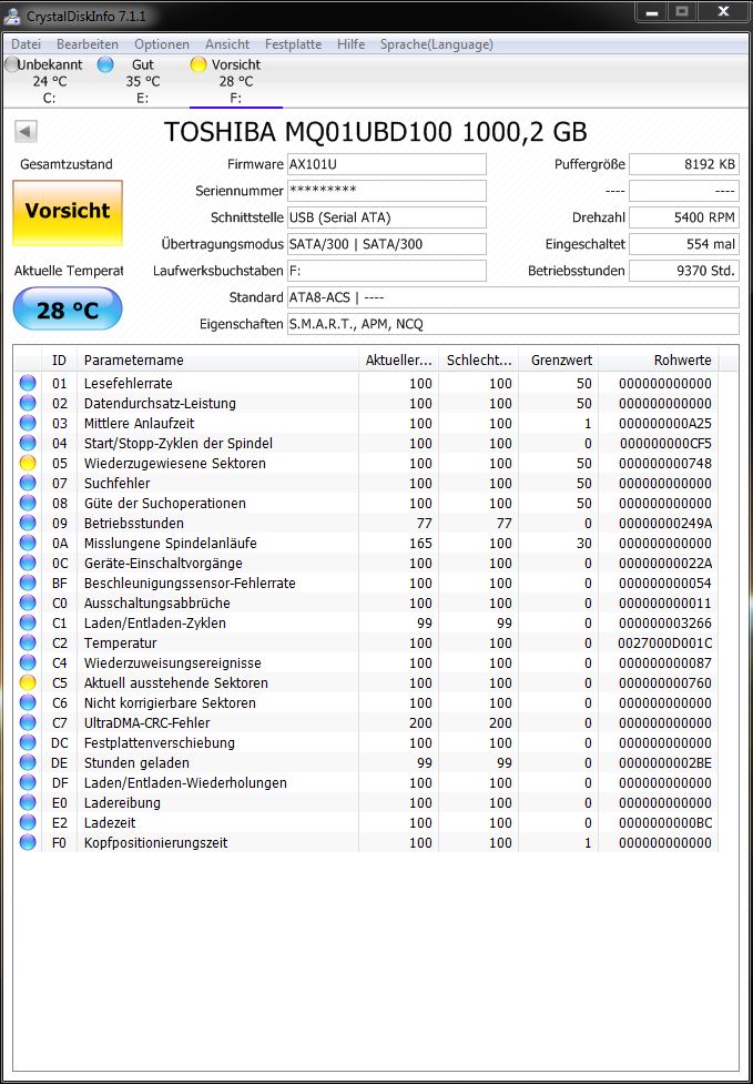

ich habe mir eine neue 4TB HDD gekauft und wollte 320 gb von meiner externen auf die neue übertragen.
Bei ca. 50gb übertragener Daten viel die Geschwindigkeit unter 10mb/s, woraufhin ich das ganze unterbrochen habe
und kleinere Mengen übertragen wollte.
Jetzt hab ich ein Problem mit meiner externen Toshiba. Screenshot habe ich angehängt.
Normale Daten, gespeicherte Bilder z.B. kann ich mir noch anschauen. Hauptsächlich ist aber Musik gespeichert, und da
will die Platte nciht mehr drauf zugreifen.
Kann mir jemand weiterhelfen was ich hier tun kann.
Danke schon mal im voraus.

Der G-Sensor hat 0x54 = 84 mal zu starke Stöße erkannt und da er nur beim Betrieb der HDD aktiv ist, waren dies nur die Stöße bei eingeschalter HDD. Gehe vorsichtiger mit den Platten um, die Dinger sind empfindlich! Von HGST gibt es dieses Video über die Empfindlichkeit und korrekt Handhabung von HDDs, mit dem Empfehlung wie die Umgebung aussehen sollte auf denen mit HDDs gearbeitet wird und sie weisen darauf hin, dass die Schäden sich auch erst später bemerkbar machen können.
Sollten wichtige Daten auf der HDD stehen von denen es leichtsinnigerweise kein Backup gibt, dann würde ich sie mit ddrescue unter Linux klonen und dann die Daten vom Klon retten, ggf. mit Testdisk oder anderen Recoverytools. Alles wird aber nicht mehr zu retten sein.
Die externe ist mir aus ca. 10 cm runtergefallen. Allerdings war sie nicht mehr am PC angeschlossen. Hat aber wohl gereicht.
