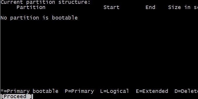

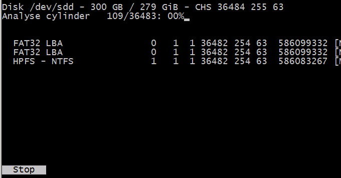

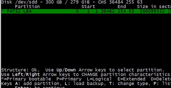

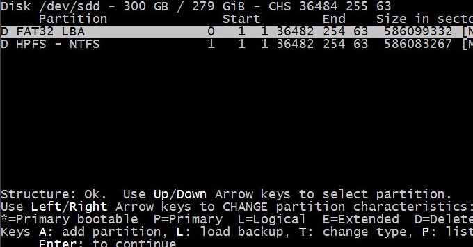

Bei der widerherstellug von gelöschter partition bin ich hier angekommen.
Wer weis wie es weiter geht?
Im ersten Screen mit Proceed weitermachen, dann die Vista Abfrage je nachdem was bei Dir in Frage kommt. Dann kommt ein Screnn in dem Du eine Partition siehst oder nicht, wenn ja mit der Cursortasten anwählen und auf P drücken, dann solltest Du Deine Daten sehen, mit C könntest Du dann dies auf eine andere Disk kopieren (zur Sicherheit). Ein Fensterdump von der Anzeige erstellen vor der Aktion mit P und einer evtl. hinterher, falls möglich.
Dann sollte mit Enter (Enter to Continue) weitergemacht werden. Hier folgt dann die tiefere Suche mit Search (das Menü [ Quit ] [ Search! ] [ Write ] unten zu sehen). Nach dieser tieferen Suche dann wieder ein PIC.
Dann sehen wir weiter.
