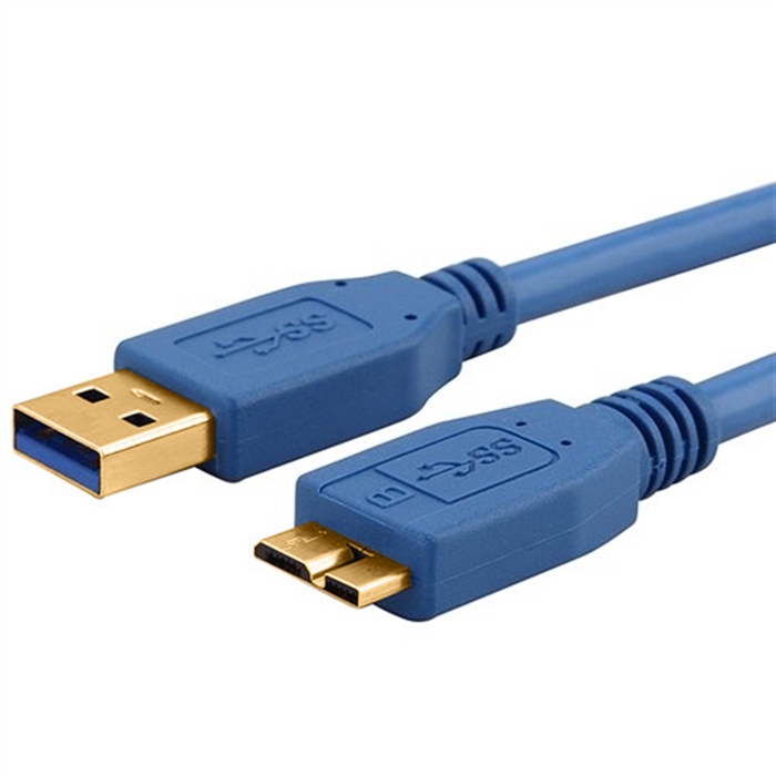

Das Kabel ist so ein komisches Kabel, das aus quasi zwei mini USB -teckern gleichzeitig besteht. Habe ich so auch noch nicht gesehen...
sowas?
Also nachdem das Gehäuse USB 3.0 unterstützt, das Kabel aller Voraussicht nach ebenfalls USB 3.0-fähig ist (wenns denn so ausschaut wie das oben) und eigentlich jede Festplatte sequentiell mehr als 29 MB/s schaffen sollte kann die geringe Übertragungsrate eig nur noch daran liegen, dass du das Kabel versehentlich an einen USB 2.0-Port am Computer angeschlossen statt an einen USB 3.0-Port.
