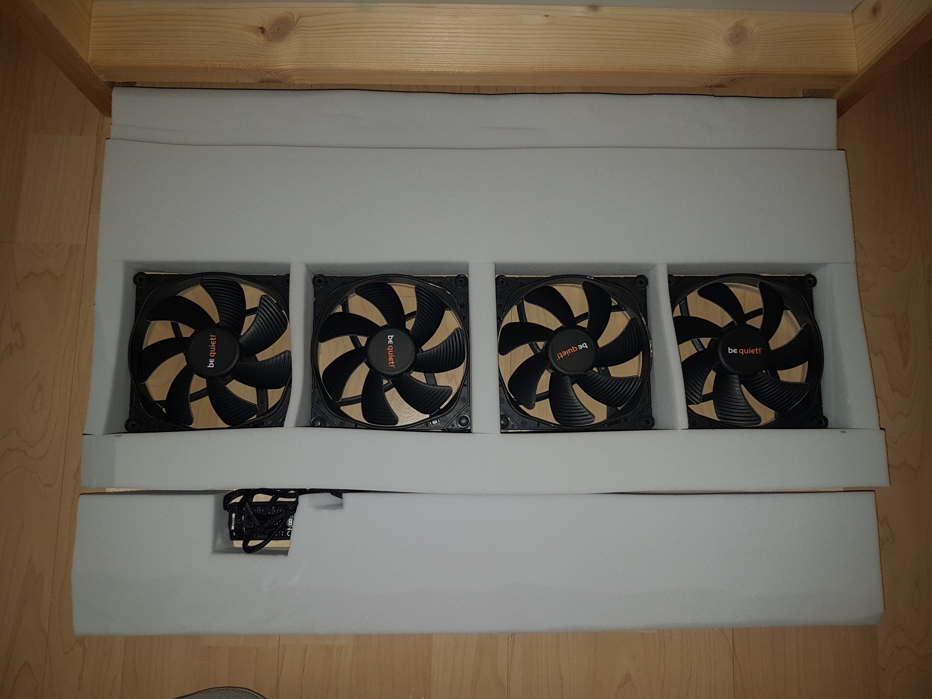

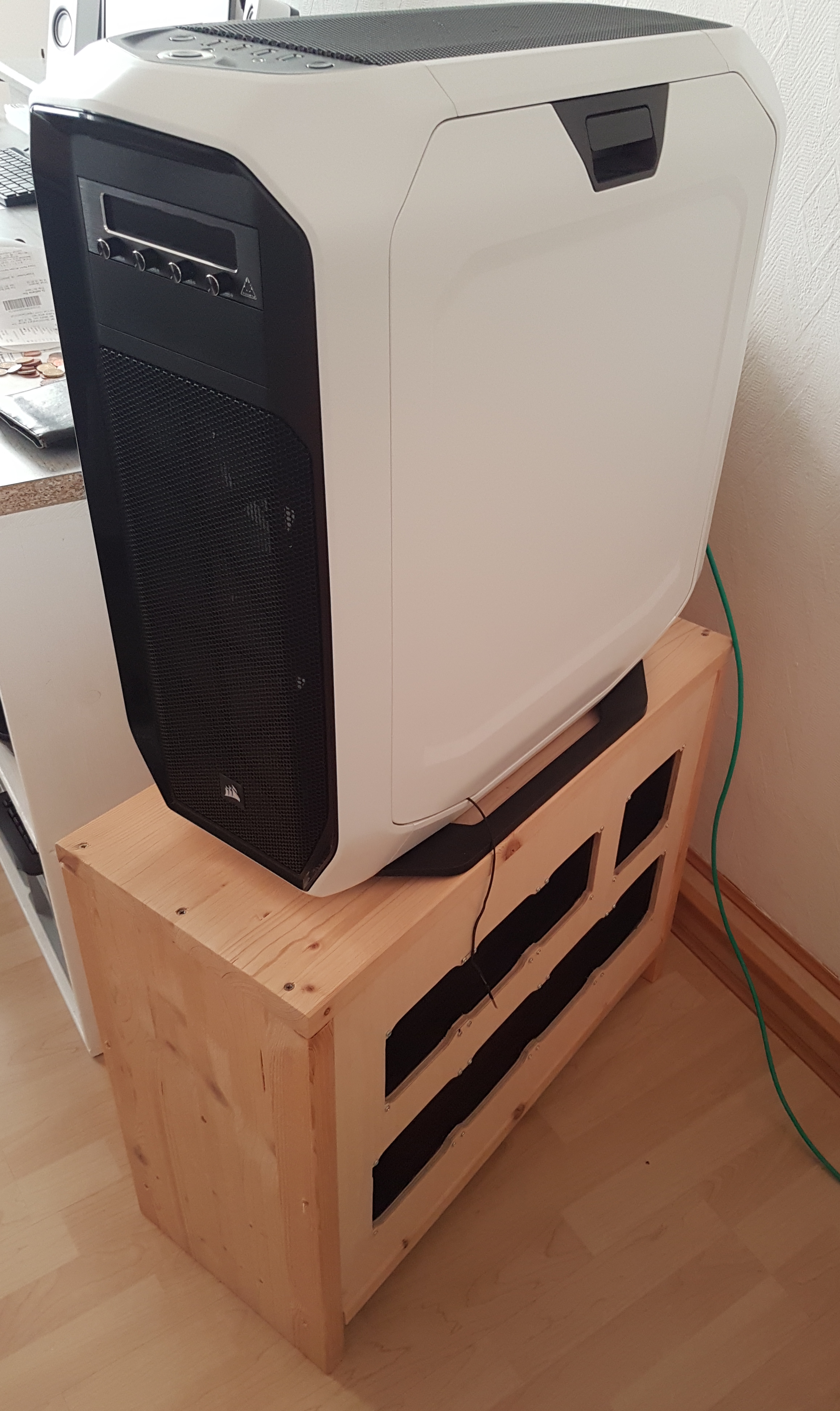

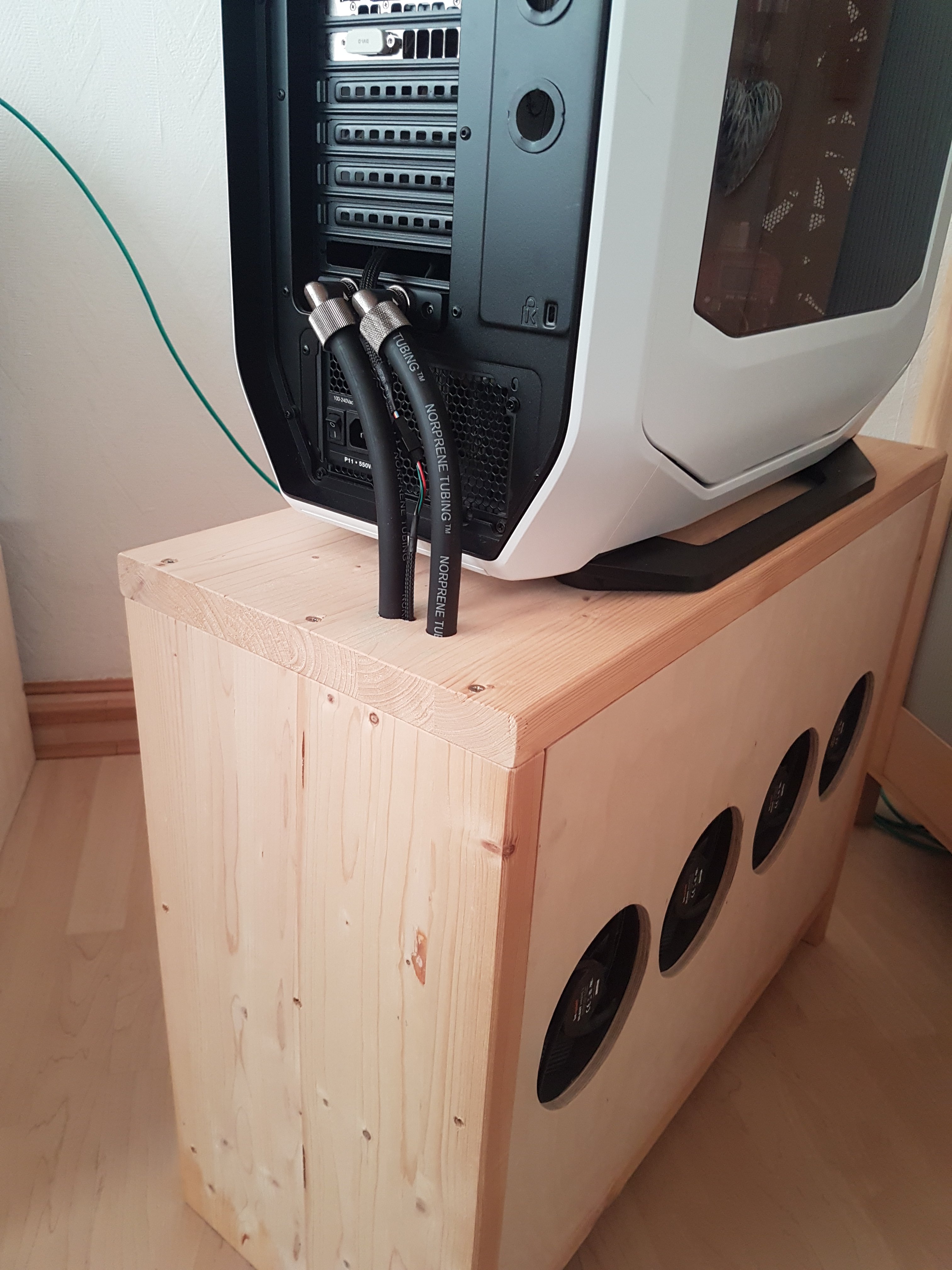

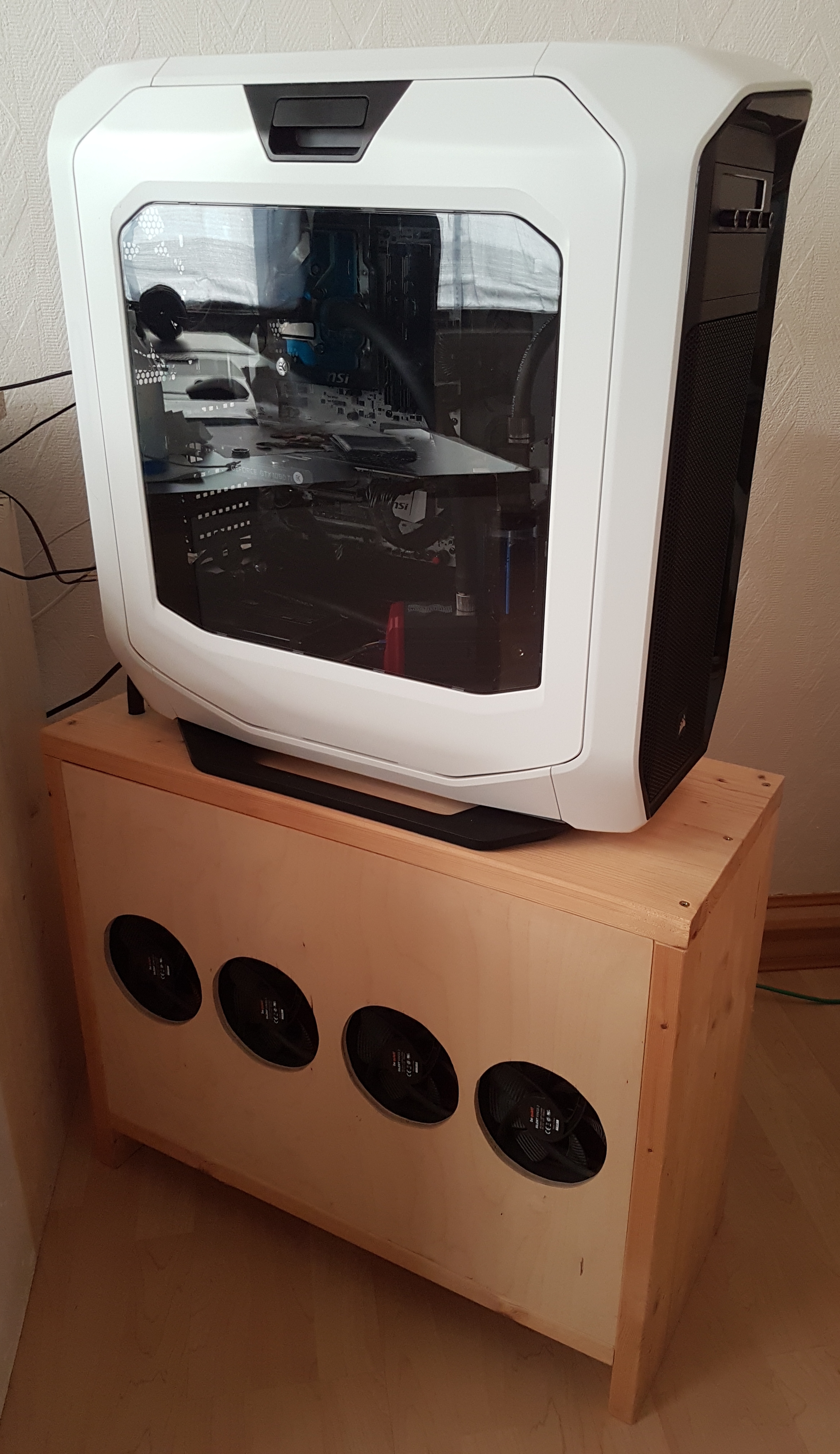

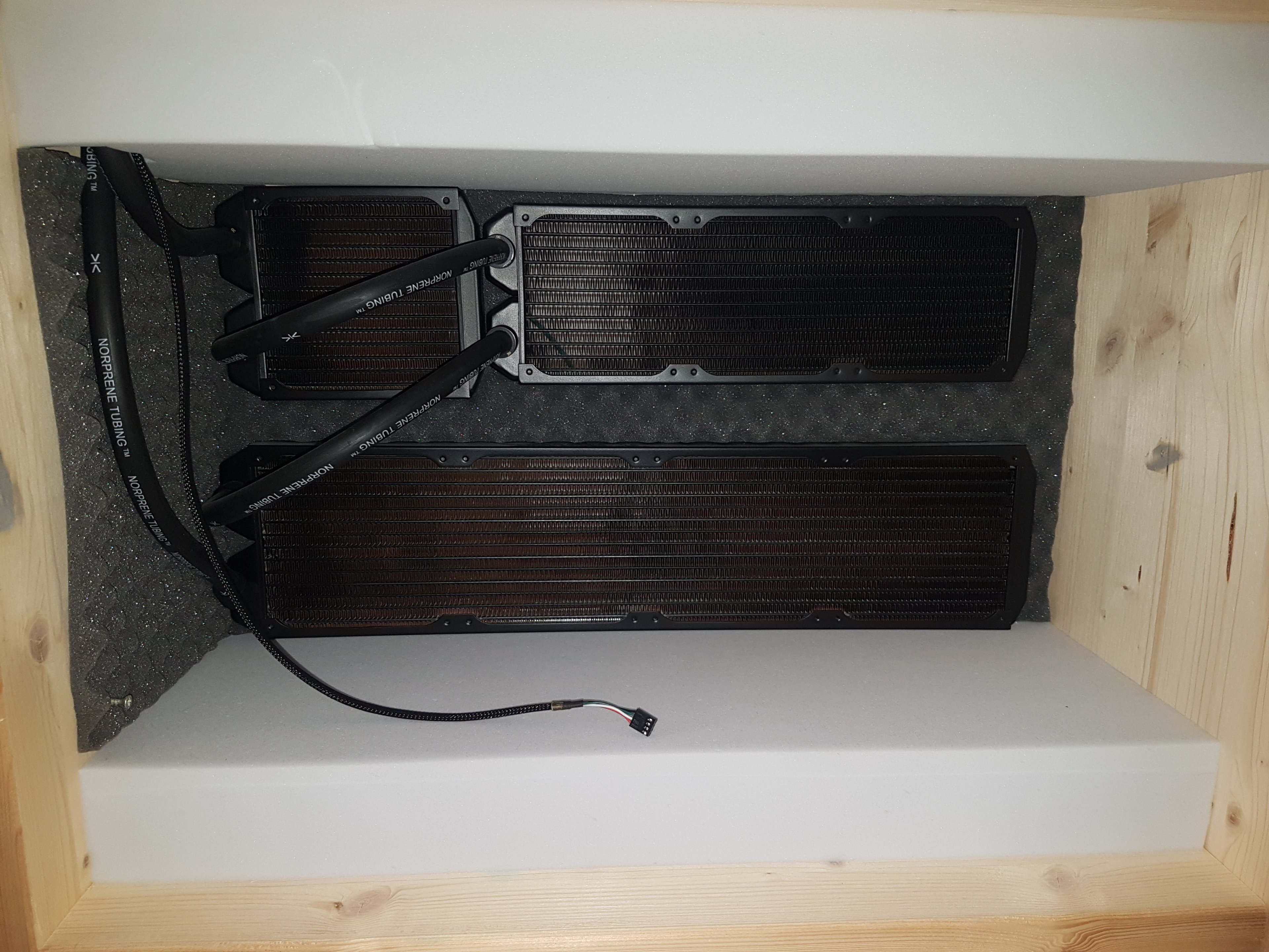

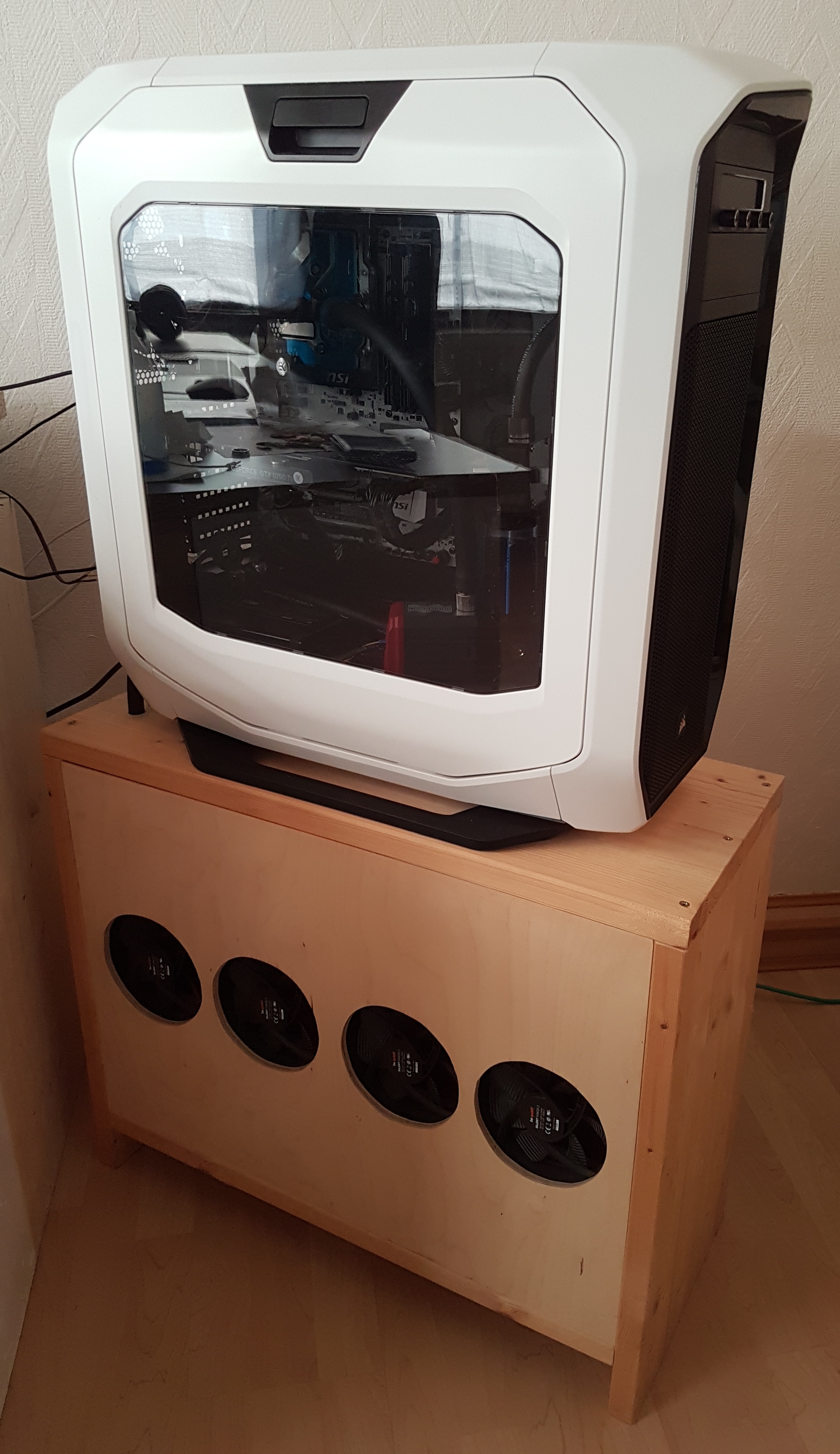

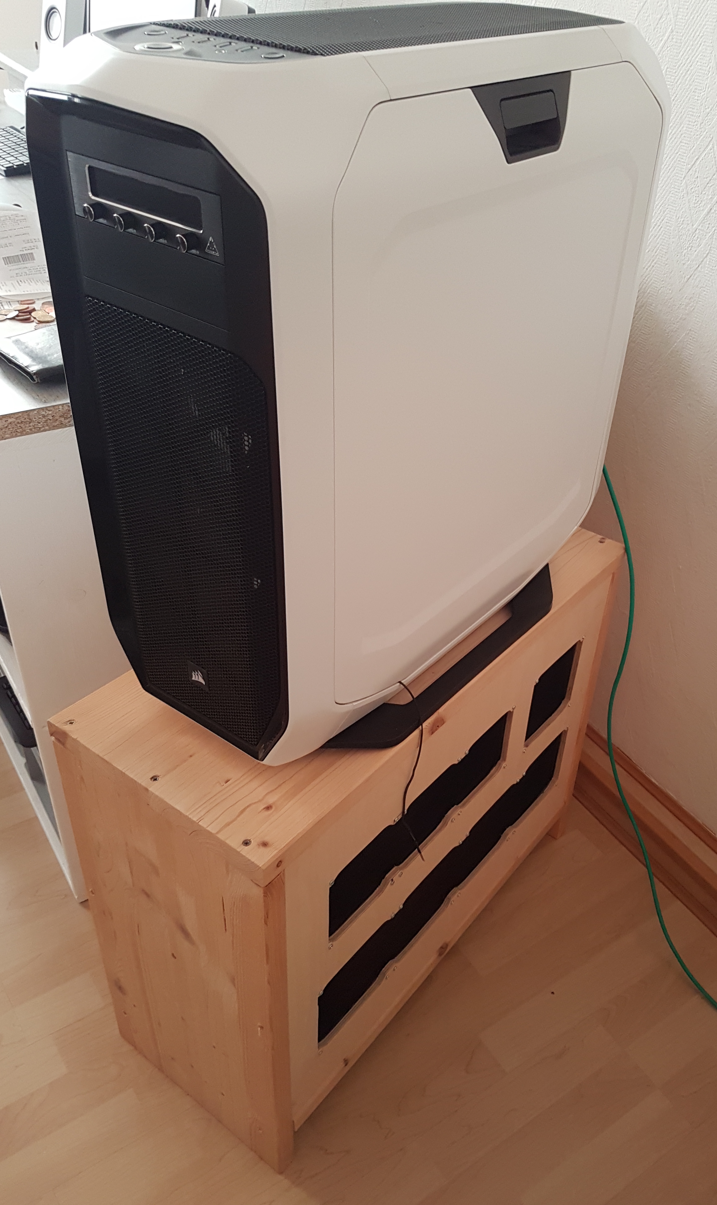

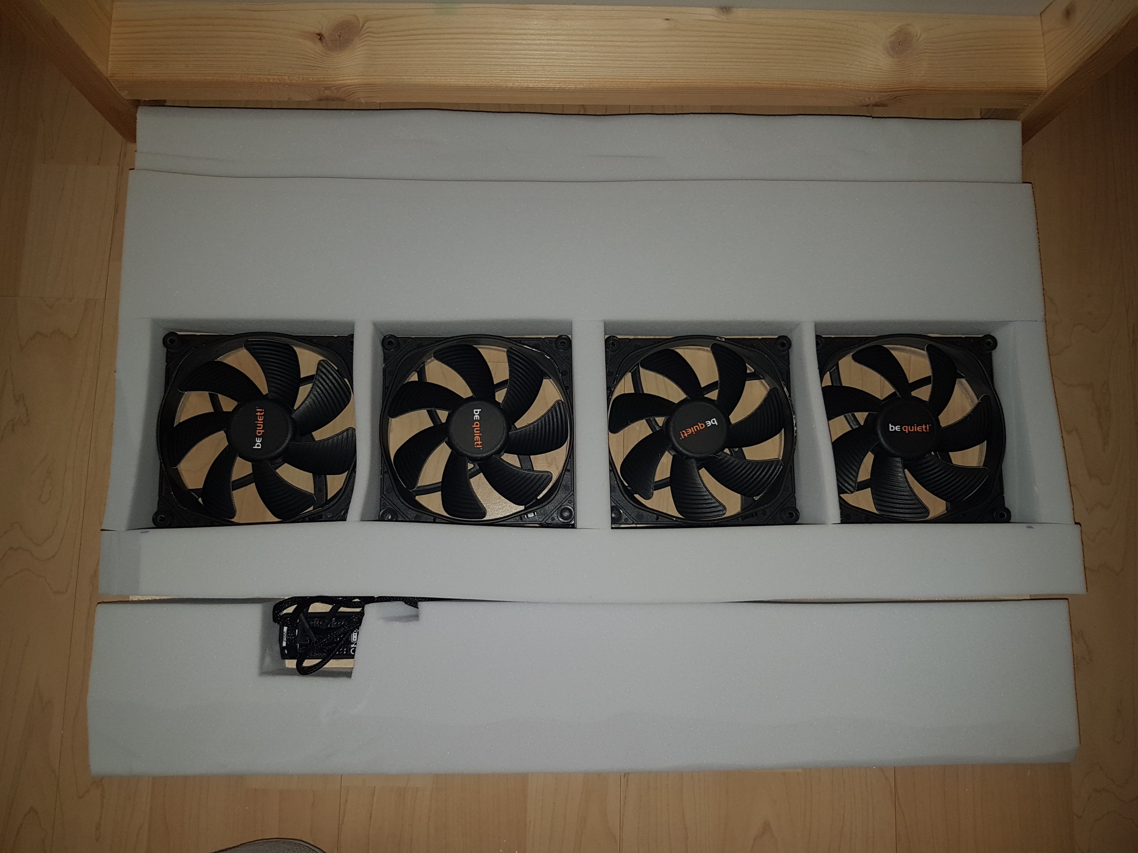

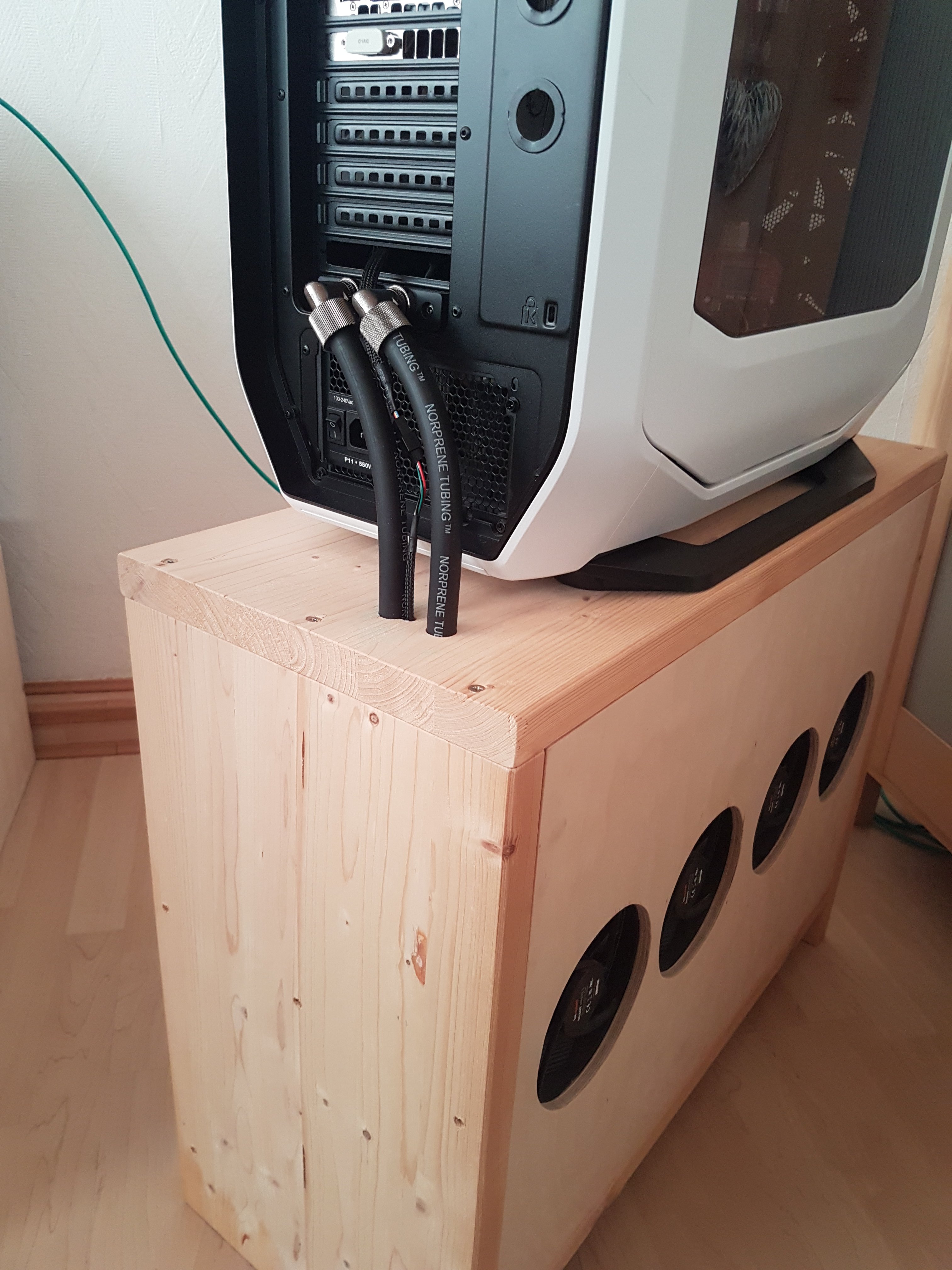

Ich hab die in eine Box gebastelt . Links Lüfter und rechts die Kühlfläche .
Radiatoren lüfterunabhängig montieren und gegenüber aus der geschlossenen Box die Luft absaugen .
Schön leise , da die Lüfter nicht direkt auf den Radi's aufliegen und die Luft sich auf dem Weg entspannt und gerade durchströmen kann.
Das ist die erste Version.
Das wird noch mit weißer Farbe gestrichen und gut ist.
Grüße
Reaktionen: nikonF33
Anhang anzeigen 774778Anhang anzeigen 774779
Grüße

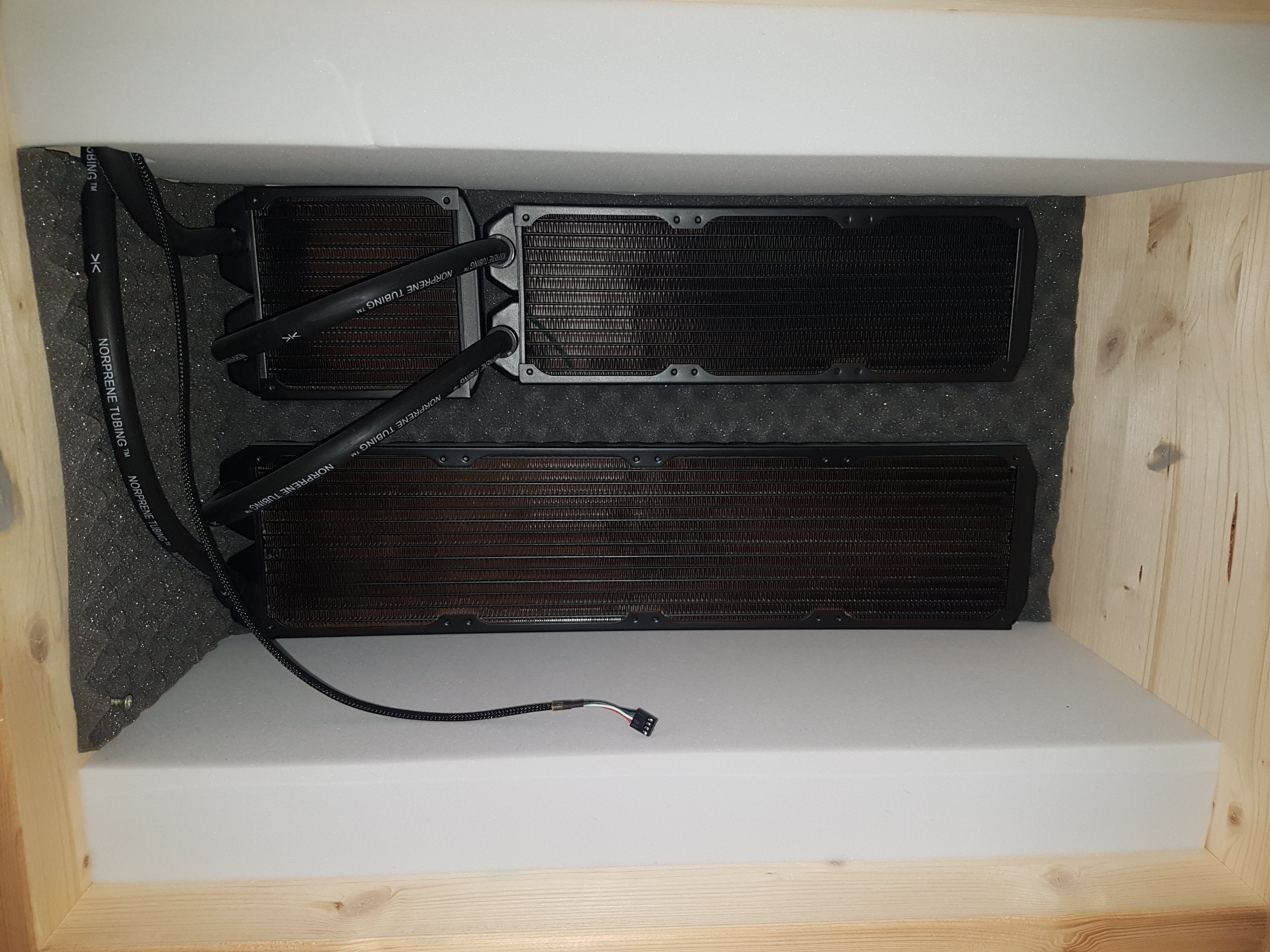

Super super interessant!
Welche Radiatoren und welche Lüfter hast Du installiert FRAGEZEICHEN
Vorher hatte ich den 360er vorne und den 140er hinten im Gehäuse.
War ok , aber das Rauschen muss echt nicht sein , das war CPU only und SpaWa mit dem Monoblock. Zusätzlich hatte damals eine GTX 1070 die die Luft auch noch intern mit angeheizt hat. GPU Kühler gab es damals nicht.
Im Zuge der großen Mining Nachfrage und der steigenden Preise , habe ich die 1070 mit 20€ Verlust 1 Jahr später verkauft und mich für eine 1080Ti entschieden mit verfügbaren GPU Block .
Dann habe ich zum nexxxos 360 st30 und dem 140 st30 noch einen 560 st30 geordert.
Alle Radi's aus dem Gehäuse raus, direkte Frischluft ohne Hindernisse waren das Ziel und zwar leise .
4 Silent Wings 3 PWM Lüfter gegenüber der Radi's saugend montiert, innen etwas gedämmt und zufrieden .
Grüße

Macht es her die Box, auch ne schöne Art, Radiatoren extern zu platzieren.
Gefällt mir besser als ein Mora oder dergleichen.
Ich bin sehr günstig an ein Core X71 gekommen (50€ und ne gebrauchte Eheim HPPS war auch dabei), da bekomme ich die nötige Radiatorfläche für OC und leisen Betrieb auch intern hin und muss mir keine Sorgen um Kind und Katze machen.
Bin nur am überlegen, ob ich den 280er Alphacool gegen einen HWLabs tausche, damit alle Radis von gleichen Hersteller sind..
First World Problems
Reaktionen: Nulight
Ich freue mich euch zu inspirieren :)
Die Grundidee hatte ich weil die Rotorblätter, die nah an einer Kannte ( Radiatorfinnen ) vorbei schnellen
ein lauteres Geräusch entwickeln als mit Abstand. ( ähnlich Radiator-Shroud oder Bionische Lüfter saugend )
Zusätzlich wollte ich Radiatoren und Lüfter unabhängig nutzen können, mit dem Bonus der direkten
Frischluft.
Ergebnis ist nun , dass die Lüfter sich fast genau so verhalten, als wenn ihr sie in der Hand frei laufen lasst,
ohne andere Geräusche . Jediglich die Vibration des Rotors , die man mit einer dicken Platte ausgleichen kann,
ist wahrnehmbar.

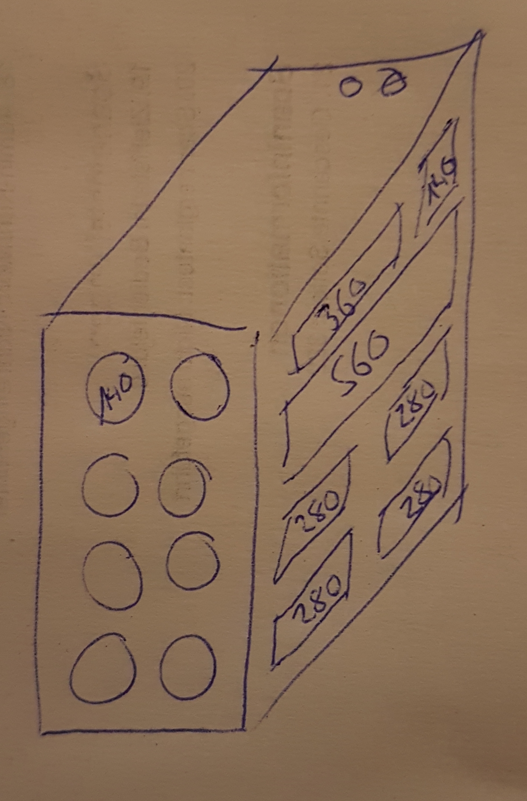

Aktuelle Idee für den Sommer
Ich weiß Verrückt, aber es macht doch so viel Spaß :)
Grüße
