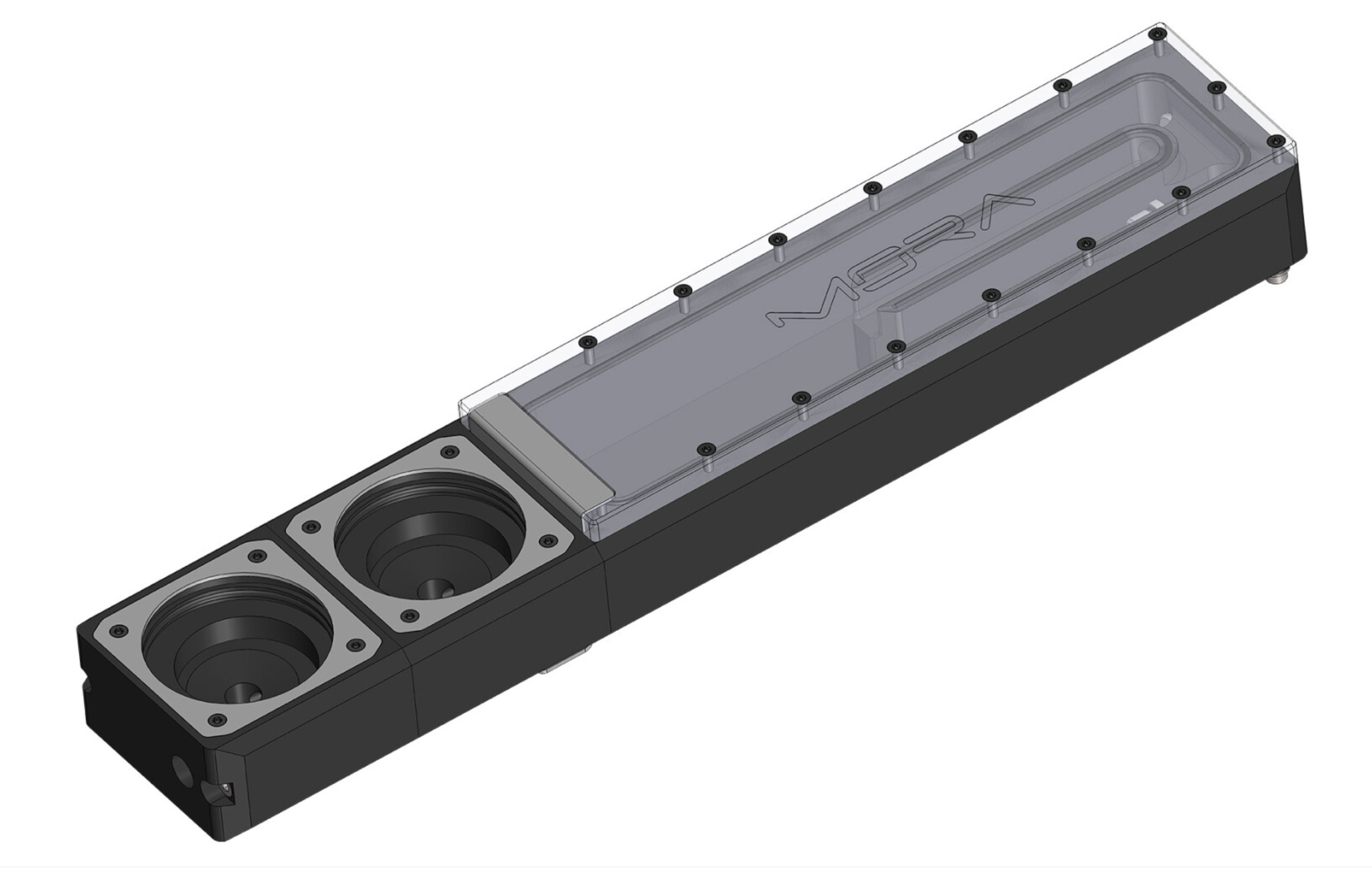

Auf den Tank passen nur D5.
Du hast dich Alphacool Apex Pumpen? Die sind eigentlich leise.
Wie gesagt: die Entkopplung vom Mora Tank ist nicht gut.

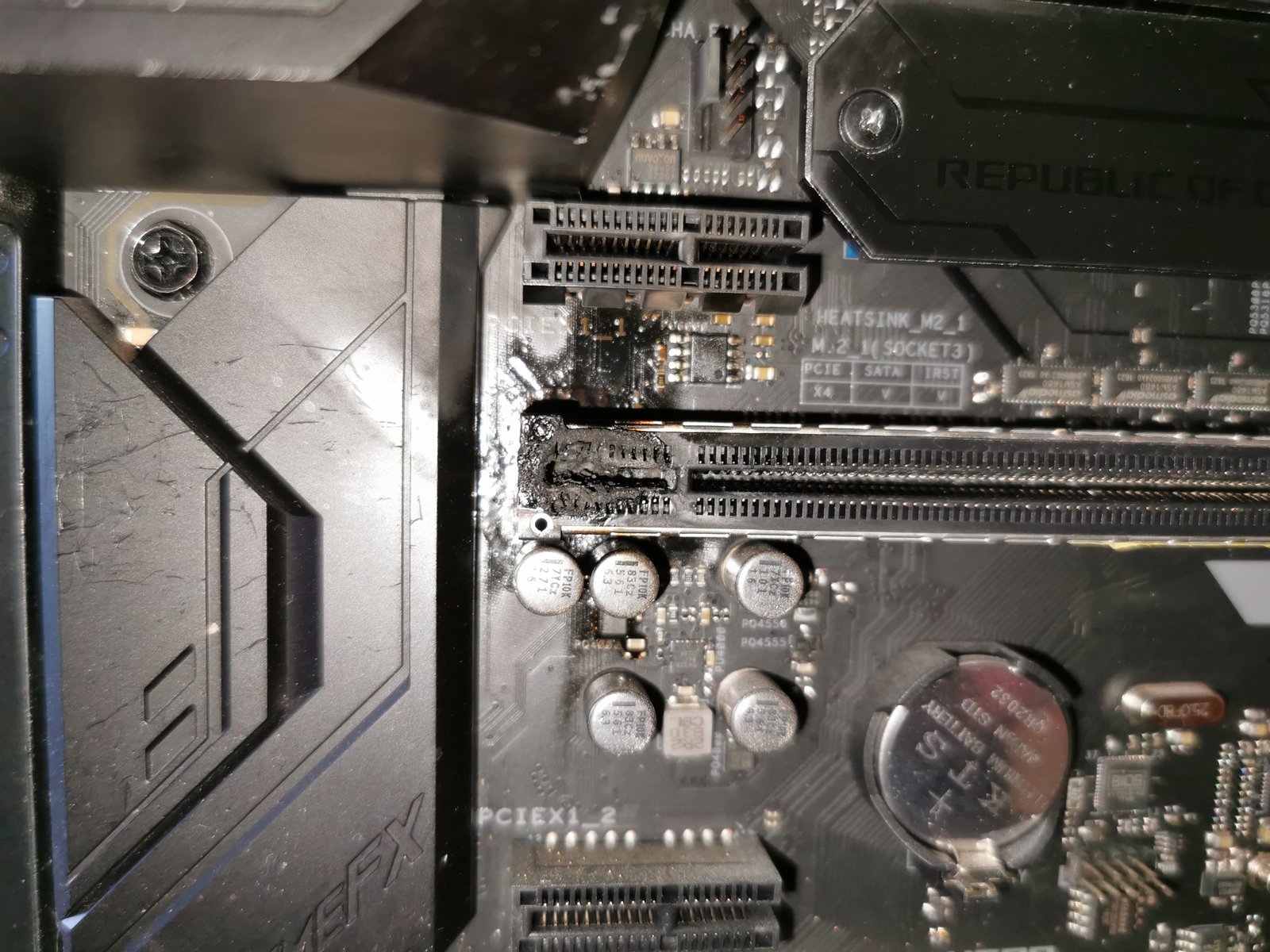

Mir sind mal beim Arbeiten am CPU-Kühler ein paar Tropfen auf den darunterliegenden M.2 SSD Kühler gelaufen und ich habe es direkt weggewischt. Nachdem mein Rechner ein paar Stunden lief, ist meine SSD gestorben. Nachdem ich die SSD entnommen hatte, sind nur ein paar Tropfen drauf gewesen. Hätte ich die SSD zum Trocknen ausgebaut, dann wäre die SSD nicht gestorben.
In einem anderen Fall ist mir auch etwas aus einer Röhre des CPU-Kühlers Wasser auf das Rieserkabel gelaufen. War nicht viel und daher hatte ich auch alles schnell getrocknet. Habe aber nicht daran gedacht, das Rieserkabel kurz abzustecken. Nachdem der Rechner ein paar Stunden lief, knallte es und es brannte im Rechner. Das Netzteil hat nicht abgeschaltet, sondern ich bin auf den Boden gesprungen und habe die Mehrfachsteckdosenleiste ausgemacht.
Kostenpunkt:
  • MB alt: 320 Euro => MB neu: 270 Euro.
  • Grafikkarte alt: 680 Euro => Grafikkarte neu: 1550 Euro.
Die Grafikkarte hat es mit diesem Kurzschluss mit in den Tod gerissen, obwohl darauf kein Wasser gelaufen ist. In beiden Fällen lief mein System nicht mit, sondern das Netzteil war überbrückt und hat nur die Pumpe mit Spannung versorgt. Hierzu habe ich sogar ein ausrangiertes Netzteil da, damit ich mein eingebautes Netzteil voll verkabelt lassen kann.
Diese Schäden sind dadurch entstanden, weil sich Wasser in Spalten und Ritzen sehr lange aufhalten kann. Hätte ich diese Bereiche beim Trocknen nicht übersehen, wäre nichts passiert.
Seitdem habe ich mir angewöhnt, sicherheitshalber immer alles mit Küchenrollenpapier auszulegen. Mit Hardtube muss ich das ohnehin machen, da das Wasser oft in Biegungen stehen bleibt und nach dem Abschrauben der Röhren kontrolliert aufgefangen werden muss.
Wie du das machst, ist dir überlassen, nur manchmal muss man Lehrgeld zahlen, um daraus zu lernen.

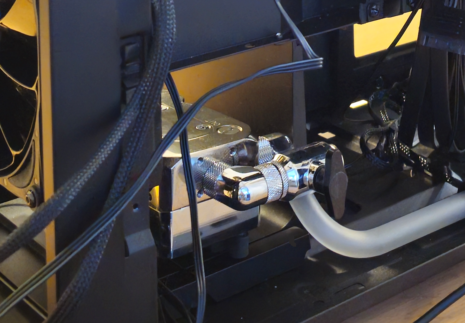

Bei mir kommt ein Aufsatz aus Vollkupfer zum Einsatz.
Das Teil wiegt 1,324 kg und reduziert somit einiges an Resonanz.
Wenn ich beide DDC Pumpen mit voller Drehzahl am Laufen habe, kann ich aus meiner Sitzposition nur ein leises Summen hören. Mit 34 %, also 3200 RPM, kann ich meine zwei Pumpen gar nicht aus dem Rechner hören und dabei erreiche ich mit 2 × internen Radiatoren, CPU-Kühler + GPU-Kühler + Mora ca. 115 l/h. Könnte die Pumpen auch langsamer laufen lassen, aber da ich sie nicht höre, lasse ich diese Drehzahl.
In meinem Rechner sitzt die Pumpe auf Gummipuffern und wird so etwas entkoppelt. Hierbei wird die Pumpe sogar mit Adapter am Einlass angeschlossen und hinten ist sie per Hardtube angeschlossen. Normalerweise werden ohne Schlauch auch noch Resonanzen hiermit übertragen. Die drehbaren Adapter dämpfen anscheinend mit ihren O-Ringen auch etwas Resonanzen.

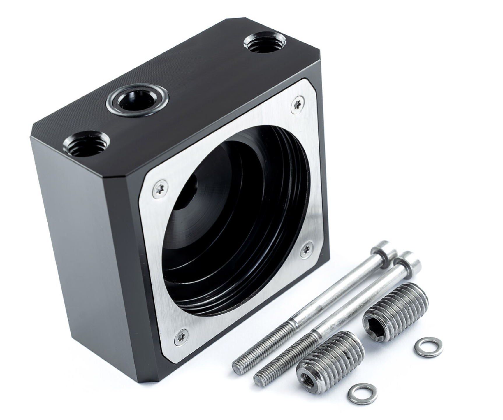

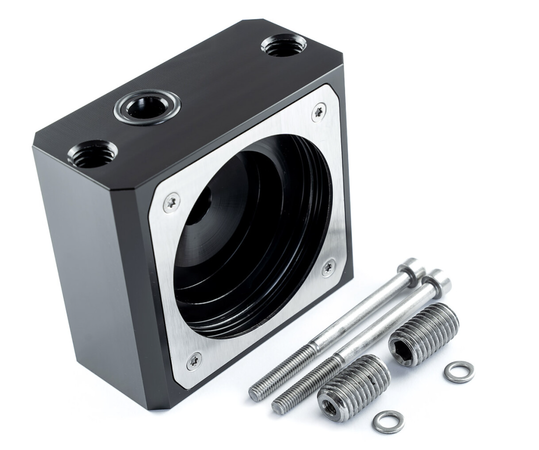

DDC pumpen sind besser (für durchfluss) als D5 Pumpen? Aber eine DDC pumpe kann ich schlecht (oder gar nicht) auf den watercool erweiterungen einsetzen, oder?
Ein Pumpenaufsatz, egal ob als Einzelaufsatz oder AGB, muss immer für eine D5 oder DDC Pumpe vorgesehen sein. Eine D5 passt nicht auf einen Aufsatz einer DDC Pumpe oder umgekehrt.

Aufsätze aus Vollkupfer gibt es für D5 und DDC Pumpen zu kaufen. Pumpen, die fest montiert werden, z.B. wie in diesem Fall direkt auf dem Mora oder z.B. auf einer Distroplate, übertragen ihre Resonanz auf das Bauteil. Aufsätze aus Metall können auch bezüglich des höheren Gewichtes Resonanzen besser als Aufsätze aus Acetal reduzieren.

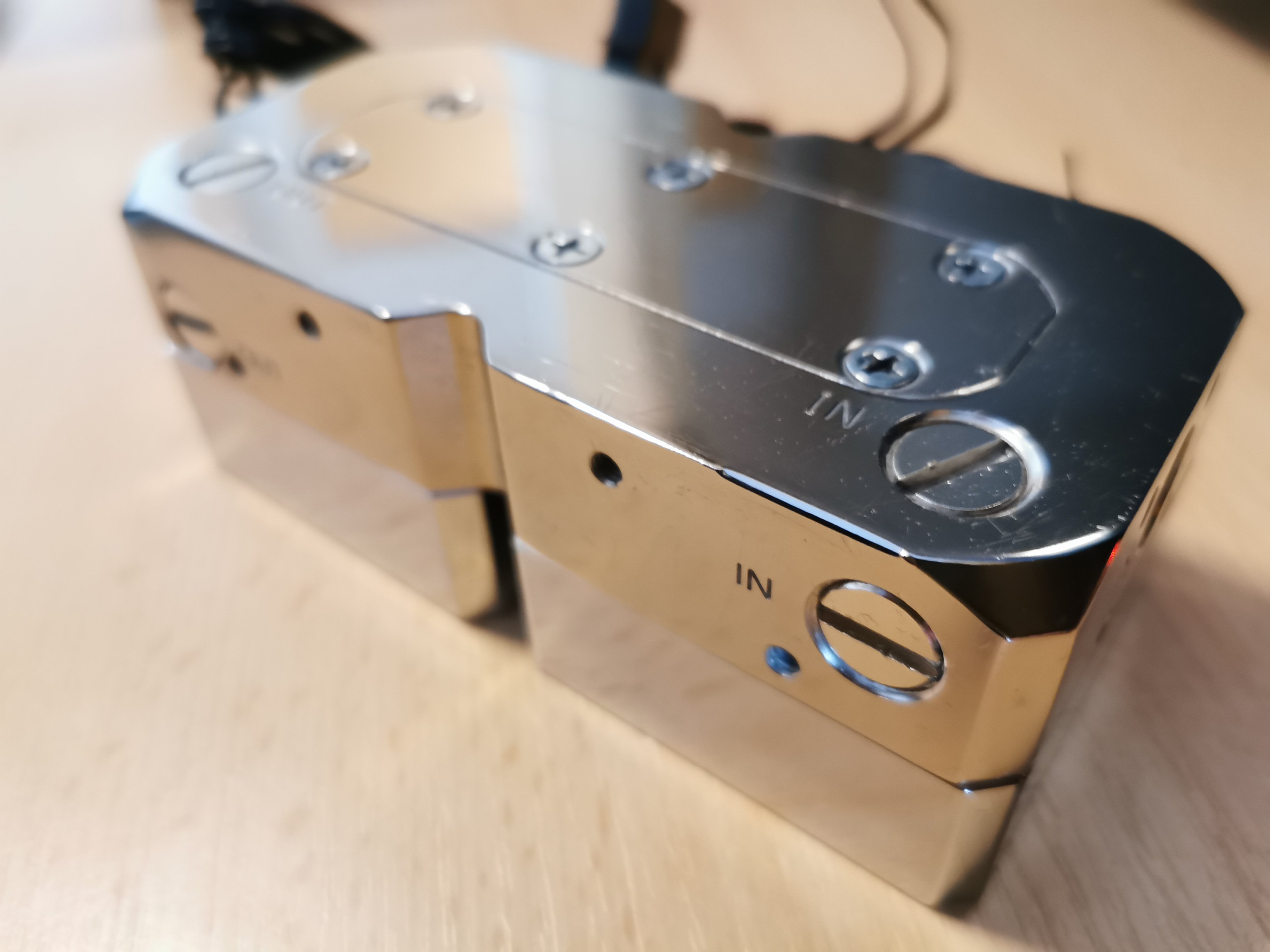

Ich dachte mir einfach, das sind Original teile von Watercool die auch den Mora hergestellt haben, das muss doch im einklang sein.
Für mich ist das eine Fehlkonstruktion, weil hier gar keine Entkopplung stattfindet. Das kannte man auch früher von AGBs die in einem Laufwerk integriert wurden und an denen auch die Pumpe direkt darauf montiert war.

Mein Sohn hat bei sich eine D5 Pumpe direkt an einem Ausgleichsbehälter montiert. Dadurch, dass der Ausgleichsbehälter mit Gummipuffer montiert ist, lässt sich die Pumpe so weit herunterregeln, dass sie noch leise ist und trotzdem noch ausreichend Durchfluss hat. Wobei auch alles ab 40 l/h ausreichend ist und ich mir selbst als Untergrenze 60 l/h vorhalte.
Bei mir habe ich meinen Ausgleichsbehälter separat zur Pumpe verbaut und trotzdem Gummipuffer mitverwendet. Denn die Pumpe ist direkt per Adapter am Ausgleichsbehälter dran und so könnten auch Resonanzen übertragen werden.

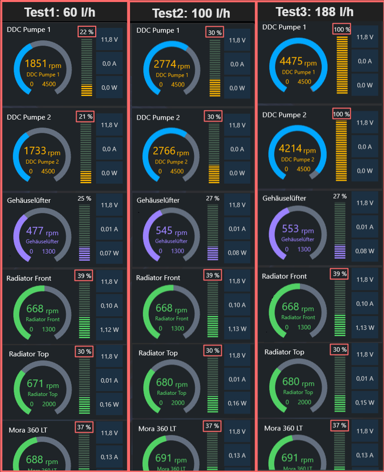

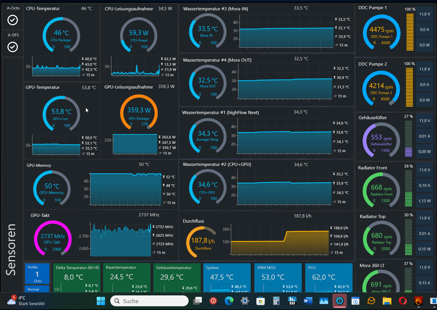

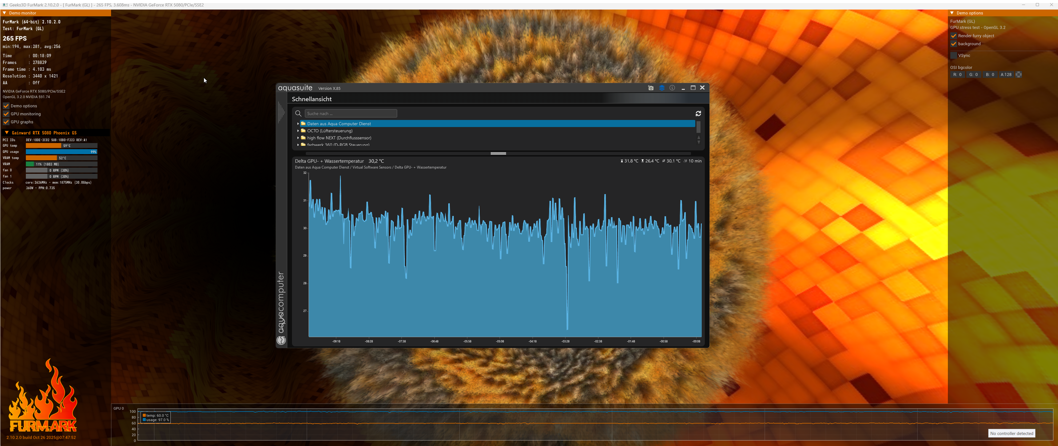

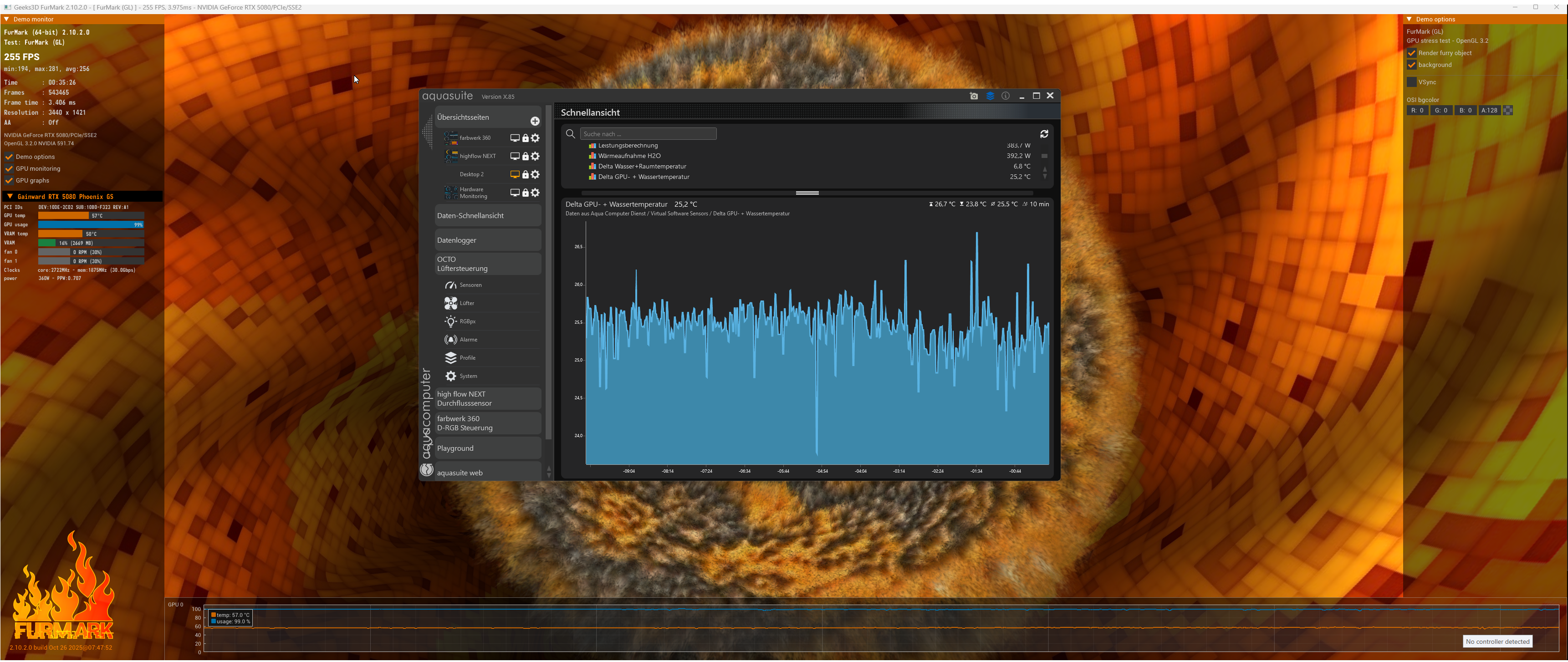

Vorwort​
In diesem Testzenarium sind die Lüfter auf drei Radiatoren auf fixe Drehzahl gesetzt. Die Raumtemperatur verändert sich auch nicht. Das Delta (Temperaturdifferenz) zwischen der GPU-Temperatur und dem Wassertemperatursensor vor der Grafikkarte ist hier sehr aufschlussreich.
Anmerkung​
Getestet wird mit Furmark, womit meine Grafikkarte die maximale Leistungsaufnahme von 360 Watt erreicht. In diesem Testszenarium wird nur die Drehzahl der Pumpe so verändert, dass sich der Durchfluss entsprechend verändert.

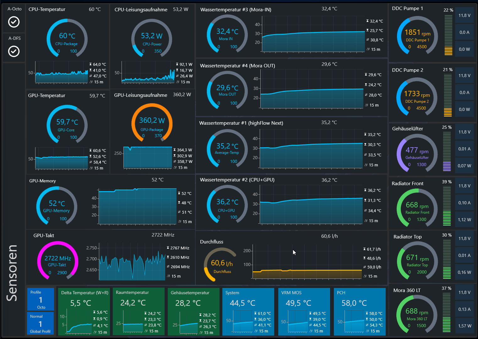

Test 1: Durchfluss 60 Liter/h ~ Delta 30,2°C.​
Ashampoo_Snap_Mittwoch, 21. Januar 2026_13h12m44s.png Ashampoo_Snap_Mittwoch, 21. Januar 2026_13h12m57s.png

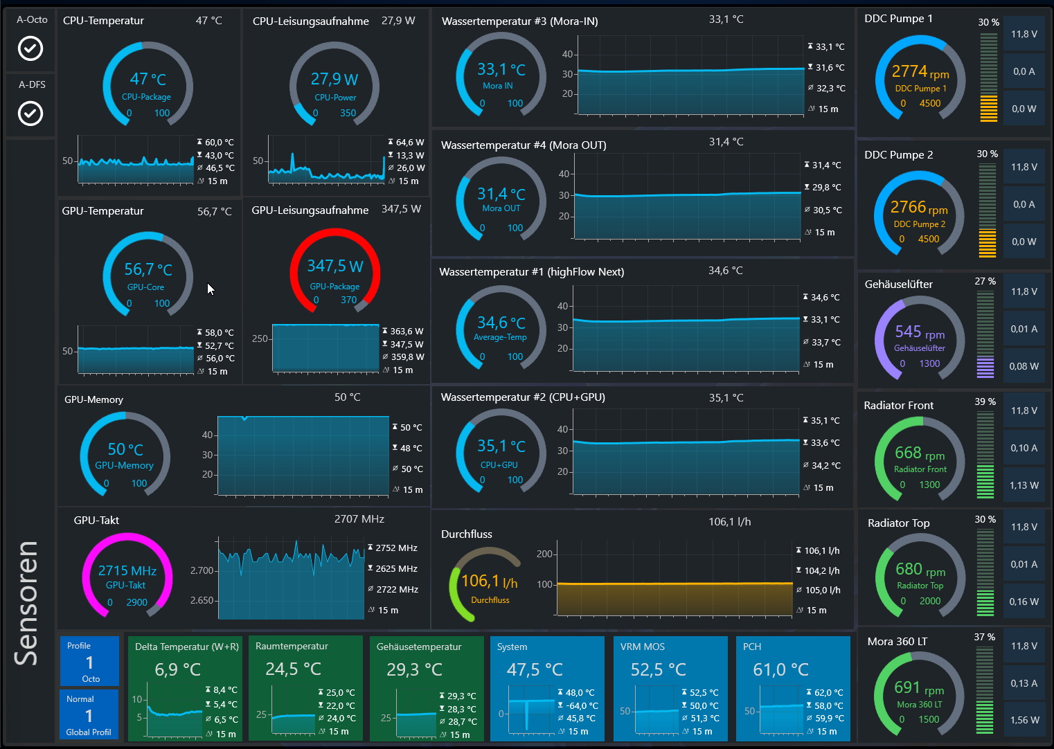

Test 2: Durchfluss 100 Liter/h ~ Delta 25,2°C.​
Ashampoo_Snap_Mittwoch, 21. Januar 2026_13h29m59s.png Ashampoo_Snap_Mittwoch, 21. Januar 2026_13h30m8s.png
Test 3: Durchfluss 188 Liter/h ~ Delta 21,8°C .​
(max. Drehzahl der zwei DDC Pumpen)
Ashampoo_Snap_Mittwoch, 21. Januar 2026_13h37m1s.png Ashampoo_Snap_Mittwoch, 21. Januar 2026_13h37m8s.png
Fazit: Mit dem Delta zwischen GPU und der Wassertemperatur lässt sich der Unterschied deutlich erkennen.
PS: Sinn von mehreren Pumpen ist, mit einer geringeren Drehzahl auch einen höheren Durchfluss erreichen zu können, ohne dass eine Pumpe störende Geräusche verursacht. Zudem lässt sich mit einem höheren Durchfluss mit Umbauarbeiten auch einfacher und besser befüllen und entlüften. Ohne den Mora erreichen meine zwei DDC-Pumpen hierbei über 200 l/h.
Reaktionen: funkflix, Schwobaseggl und Veitograf

LiniXXus schrieb:
Das ist ein Irrglaube, was viele irrtümlicherweise als plausibel annehmen. Denn das Wasser kann eine höhere Menge der Temperatur in einer kürzeren Zeit am Radiator abführen, wenn hierzu der Durchfluss höher ist.
Gnaa... das ist bestenfalls halb richtig.
Klar, die Wassertemperatur hat auch was damit zu tun, aber auch bei 60 l/h erhöht die sich nicht so drastisch, dass es bei deinem Beispiel die 8K Temperaturunterschied erklären kann.
Wenn man deine eigenen Screenshots nimmt, ist auch bei der langsamsten Durchströmung das Temperaturdelta über den MoRa lediglich 3K. Wasser ist halt das bevorzugte Kühlmittel nicht nur weil es gut verfügbar ist, sondern auch weil es affig viel Wärme absorbieren kann ohne sich groß zu erhitzen.
Hauptsächlich senkt mehr Durchfluss die Temperaturen weil es den Wärmeübergangswiderstand reduziert. Je schneller das Fluid, desto mehr Bewegung in der fluiddynamischen Grenzschicht - und desto besser wird beim CPU/GPU-Kühler die Abwärme in das Wasser übertragen und beim Radiator wieder die Abwärme vom Wasser an die Luft.
Reaktionen: Gordon-1979 und LiniXXus
Ja, stimmt.

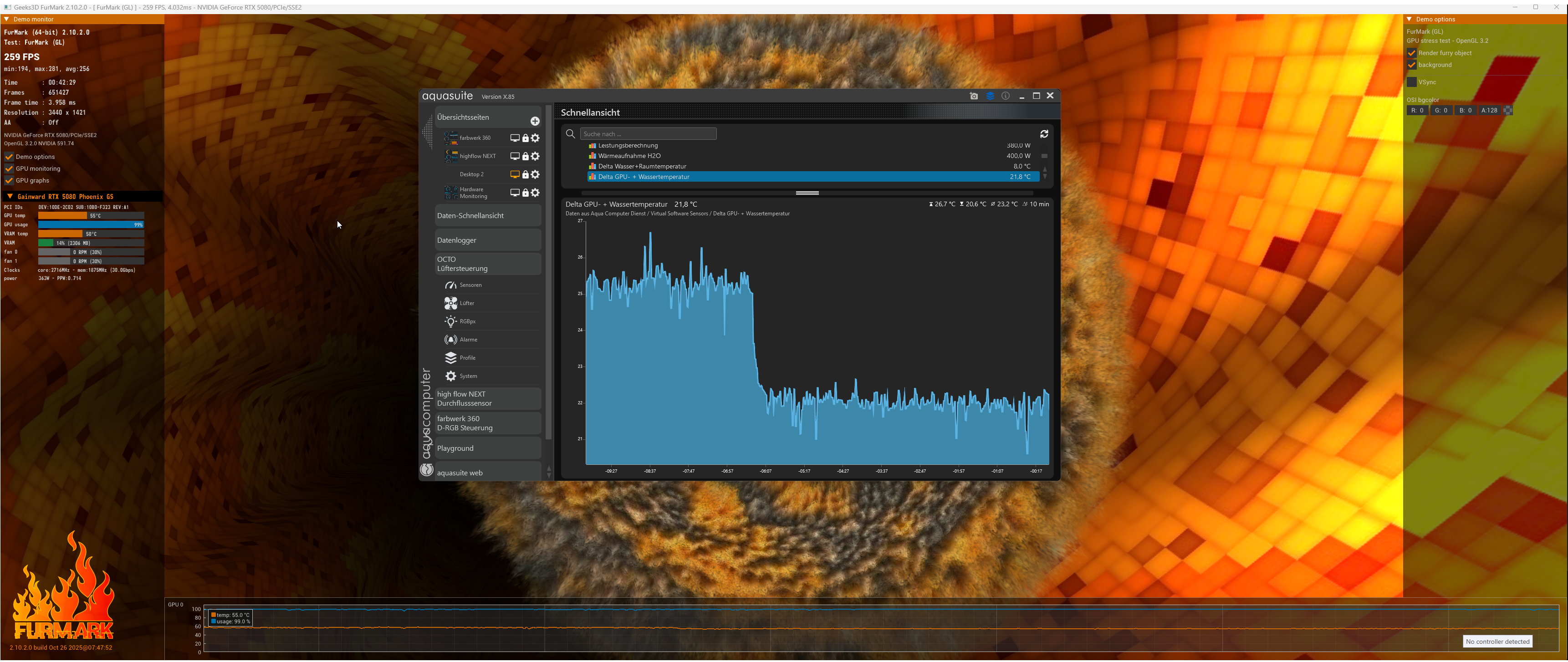

Habe mir das mal auch jetzt im Nachhinein etwas näher angeschaut und mit dem Delta GPU zur Wassertemperatur ist klar ersichtlich, dass die GPU-Temperatur mit einem höheren Durchfluss niedriger ausfällt. Interessant ist aber, dass in der Tat mit zunehmendem Durchfluss die Wassertemperatur etwas zunimmt.
Mora – Out ist der Temperatursensor vor der Grafikkarte. Von diesem Temperatursensor wird das Delta zur GPU-Temperatur berechnet.
Temperatursensoren & Loop:
AGB => Pumpe => Temperatursensor Mora-IN => Mora 360 LT => Temperatursensor Mora Out => Grafikkarte => HighFlow Next (Tempsensor)=> CPU => Temperatursensor CPU+GPU => 240 Radiator => 420 Radiator => AGB.
Genau darum geht es, denn ansonsten würde es mit der Deltamessung keinen so großen Unterschied zur GPU-Temperatur ausmachen und der war zweifelsfrei vorhanden.
