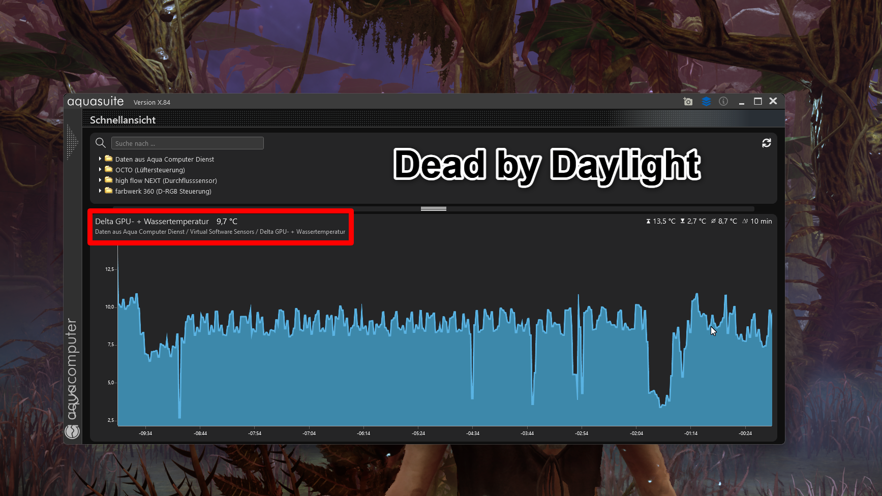

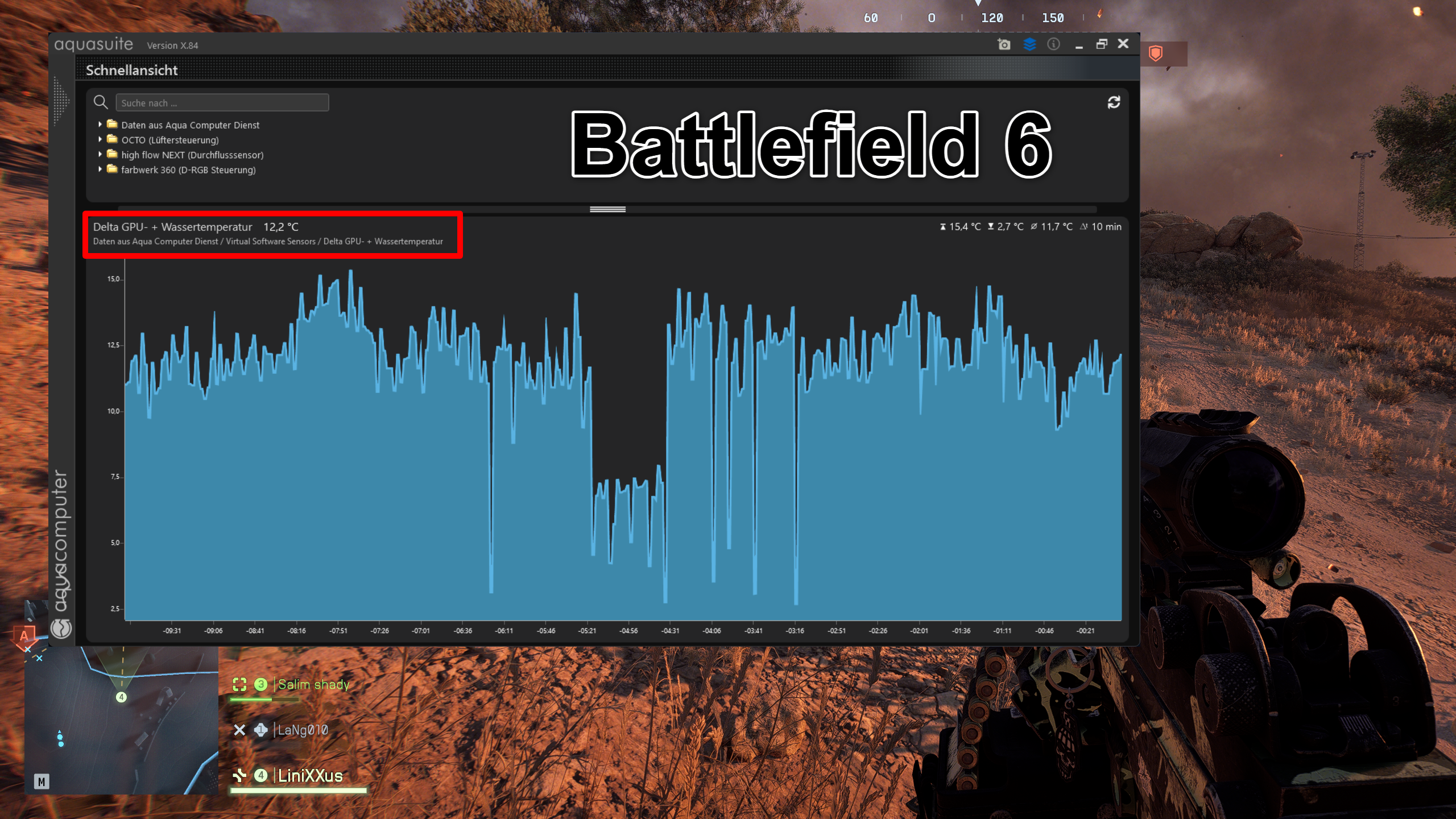

Nur so viel: Dass sich zwar die Wassertemperatur zwischen 60 => 100 => 188 l/h leicht erhöht hat, aber das Delta von GPU zur Wassertemperatur sich in 5 ± Grad Schritten reduziert hat. Wenn du dir dazu die GPU-Temperatur mit anschaust, fällt sie auch mit mehr Durchfluss geringer aus.
Der Grund dazu wurde bereits auch von @Rickmer in Beitrag 99 korrekt beschrieben.
Auch wenn das Wasser träge reagiert hat, hat sich das Delta hierzu, als ich von 100 l/h auf 188 l/h erhöht habe, recht schnell reduziert. Diese Berechnung wird von der Aquasuite bezüglich der Wassertemperatur vor der Grafikkarte mit der GPU-Temperatur berechnet.
Dasselbe Verhalten gab es auch von 60 auf 100 l/h, nur habe ich davon blöderweise keinen Screenshot gemacht. In diesem Test habe ich auch beabsichtigt, Furmark verwendet, weil dieser Stresstests konstant die Grafikkarte auf 360 Watt hält.
Denn im Gaming sieht es bezüglich der Leistungsaufnahme der Grafikkarte wieder anders aus.
Die Lüfter sind hier in diesem Szenario aber nicht auf eine feste Drehzahl gesetzt, sondern werden per Kurve geregelt.
Ashampoo_Snap_Sonntag, 21. Dezember 2025_19h49m53s.png Ashampoo_Snap_Sonntag, 21. Dezember 2025_19h35m15s.png
