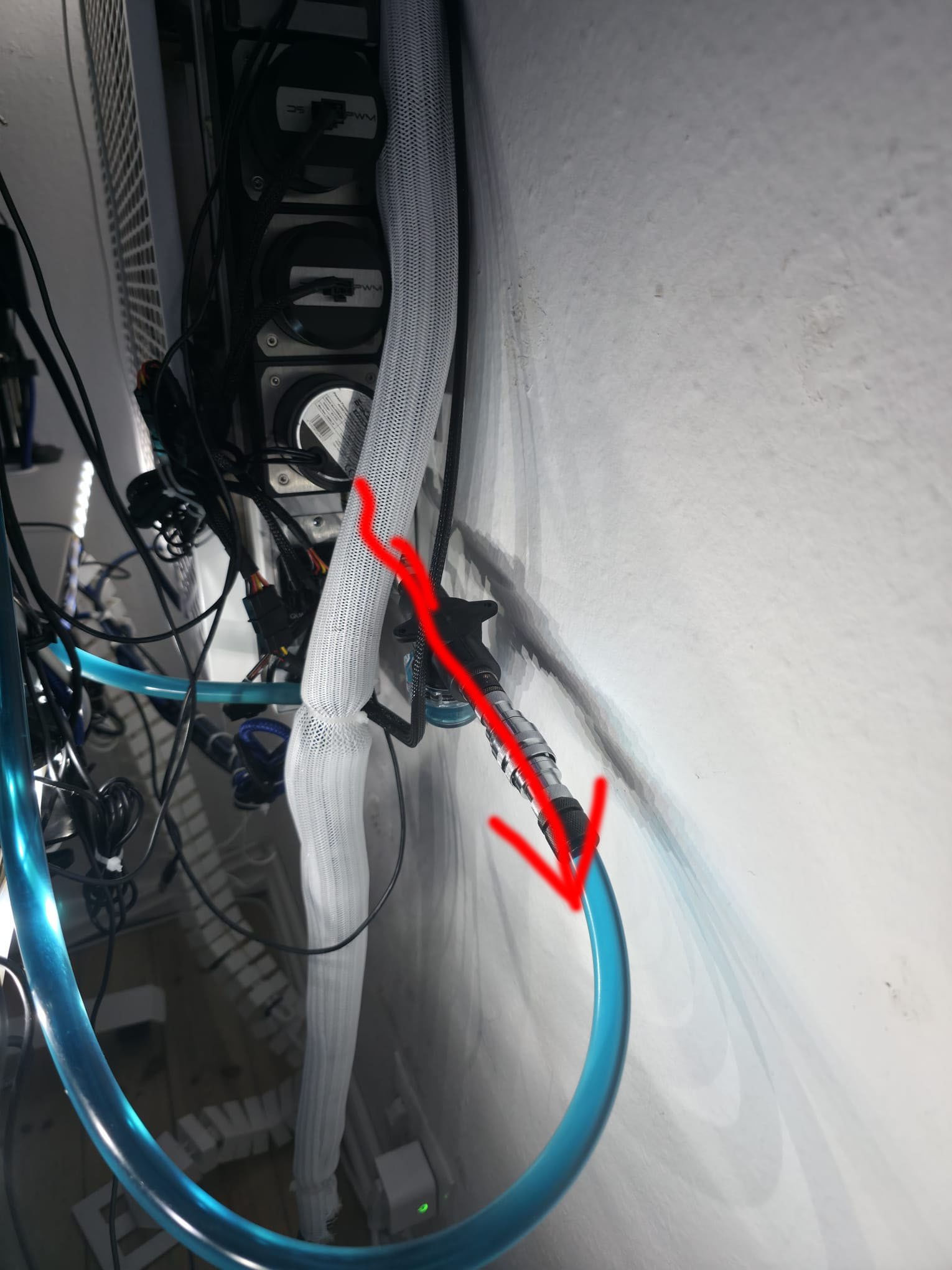

Hi. Ich hab wie ihr ja wisst (vielleicht) einen Mora IV 600 als Custom Wasserkühlung. Seit neuesten hab ich auch den Tryx waterblock für die CPU. Der Fluss war nicht so optimal (120l/h mit 2 Pumpen D5) als ich entschlossen habe dann doch eine Extra Pumpe einzubauen. Seit dem habe ich nur noch probleme mit dem Durchfluss.
Jetzt habe ich 3 Pumpe und mit allen auf 100% kriege ich maximal 105l/h. Ich hab alles gereinigt weil ich dachte vielleicht sind die Blocks ja verstopft. (ausserdem ich benutze mit dem Mora nur noch DPUltra) Ich habe die BLocks demontiert, und ja die GPU war complett verstopft, dann habe ich sie bereinigt mit einer Zahnbürste die ganze Finnen gereinigt) Und ein bischen war auch der CPU Block verstopft, auch gereinigt. Dann habe ich nun einen Filter eingebaut (den von Alphacool mit grossen tank) wenn ich nur den Mora ans strom hänge, dann hat es 350L/h, sobald ich den PC anhänge, wo eigentlich nur noch die zwei Block sind, dann geht der Fluss auf 105l/h. Filter ist direkt am Ausgang von der Mora dran (also kann der dreck quasi nicht mehr in den Waterblocks)

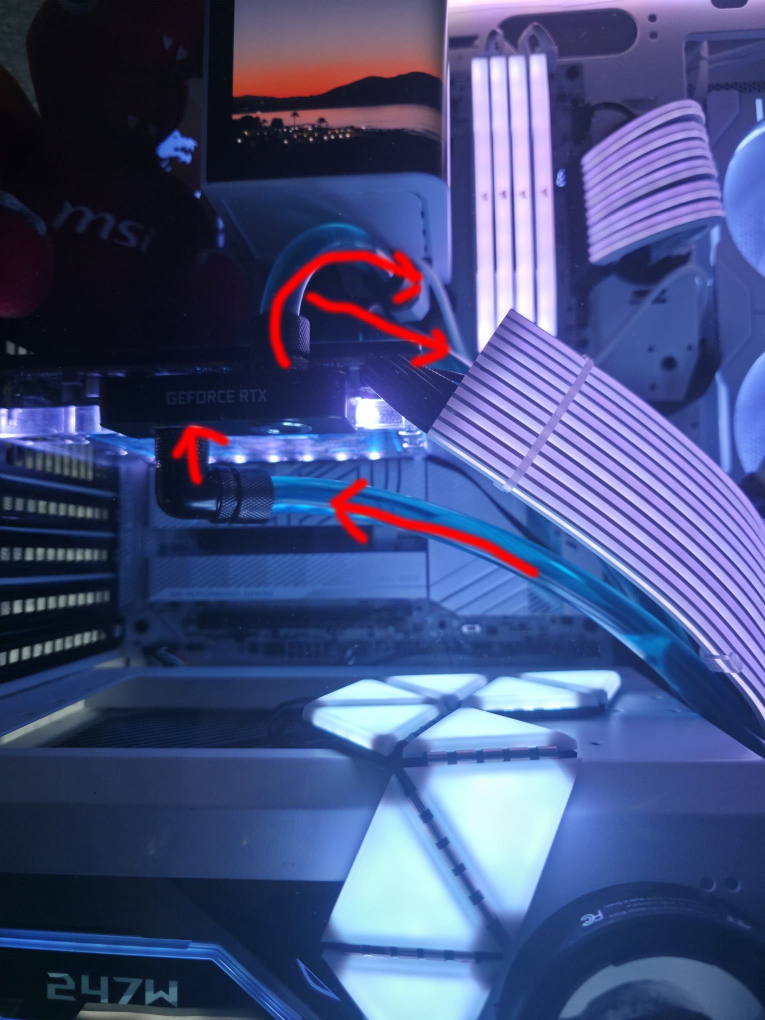

Die Fluss richtung habe ich (glaube ich ) respektiert (die Roten Striche zeigen den Fluss den ich gezeichnet habe, ich bin kein Künstler hoffe man verstehts)
Also Filter OK Blocks sind sauber OK Flussrichtung OK Flüssigkeit DPUltra OK
Woran kann ein solcher fluss denn noch liegen mit 3 D5 (neue!!) Pumpen. Bei 100% pwm bringen die Pumpen nur maximal 105l/h.
Hilfe!!

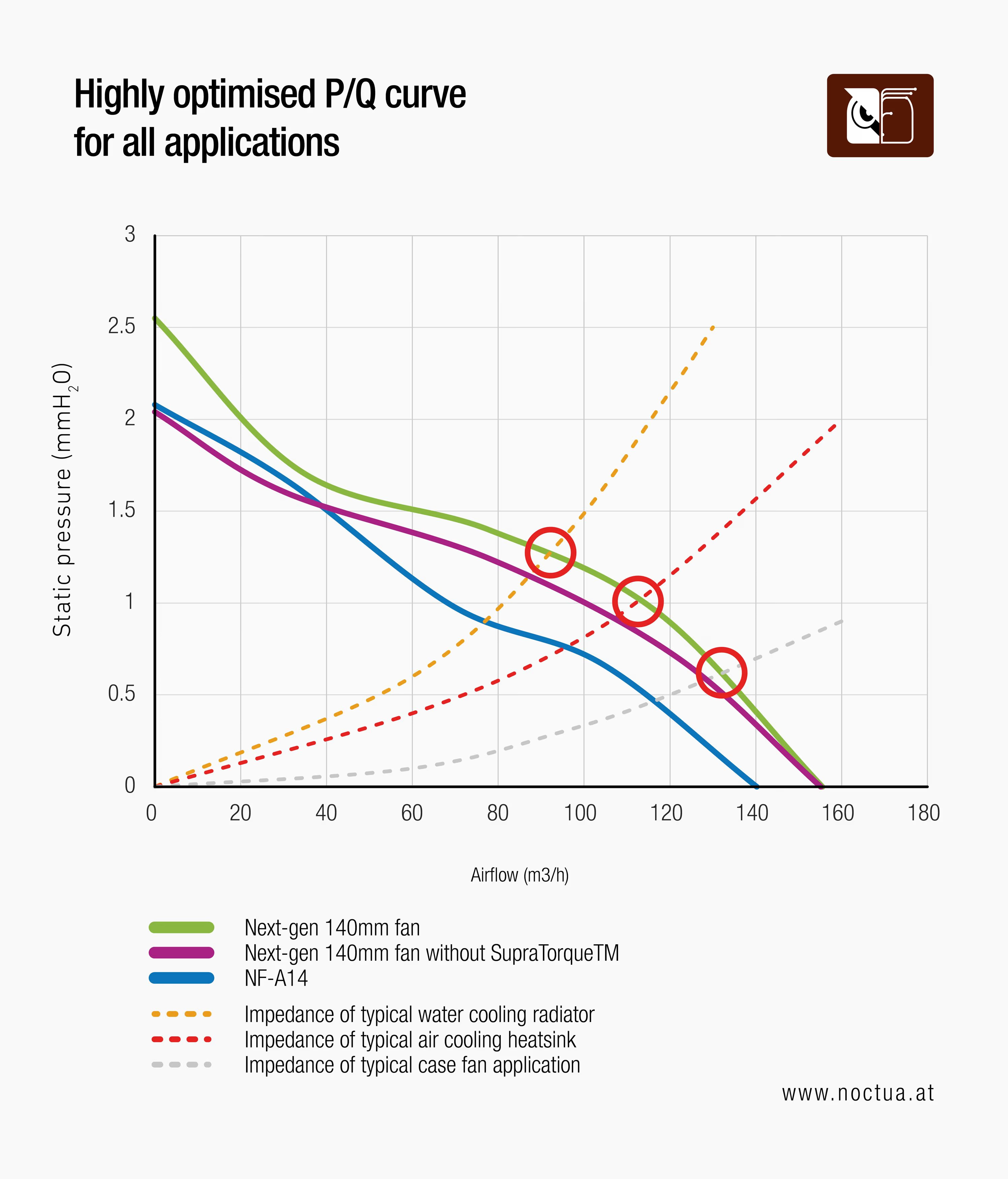

Da machst du dir die Welt zu einfach. Durchfluss bestimmt man anhand der P/Q-Kurve von Pumpe gegen System.
Hier als Beispiel für Noctua Lüfter, aber ob flüssiges oder gasförmiges Medium ist beim Transport von Fluiden (bei niedrigem Druck) prinzipiell erstmal egal:
Mehr Pumpen (in Serie) erhöhen zwar nicht den maximalen Durchfluss, aber dafür den maximalen statischen Druck - womit sich der Betriebspunkt gegenüber der Widerstandskurve vom System verschiebt in Richtung von mehr Durchfluss.

Eine Laing D5 hat einen theoretischen Durchfluss von 1500 L/h. In den meisten Systemen wird davon vielleicht 1/10tel erreicht weil die D5 keinen hohen statischen Druck hat. Die parallel statt in Serie zu schalten wäre absurd und würde den Durchfluss nicht erhöhen.
Siehe auch die PQ-Kurve aus meinem ersten Beitrag.

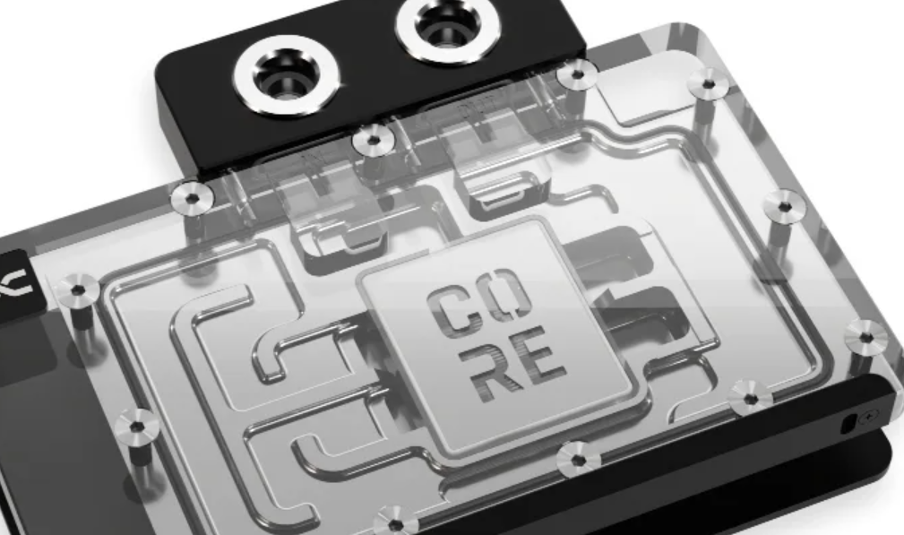

Ist die Wassertemperatur deutlich geringer als vorher? Weil DP Ultra wird, wenn es wärmer wird deutlich "flüssiger", also steigt der Durchluss auch damit an, woher ich das weiß, selbst herausgefunden. ^^ Dazu gibt es einige die DP Ultra auch mit dest. Wasser verdünnen um den Durchfluss zu erhöhen. Da kommen wir aber in Bereiche, wo man auch keine Filter nutzt weil die bremsen extrem. Wenn du nur wieder die 2 Pumpen nutzt, ist es wie vorher? Wurde das schon getestet? Der 90°C Winkel in den GPU Block rein wird den Durchfluss auch bremsen, keine Ahnung ob du so ein Durchfluss Freak bist, nur als Tipp. :D

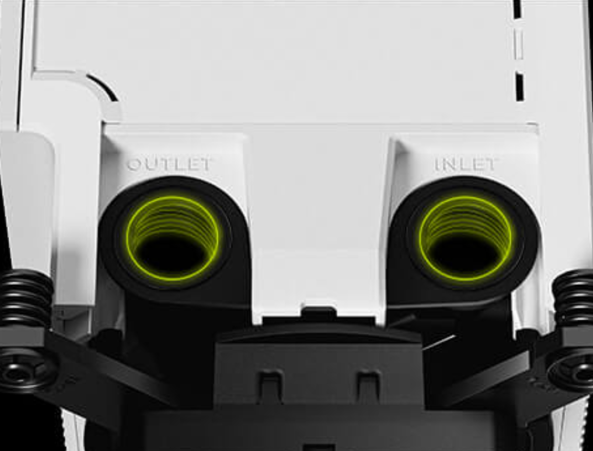

Das der Tiryxx so stark bremmst kann ich mir nicht vorstellen.
