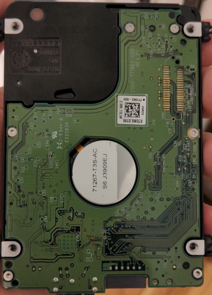

Moin Moin,
ein Freund kam auf mich zu, weil er ein Problem mit seiner externen USB Platte hat.
Es ist eine: My Passport Ultra (Wd5000lmvw-11veds6)
Es äußert sich wie folgt:
Platte via USB mit dem PC verbunden
Wird kurz erkannt
Summt los ganz normal
Dann klackt es drei mal
Summen hört auf (keine Bewegung mehr)
Wird nicht mehr erkannt

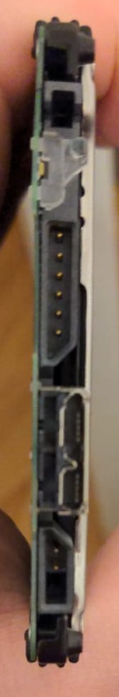

Daraufhin hat er sie ausgebaut, weil wir sie direkt am PC testen wollten. Mittels SATA. Doch die Platte hat ein direkt verbundendes PCB. Keine SATA. Zumindest nicht ersichtlich.
Gibt es da andere Möglichkeiten der Datenrettung?

Klacken bedeutet meist Platte defekt. Einschicken zum Profi falls kein Backup vorliegt (welches deutlich billiger gewesen wäre).
Ein Strohhalm wäre noch das USB Kabel und/oder Netzteil falls vorhanden zu tauschen, weil mehr geht da dann nicht selber zu machen. Aber wie gesagt, klingt eher nach mechanischem Defekt so wie du das beschreibst.
Reaktionen: N_O_K_I_A
Sehe an der HDD so ein USB Anschluss. Da könnte man eventuell versuchen. Ansonsten waren die Daten scheinbar nicht wichtig, wenn man kein Backup hat.
typisch WD mit ihrem eigenen Anschluss der ein internes Anschließen verhindert.
BTW, dem Freund sind die Preise für Datenrettung bekannt, ja? Meist sind die Daten dann nicht mehr wichtig.
Ja, zum Profi wie Convar oder ähnliche.
Selbst ist recht sinnlos, da der USB Controller direkt dran gelötet ist, die hat keinen SATA Anschluss zum Kabel dran machen. Die werden so gefertigt in einem Stück.
Platine tauschen geht übrigens auch seit Jahren nicht mehr.
Sieht leider schlecht aus.
Selbst wenn die Platte einen SATA-Anschluss hätte, wäre sie bei diesem Modell wahrscheinlich Hardware-verschlüsselt und somit ohne Controller der externen HDD bzw. des Gehäuses nicht lesbar.
