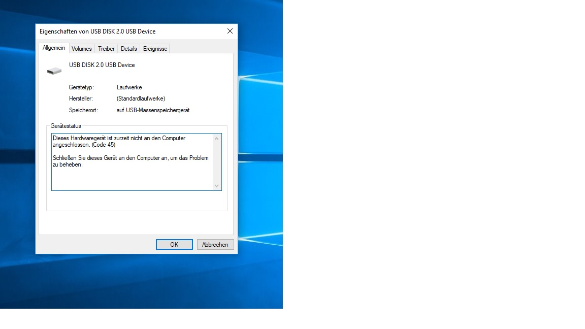

Guten morgen zusammen,
folgendes Problem..... . Gestern Abend wollte ich mir nach langer Zeit ein Film anschaun. Also exterenes USB LF gesnackt und angeschlossen....DVD rein....und nichts. Laufwerk wird nicht unter Arbeitsplatz angezeigt. Jetzt habe ich mal etwas genauer angeschaut. Im Gerätemanger ist es zwar unterlegt, nur ist dieses nicht aktiv. Also Sämtliche USB treiber erneuert sowie WIN 10 Update..... Nichts, wird nicht unter win 10 erkannt. Ich hab noch ein paar Screens gemacht. Wenn jemand eine lösung weiß, bitte ich darum diese mitzuteilen.
Danke

Nope, eben nicht. Jetzt ist totale tode Hose. Hab es geschlöscht, unterschiedliche usb ports ausprobiert. Es wird nicht erkannt..... .
