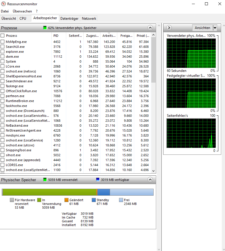

ich habe vor kurzem meinen PC neu aufgesetzt und nun auch schon die wichtigsten Programme installiert. Nachdem mir neulich ein Programm aufgrund zu hoher RAM Auslastung abgestürzt ist, musste ich feststellen, dass mein PC im Leerlauf ca. 5 GB Ram in Anspruch nimmt. Selbst wenn man alle Prozesse im Taskmanager addiert kommt man bei weitem nicht auf einen solch hohen Wert:
Ich hoffe ihr habt Ideen, wie ich die Ram-Auslastung minimieren kann.

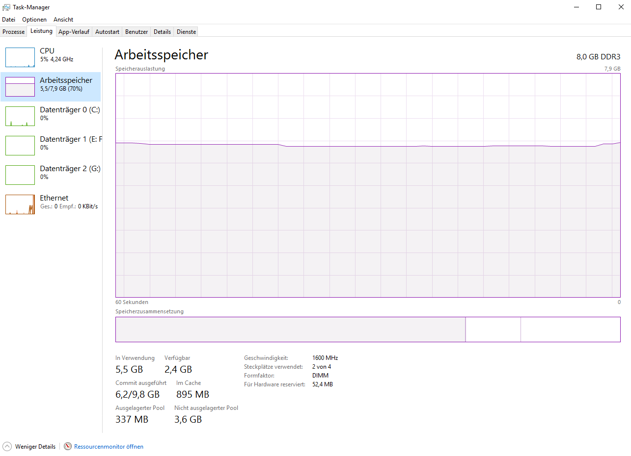

Unter extrem verstehe ich etwas anderes. Screenshot der Seite Leistung => RAM vom Task Manager bitte auch anhängen. RamRush wird die Sache auch nicht besser machen. Eher das gegenteil ist das Fall. Windows weiss besser was es da tut alle die ganzen drittanbietertools.

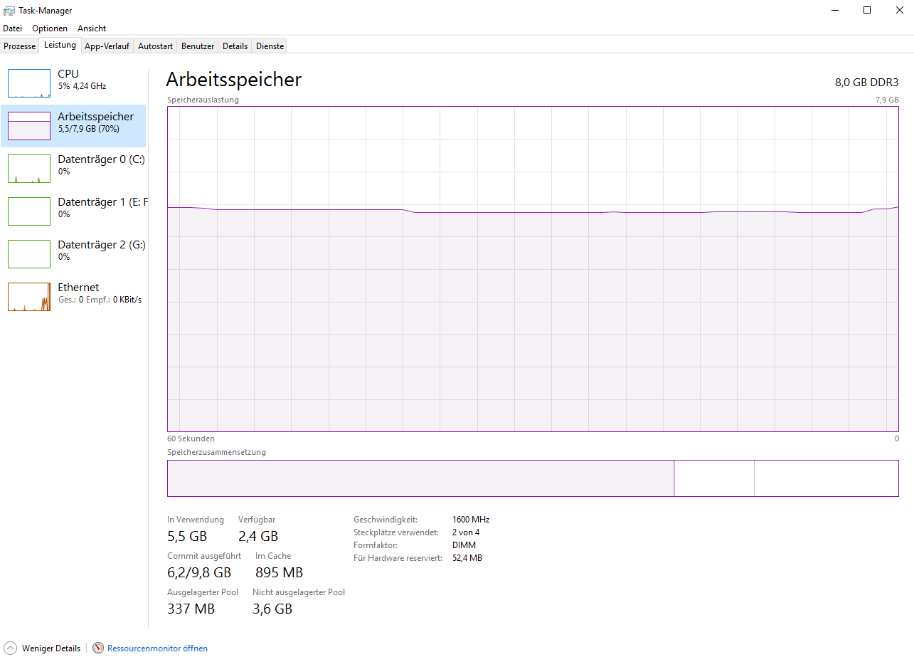

Hier der Screenshot von der Leistungsseite im Task-Manager:

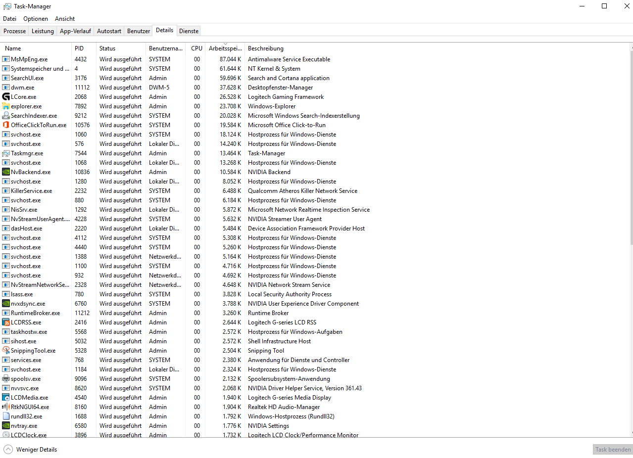

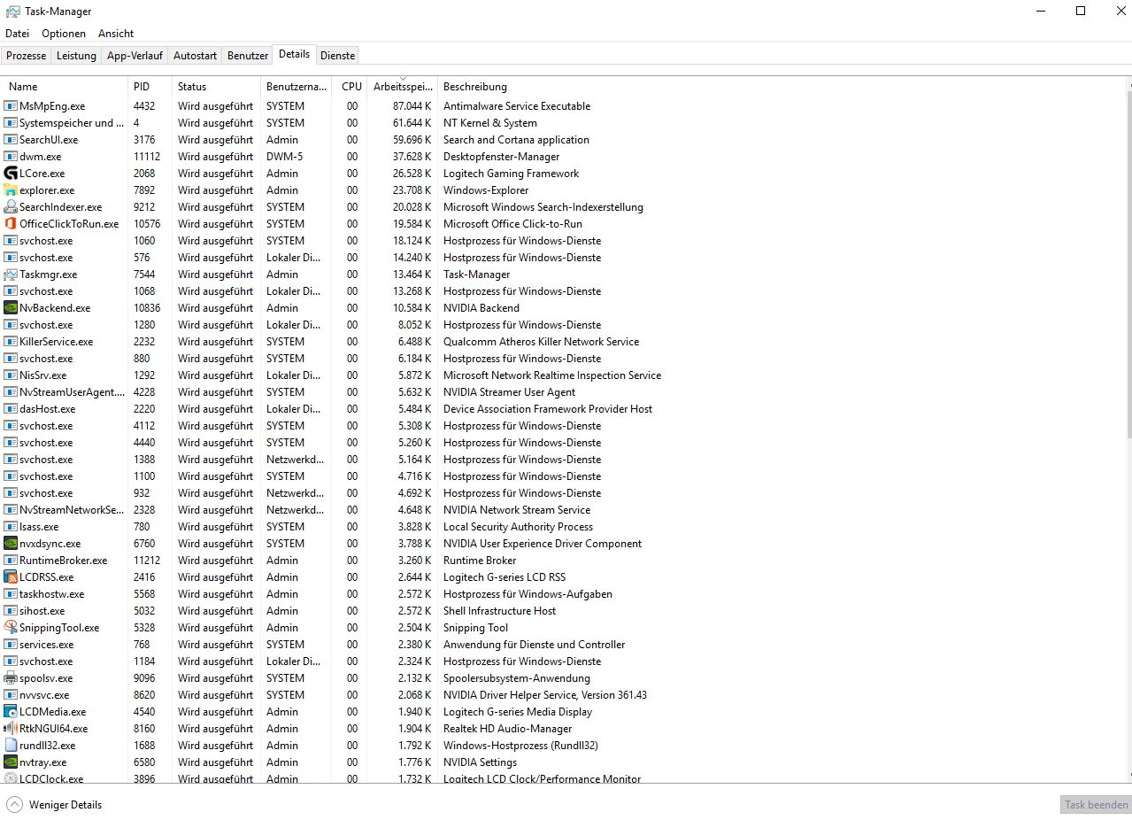

Wie auch immer Drücke im Task Manager auf Details und sortiere die Auslastung, schließlich muss Erstmal festgestellt werden was überhaupt so viel Speicher frisst.

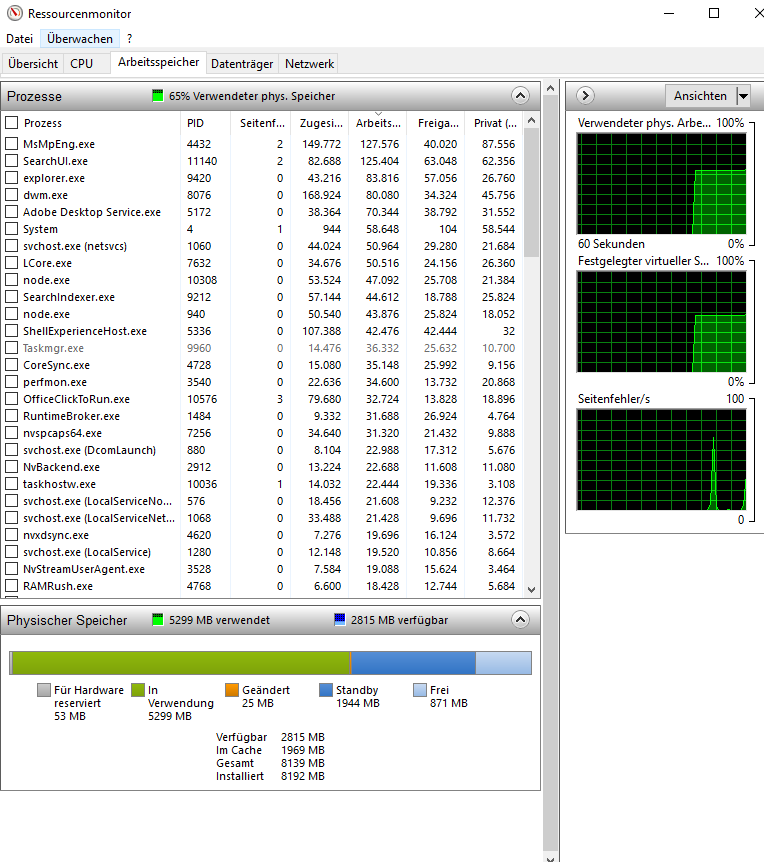

So habe jetzt den PC nach dem Deaktivieren der Programme nochmal neugestartet und das kommt dabei raus:

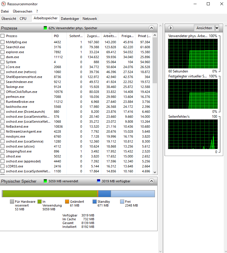

Und hier nochmal ein Screenshot aus dem Ressourcenmonitor kurz nach dem Neustart:
Jungs, sicher ist da viel Müll drin, aber der "Adobe Schrott" frisst nicht mal eben 3GB.
Mein System kommt, obwohl ich derzeit wegen einem Test viel Mist installiert hab, keine 3GB.
6GB einfach so, sind nicht normal! Wir bauchen eine übersicht im Taskmanager der laufenden Prozesse!

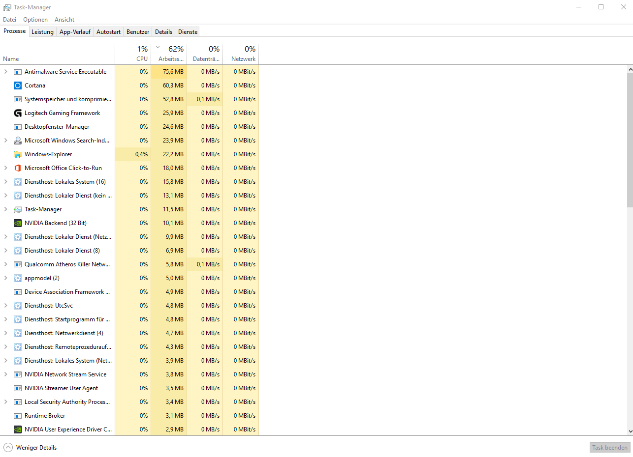

Zeige uns bitte Taskmanager unter "Prozesse", nach Arbeitsspeicher sortiert!

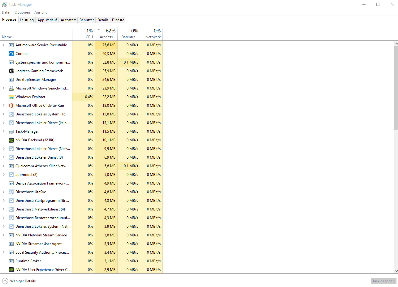

Genau die Meinung habe ich nämlich auch, hier der Screenshot:
naja hast halt übertrieben viele Hintergrund Programme, dann ist klar das der Speicher irgendwann voll ist.
Wo habe ich denn viele Hintergrundprogramme? Ich sehen hier fast nur Windows Prozesse und bei der Addition des jeweiligen Ramnutzung der Programme komme ich niemals auf 5GB

Dein taskmanager ist voll bis oben hin, ich sehe doch rechts die leiste.
Auf deinem Screenshot sieht man vielleicht nur 20% davon.
Nimm mal einen Riegel raus und schaue dann. In der Theorie müsste das OS ja explodieren. In Wirklichkeit wird dann halt weniger im Speicher abgelegt.
Wie oben schon geschrieben: Speicher ist zum benutzen da.
Windows macht das aber nicht in diesem Umfang!
Das sind aber fast alles Treiber o.ä. fast kein Programm was da noch kommt trägt nicht den Namen Nvidia, Microsoft oder den Namen eines Hardwareherstellers meines PCs... Außerdem brauchen diese Prozesse dann laut Taskmanager <0,1MB Ram und woher kommen jetzt die 5GB
