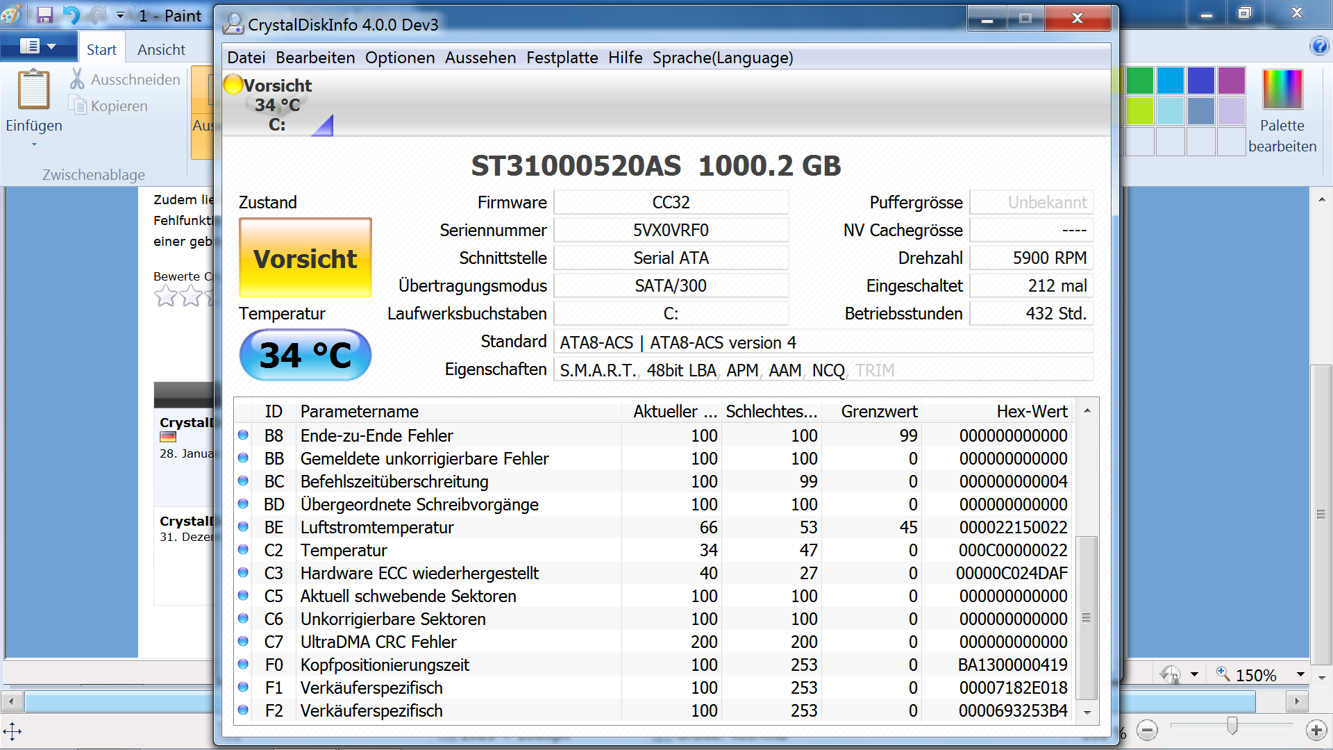

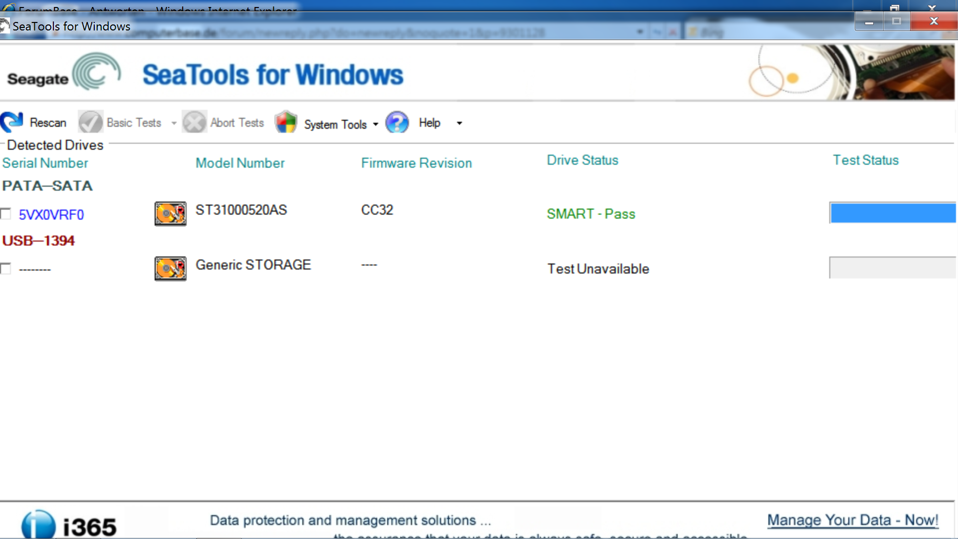

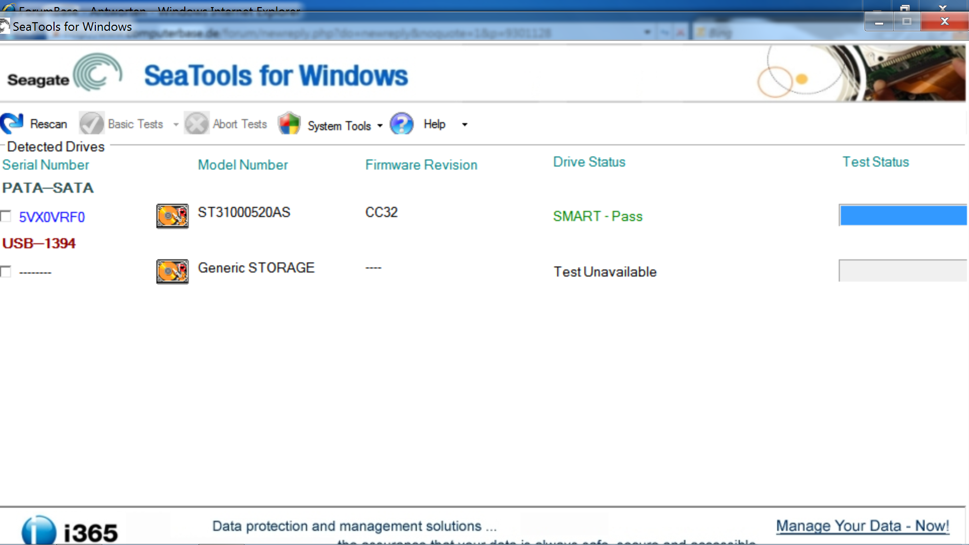

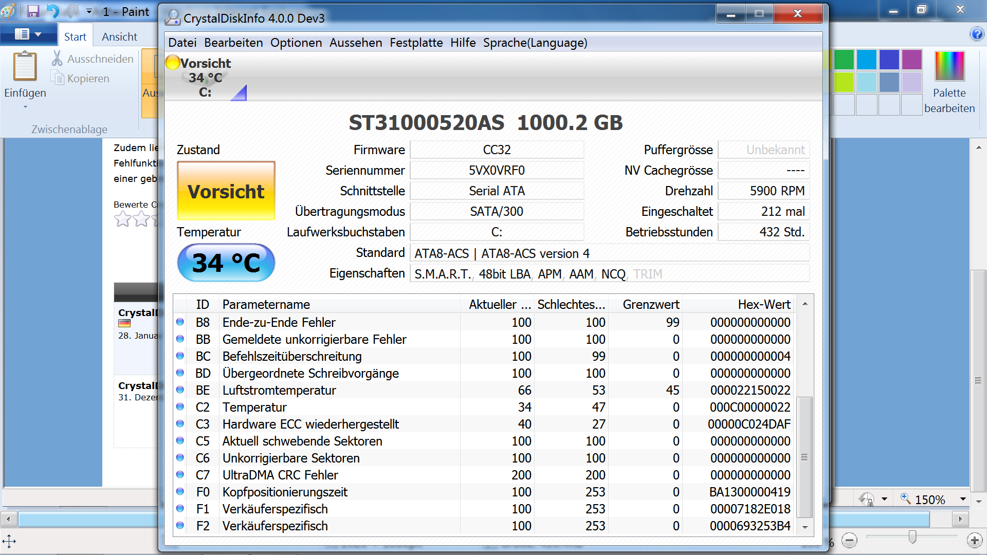

hab das tool runtergeladen aber kann als laie nicht viel damit anfagen... :mad:
hab mal 2 screenshots gemacht, siehe anlage

an der HDD liegts also nach dem Test wohl nicht...

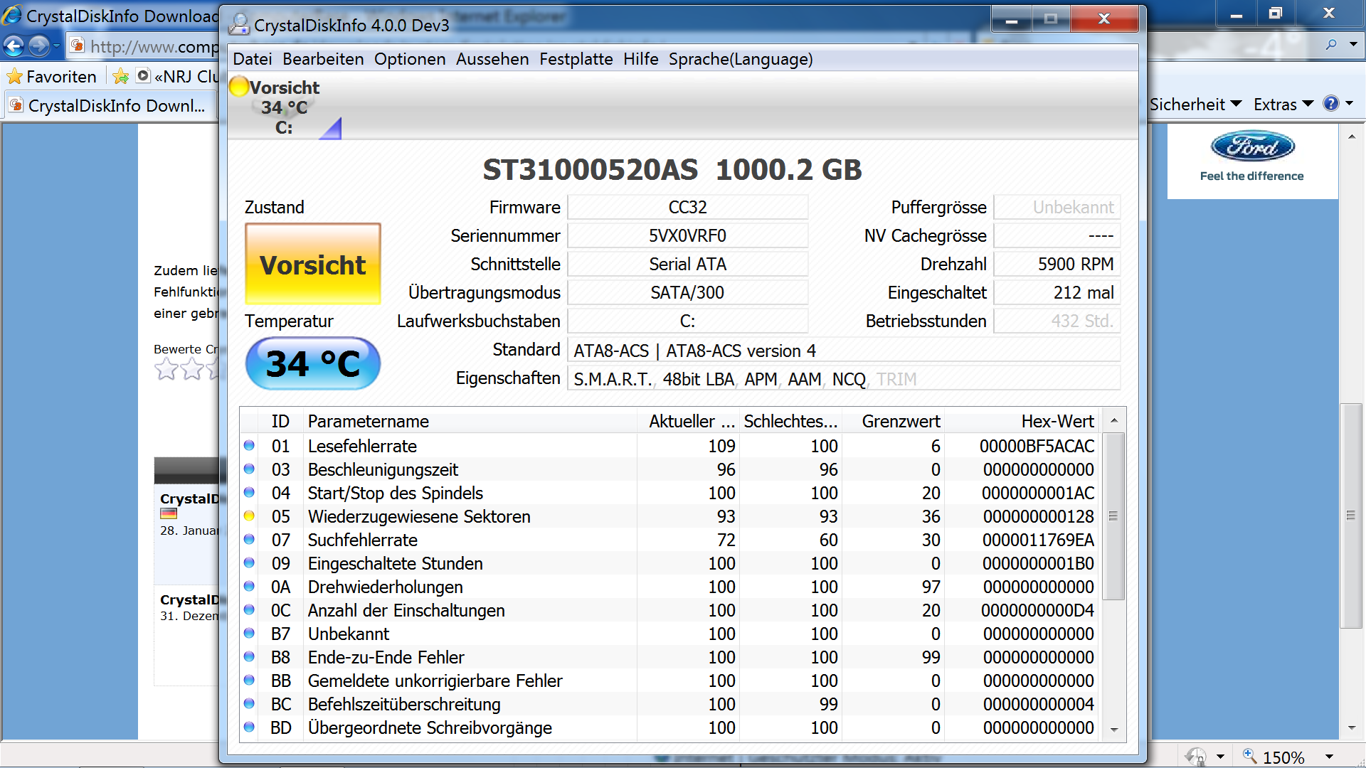

Gibts ein setuperr.log (im Windows Ordner)? Da die Smartwerte bei Lesefehlerrate: 200.649.900, Hardware ECC wiederhergestellt: 201.477.551 anzeigen (Hexadezimalwerte umgerechnet in Dezimalwerte) dachte ich an einen HD-Fehler, gut möglich das es an einer Fehlerhaften Installation liegt.

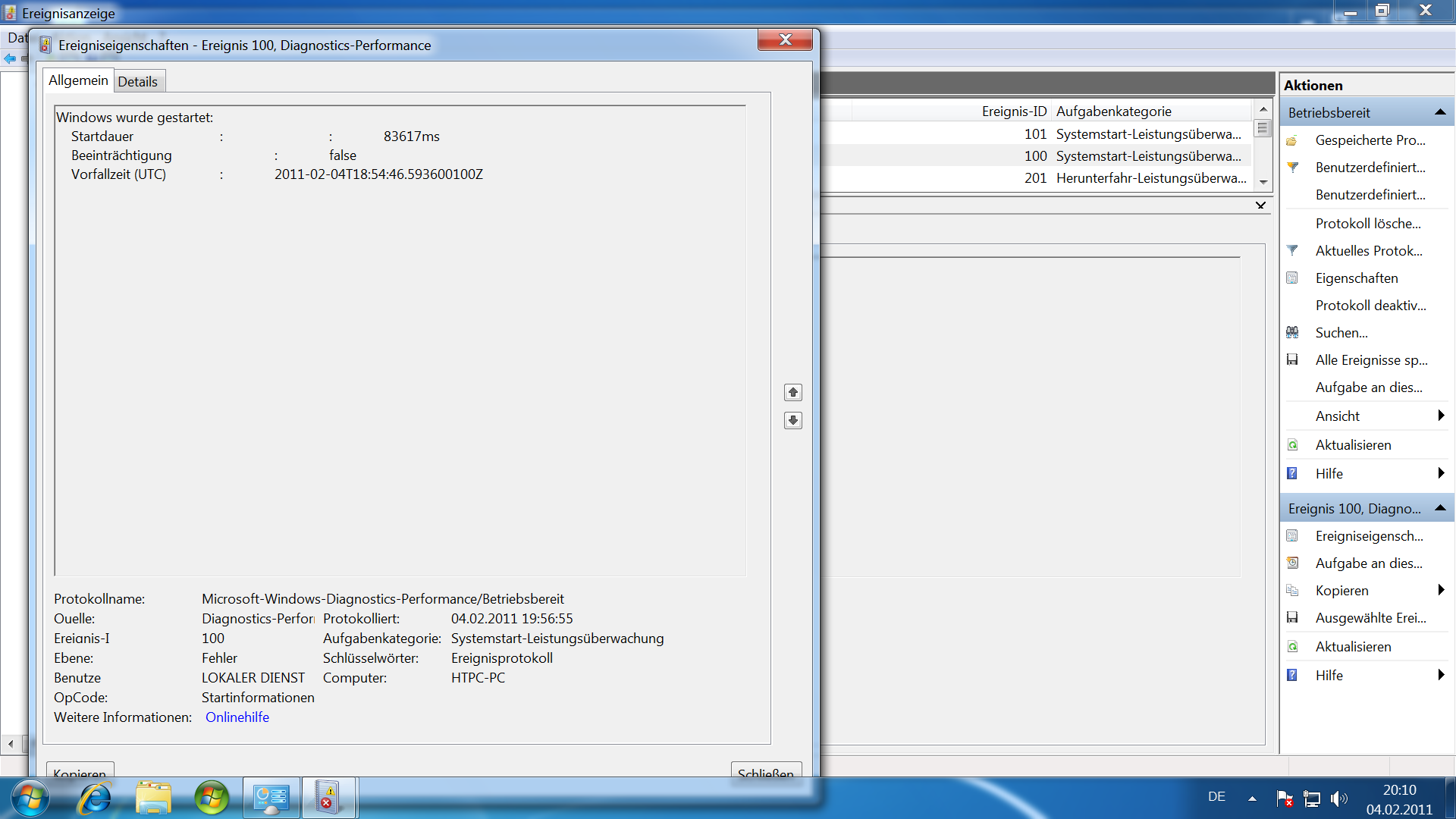

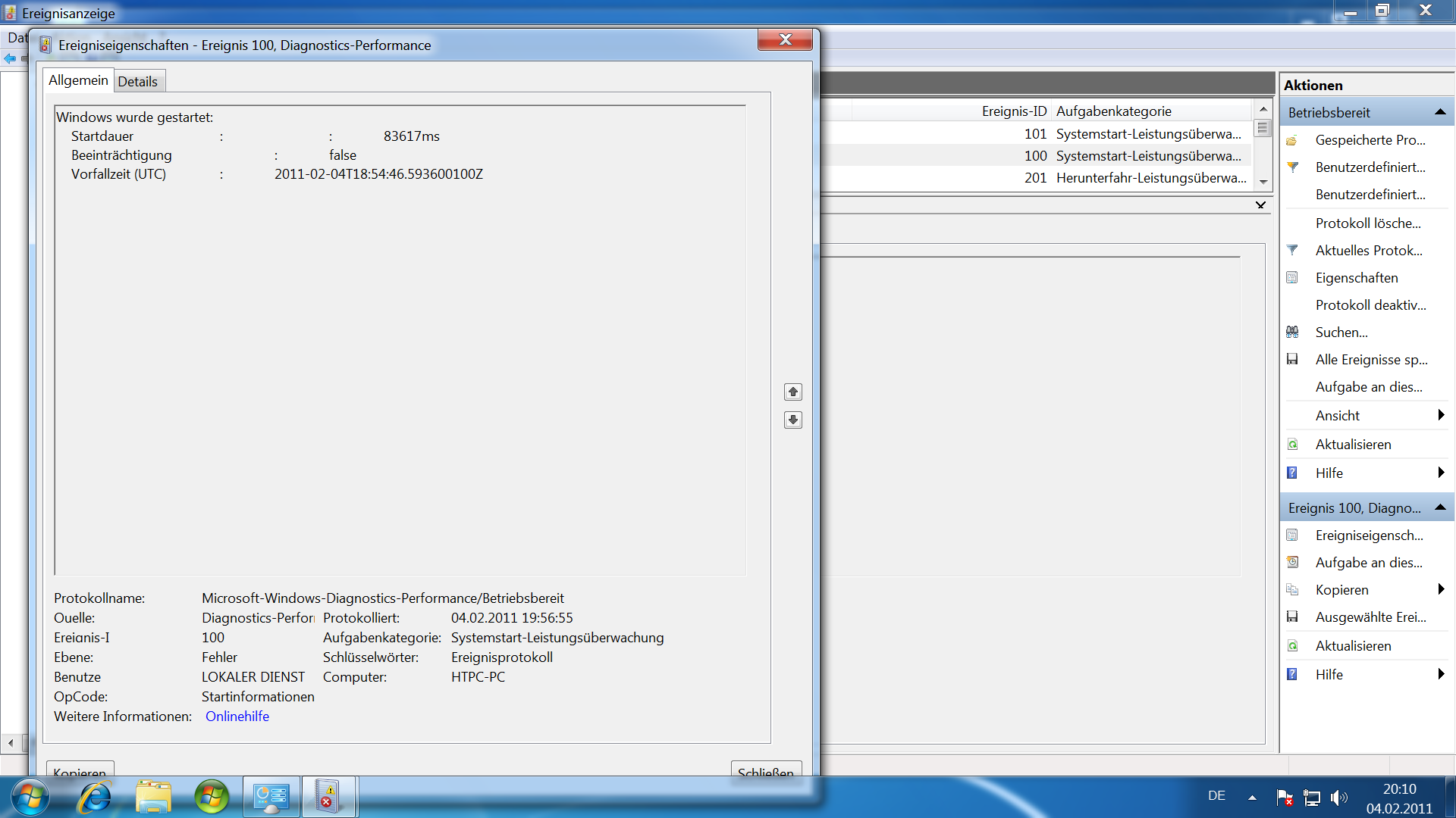

dafür zeigt die ereignisanzeige in windows einen fehler an, den ich aber als laie nicht eruieren kann
(siehe anhäng boot.txt und bild)

ereignisanzeige ist bis auf 2 meldungen ruhig, wovon eine jedoch als fehler deklariert wird. hab den ereignisbericht angehängt - sagt ja in dem sinne eben, dass der boot sehr lange geht, aber warum sehe ich nicht daraus.
werde deinen rat bzgl. windows update berücksichtigen - danke für die hilfe
Das ist jetzt blöd, du gibst mir die Fehleranzeige vom 5.2. 15:34 aber nicht das aktuelle bootlog. Die MainPathBootTime hat sich mehr als verdoppelt (ggü. 4.2. 19:xx). Hier treibt ein Treiber/Systemdienst oder doch eine Hardware schabernack. Teste doch einmal ein boot ohne jeglichen Autostart. Siehe Link:

protokolle der ereignisanzeige anbei - ich sehe er hatte extrem lange und das gar als kritisch bewertet, aber ich finde einfach nicht raus warum

Würdest du bitte nocheinmal mit Crystaldiskinfo die HD testen und die Screenshots hier hochladen?
(Übrigens mit [Alt]+[Druck] wird nur das aktive Fenster aufgenommen!)
