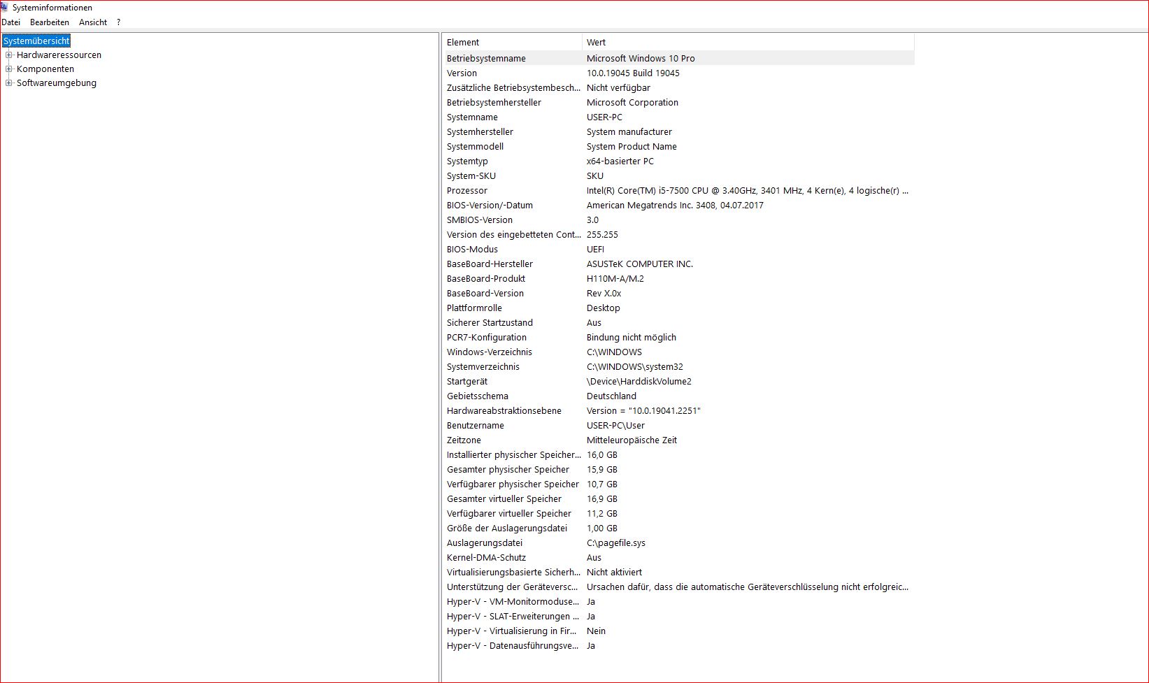

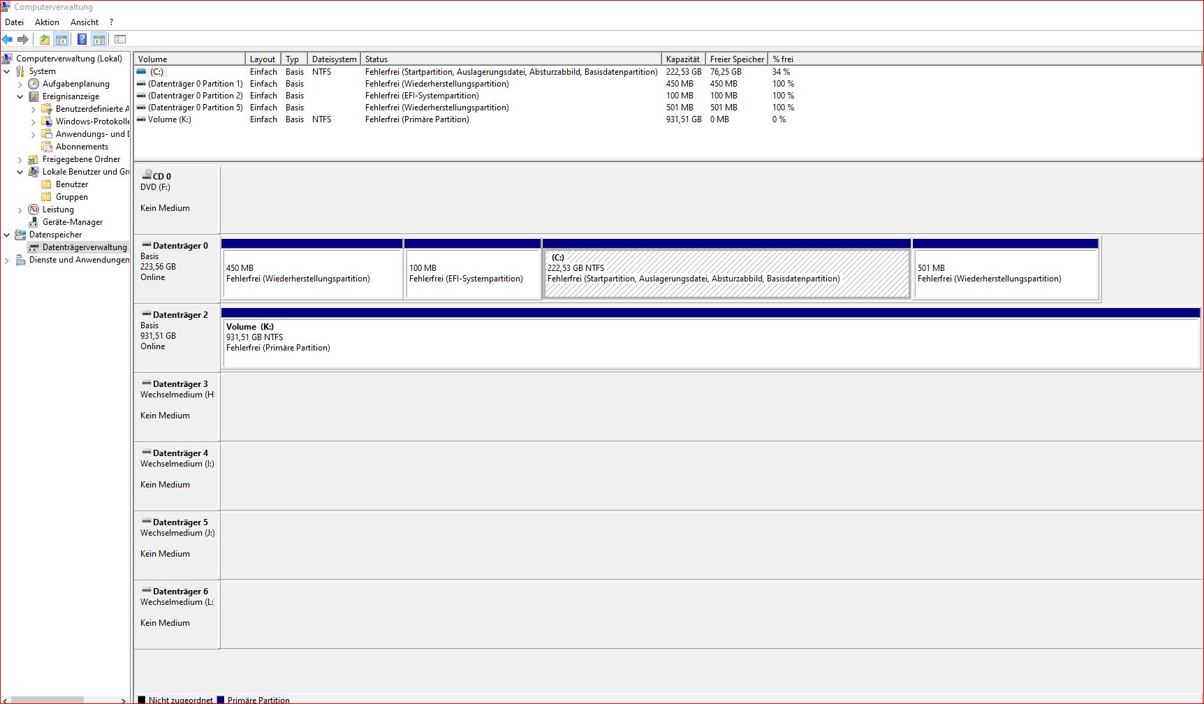

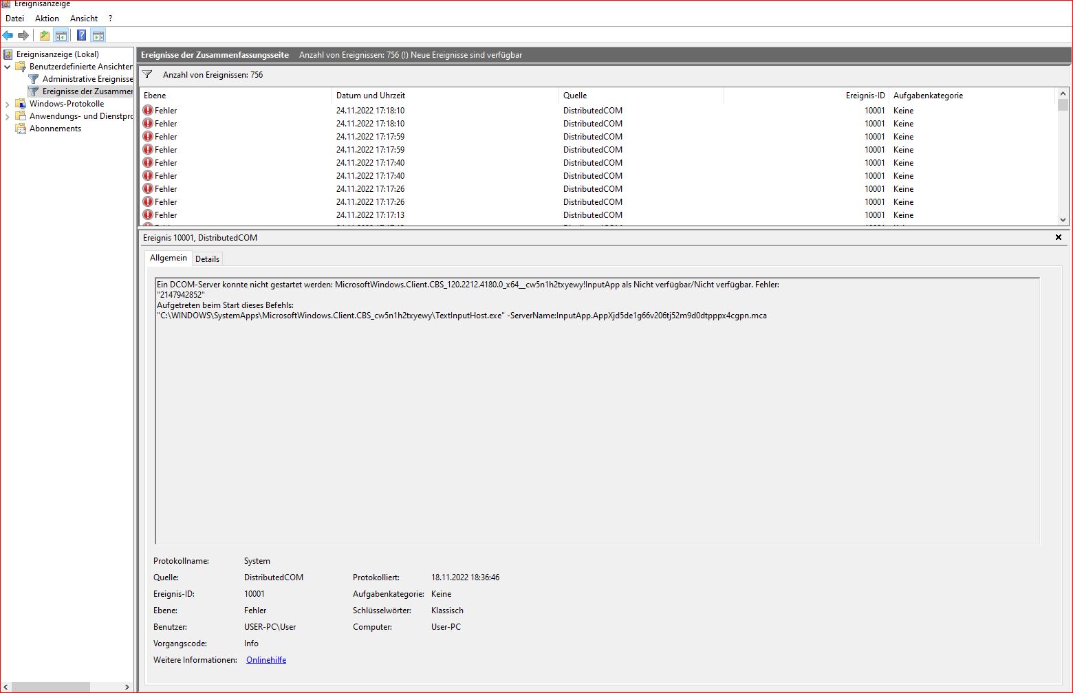

ich habe nun schon viele Stunden vergeblich versucht folgendes Problem zu lösen:
mein PC fährt seit einigen Tagen extrem langsam hoch (3-5 min), trotz SSD. Eine der beiden zusätzlich eingebauten Platten wird nicht mehr erkannt (oder ist defekt?). Ich würde mich über Hilfe freuen.
Windows 10 Pro v 22H2, Intel Core i5-7500 CPU @ 3,4 GHz, BIOS-Modus UEFI, 16 GB Speicher, Antivir.
Vielen Dank!

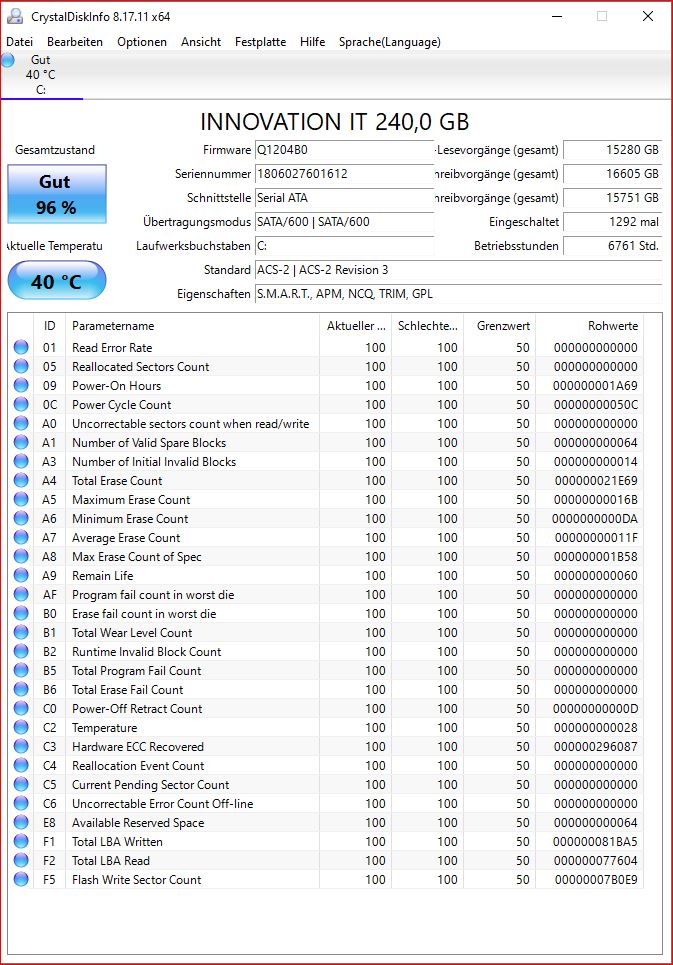

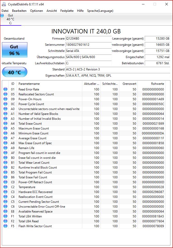

Zeig mal bitte crystal disk info von der ssd.
Ist die Platte im BIOS sichtbar?
im BIOS hab ich die SSD gesehen, ja.
Was ist crystal disk info, bitte?

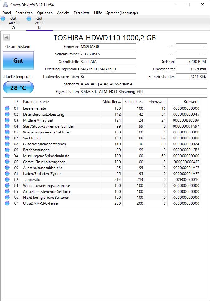

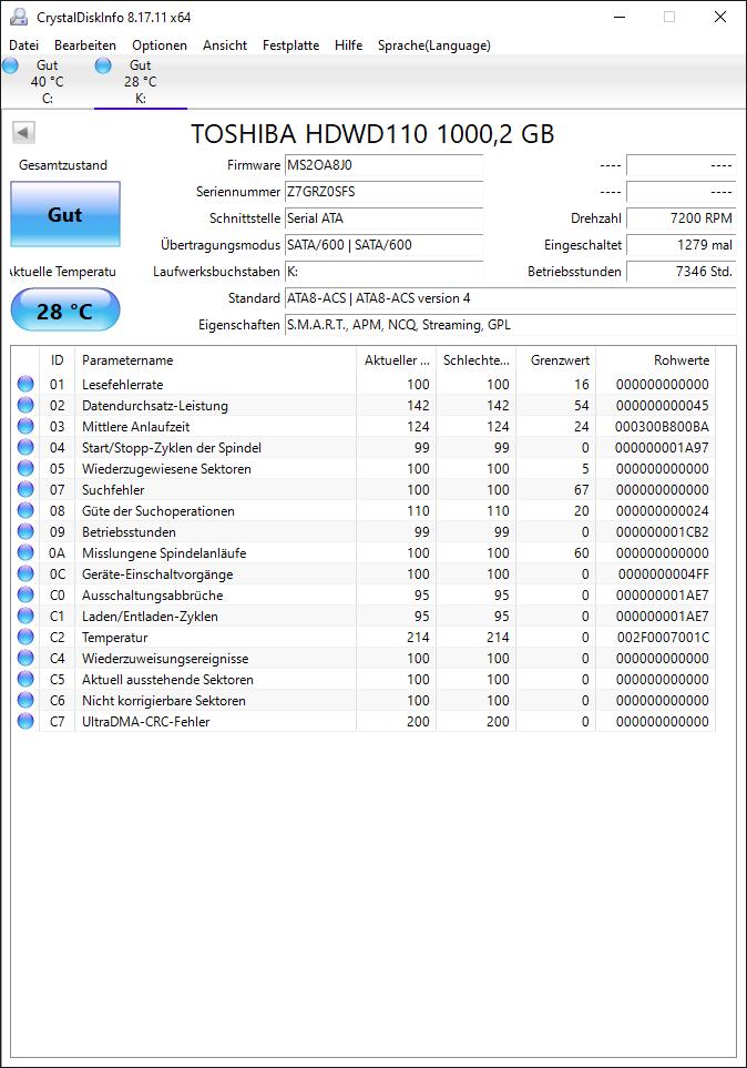

CrystalDisk Info:

Die SSD scheint in Ordnung. Die HDD ist tatsächlich einfach weg, auch aus CrystalDisk.

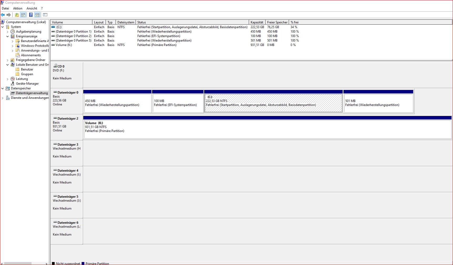

Aber in der Datenträgerverwaltung siehst du die noch laut Post 1?!
Questionmark schrieb:
Klemm die Platte ab und fahre nochmal hoch, wenn es dann flott geht, ist diese HDD defekt und muss ersetzt werden.
Hatte ich schon vor Tagen gemacht - ohne Erfolg.
Nein, die 3. Platte fehlt "überall". Man sieht jetzt die 2. Platte, die ich jetzt wieder angeschlossen habe.

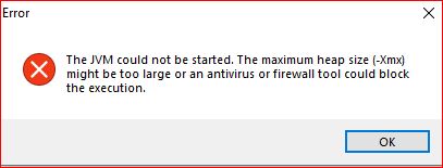

2 Merkwürdigkeiten noch:

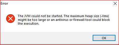

1) Java-Fehlermeldung
2) auch nach dem Herunterfahren des Systems leuchtet dieses rote Lämpchen (MS/MS duo) an der Vorderseite des PC´s dauerhaft:

Kurzer Hinweis zu den Smartwerten bei SSDs von Innovation-IT (Beitrag #8).
Die Werte in den 3 Spalten Aktueller-, Schlechtester-, Grenzwert sind immer fest auf 100 bzw 50 und zur Fehlerbewertung nicht hilfreich. Im SSD-Bereich auf CB wurde das neulich noch diskutiert.
Zu dieser JVM Fehlermeldung: ReadyAPI
(vielleicht werden Dateien nicht mehr gefunden, weil auf fehlender Festplatte)
THE JVM COULD NOT BE STARTED. THE MAXIMUM HEAP SIZE (-XMX) MIGHT BE TOO LARGE...
Habe es eben überprüft. Die Datei ist in C:\jts vorhanden und mit Xmx4096m unverändert.

zion111 schrieb:
CrystalDisk hat doch gezeigt, dass die SSD o.k. ist, oder?
Dafür würde ich nicht meine Hand ins Feuer legen, siehe Beitrag #12.
(auch wenn 'A9 Remaining Life' -> 96% ausgibt)

Blickt hier überhaupt einer durch was welche SSD ist?
Sollen doch 3 SSDs sein oder wie soll man das verstehen.
Der Screen von der Datenträgerverwaltung zeigt nur 2 SSDs an und wenn da eine fehlt, dann ist das Kabel nicht angeschlossen oder die SSD ist defekt.
CrystalDisk Info hat dann doch nicht die SSD angezeigt, die nirgendwo erkannt und zu sehen ist.
Da sieht man die SSD wo Windows drauf ist C: und K:
Wo ist die fehlende kaputte SSD zu sehen?
