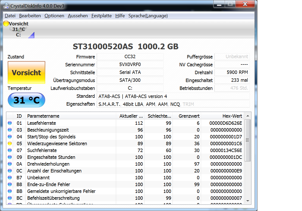

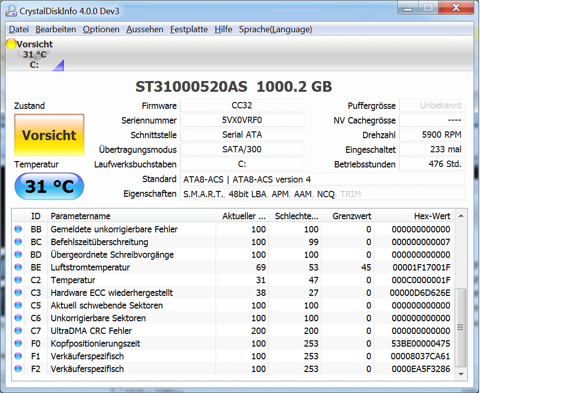

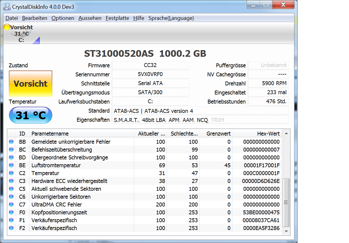

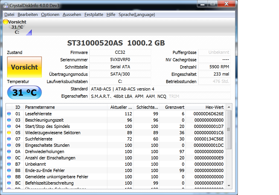

Extrem langsamer Start wenn HTPC vom Netz war
hier die screenschots..
nebenbei, heute hatte der pc wieder sehr lange zum booten, fällt auf dass immer wenn er länger ausser betrieb war (also seit gestern nacht) länger für das booten benötigt als wenn ich neu starte, wenn er bereits in betrieb war.
fällt dir noch eine alternative ein, wie ich die hdd testen kann oder ggf. einen treiber finde, der sein unwesen treibt? :rolleyes:
p.s. danke für den tipp mit dem screenshot!

Also, du hast ein Festplattenproblem, warum die SeaTools nichts anzeigen ist mir schleierhaft.
Laß das SeaTool nocheinmal drüberlaufen. Ich würde mir eine neue Festplatte besorgen.
Hier ein Vergleich der CrystalDisk Screenshots (in Dezimalzahlen, 08.Feb./01.Feb.).
Lesefehlerrate................................225.272.430/200.649.900
Wiederzugewiesene Sektoren.....................454/...............296
Suchfehlerrate.................................20.235.630/...18.311.658
Befehlszeitüberschreitung...............................7/...................4
Hardware ECC wiederhergestellt..225.272.430/..201.477.551

Äh, die sich verschlechternden Smart-Werte siehe obige Tabelle, steigende Fehlerraten, Wiederzugewiesene Sektoren. Offensichtlich hat die HD Probleme, die bei Kaltstart korrigiert werden, daher die dann extreme Bootzeit ( das ist jetzt meine Meinung dazu, sollte hier ein Hardwareauskenner was dazu zu Sagen haben, bitte immer nur her, Meinungen sind willkommen).
Edit: Du könntest, um dir Gewissheit zu verschaffen im Festplatten-Unterforum einen Thread aufmachen und die Screenshots vom 1. und 8. Feb. dort reinstellen.
