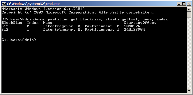

Hört sich nicht so an, als wenn Du Dich ernsthaft damit auseinander gesetzt hast. Der AHCI-Treiber scheint ja laut Deinem Screenshot geladen zu sein. Wie groß soll die SSD denn eigentlich sein? Doch nicht ernsthaft 4 Terabyte?
Also
240123904 / 512 / 8 = 58624 doch ok?

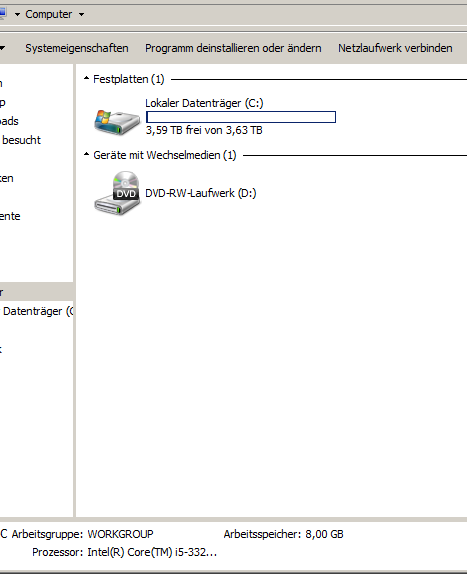

Na ja klar 4TB.
Wieso nicht?
Also was da dann noch bei übrig bleibt... die "hälfte" ist ja schon weg weil ... keine Ahnung warum.
Wie das so ist, du kaufst 4TB und bekommst 3 1/2 oder so...
Ehm, nein.. aber da geh ich jetzt nicht weiter drauf ein - kannst ja selber mal binäres System und Festplattengröße googlen..

AHCI Treiber ist OK
Aligning ist OK
Benchmark Score ist auch OK.

ABER.. 4TB bei MBR?
Wie hast du das gelöst?
Ich würde die in 2 Partitionen aufteilen.

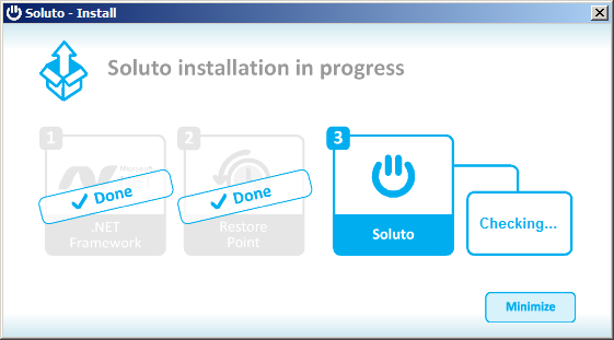

Du kannst auch Soluto nutzen um die Latenzen im WindowsBootVorgang zu analysieren.

nex86 schrieb:
ABER.. 4TB bei MBR?
Ich musste nun erst mal n paar Dinge nachlesen und so.
Also das Betriebssystem ist Windows 7 Enterprise mit eben 64 Bit.
Das Partitionssystem ist nicht MBR sonder GPT.
Das erklärt dann die 4 TB. MBR kann nach dem was ich so auf die Schnelle lesen konnte nur 2 TB.
Falls möglich würde ich sehr gerne nur eine Partition haben.
Ich habe nun auch nichts gefunden, das GPT und Windows 7 zwingend ausgeschlossen sind.

Dann hatte ich dies Soluto versucht zu nutzen. Das bekomme ich nicht zum laufen.
Nach dem Start der Installation erscheint das Fenster. Es verschwindet wieder unverhofft
und der standart Browser öffnet. Er will eine Webseite von
www.solutotlv.com/PC/Support/Error-Report/ aufrufen.
Das Dokument scheint aber nicht zu existieren. Fehlermeldung 404.
