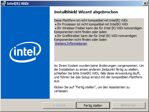

Leider liefert die Installation sofort folgende Meldung:
Plattform heißt Windows 7?

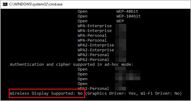

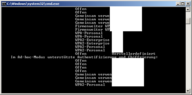

Alles sehr mysteriös. Habe mal wegen dem Miracast geschaut. Irgendwas hatte ich im Vorfeld gelesen, dass mit Windows 7 nicht ging. Dachte es war das Miracast. DAS war es aber nicht. In dem Zuge bin ich auf 2 Methoden getroffen wie man die Funktionalität vom Gerät dahingehend überprüft. Einmal die von Dir vorgeschlagene und eine weitere über die CMD mit dem Befehl "netsh wlan show drivers" ...
Auch dort sollte man einen Hinweis finden. Die Rede ist von "Yes" oder "No" - bei mir ist so ein Eintrag gar nicht vorhanden.
Im DxDiag kommt das Wort auch nicht vor. Nichts zu finden. In der Logik weder Ja noch Nein.
Ich muss mal nach einem anderen Treiber für die GraKa suchen.
Hier scheint ja auch der Wifi Treiber ggf. zu alt zu sein. Er meldet ja Miracast Support "Wifi: No"
Sorry, das 1 Bild war so wie es erwartet werden soll und das 2 Bild ist das was vorliegt.
Hätte ich kluger Weise erklären sollen. War zum Vergleich gedacht.

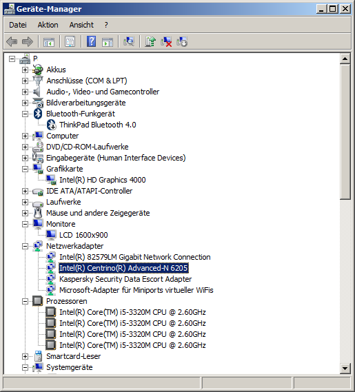

Der installierte Treiber ist V: 15.17.0.1 und auf Lenovo sollte einer mit V: 18.40.4 zu bekommen zu sein.
Nee doch nicht. Das ja mal clever gemacht. Den Treiber habe ich.
Software name Intel Wireless LAN (11abgn, 11bgn, 11ac)
Support models ThinkPad Helix
ThinkPad T430, T430s, T431s
ThinkPad T530
ThinkPad W530
ThinkPad X1, X1 Carbon (Machine type: 34xx), X1 Hybrid
ThinkPad X230, X230s, X320T
ThinkPad L430, L440, L530, L540
Operating Systems Microsoft Windows 10 32-bit, 64-bit
Microsoft Windows 8.1 32-bit, 64-bit
Microsoft Windows 7 32-bit, 64-bit
Refer to marketing materials to find out what computer models
support which Operating Systems.
Versions 18.40.4 (Package)
- 15.11.0.9/15.12.0.9 (Driver)
- 15.17.0.1/15.18.0.1 (Driver)
Support devices Intel Centrino Ultimate-N 6300
Intel Centrino Advanced-N 6235
Intel Centrino Advanced-N 6205
Intel Centrino Wireless-N 2200
Intel Centrino Advanced-N + WiMAX 6250, Dual Band

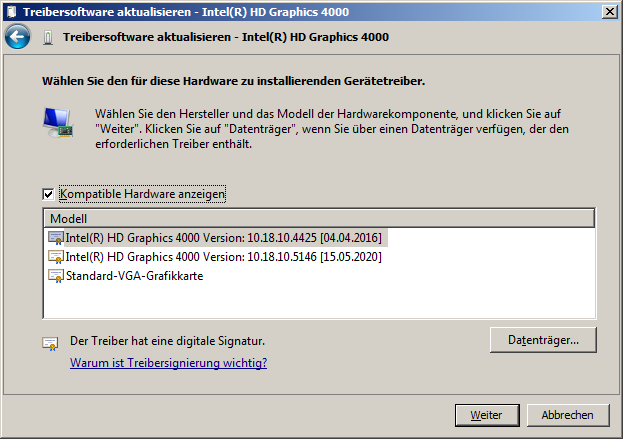

So, den Graka-Treiber konnte ich erneuern.
Auf Lenovo gab´s nur den, den er schon hatte.
Auf ner anderen Plattform gab´s einen, wo man zwar die Installation Installationsroutine zwar nicht nutzen, aber der Treiber lag "lose" vor. Und mit gut zureden fand Windows den dann doch besser.
Immerhin 4 Jahre Weiter.
Fehler beim Widi-Setup bleibt bestehen.
