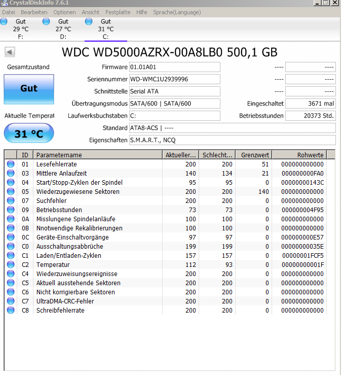

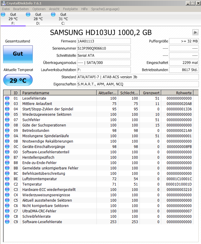

EDIT: CrystalDisk Ergebnisse von der D Festplatte (1TB) worauf ich nur spiele Installiert habe

kann es sein, dass deine CPU bzw. die Spannungswandler des Mainboards zu warm werden?

Felix.B. schrieb:
Ich habe meinen RAM und meine HDDs (3 Stück, 2x1TB 1x500GB) mit Programmen auf Fehler überprüft und ausgelesen, kein Erfolg.
Die Ergebnisse bitte.
Platten mit CrystalDiskInfo auslesen und einen vollständigen Screenshot mit allen Werten für jede Platte posten.

Du hast ChristalDiskMark benutzt.
Wir wollen, brauchen die Ergebnisse von ChristalDiskInfo.

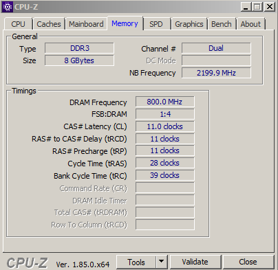

YMiD schrieb:
Dein RAM kann 2133 MHz. Es ist kein Problem wenn er langsamer läuft. Du kannst mit CPU-Z sehen wie schnell er tatsächlich taktet.
das spuckt mir das programm für den RAM aus
gibts da irgendwelche auffälligkeiten?
