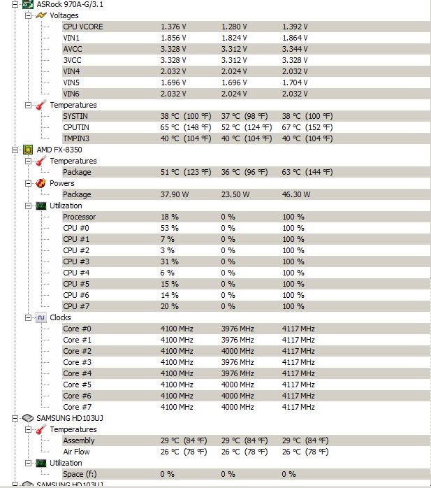

habe auch schon mal MSI kombustor laufen lassen und die GPU geht eigentlich nicht über 45-50 grad
Meine GPU hat einen Idle-modus um strom zu sparen und startet die lüfter erst bei 30 grad aber das sind ja keine temperaturen...
- Juli 2010
- 3.307
Was sagen denn die Temperaturen von der CPU/Spannungswandler?
Du kannst HWinfo/HWMonitor dazu nutzen.
Wenn sie (zu)hoch sind kannst du einfach mal einen Zimmerventilator davor stellen und nochmal testen.
Die FX CPUs und Towerkühler sind keine guten Freunde, vorallem nicht wenn das Case nur unzureichend belüftet ist

Key³ schrieb:Was sagen denn die Temperaturen von der CPU/Spannungswandler?

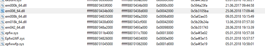

Einige Treiber in deinem System sind steinalt, wobei ich aus dem Kopf nicht sagen kann ob es für dein System überhaupt aktuellere Treiber für den SATA Controller gibt.
Entferne als erstes bitte den Eset Schrott und schaue ob die Probleme nicht damit zu tun haben.

67°C sind für einen FX8350 schon relativ viel, auch wenn es nicht zwingend für die Bluescreens verantwortlich sein muss, langfristig wären 10°C weniger ihm weit lieber.
Stürzt das System eigentlich auch ab wenn man nur CPU intensive Tests wie Prime95 laufen lässt?

Ich habe jetzt nicht jede einzelne .dll geprüft und kenne auch nicht deine genaue Konfiguration. Sollten die Fehler nicht weniger werden, tippe ich schlichtweg auf eine defekte Hardwarekomponente. Wenn es der Speicher nicht ist und ohne ESET und in einer Minimalkonfiguration die Fehler weiter auftreten, ist vermutlich eine Komponente defekt.
